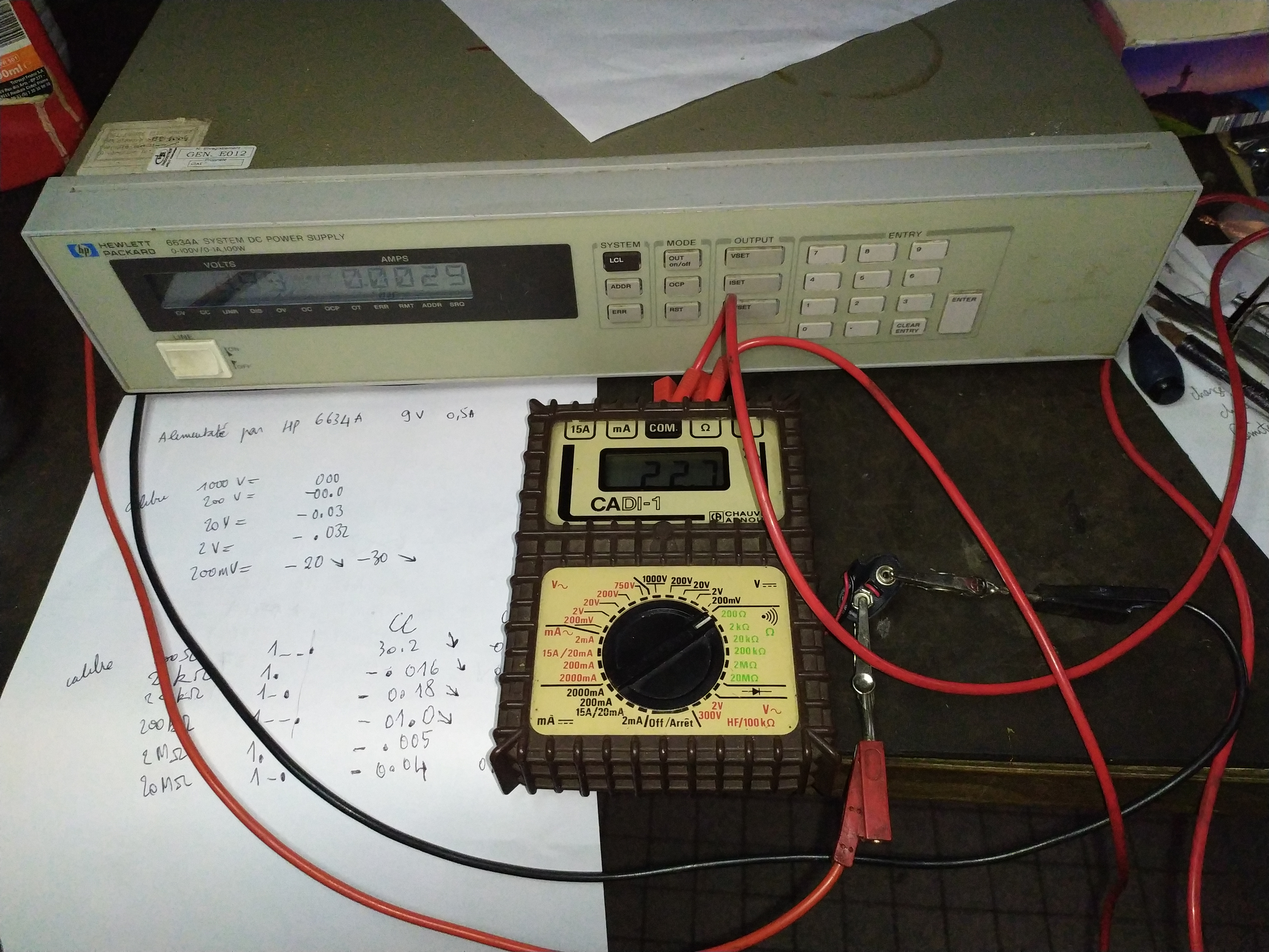

Bonjour, dans la série « mon ohmmètre n’est pas précis » voici : chauvin Arnoux CADI-1

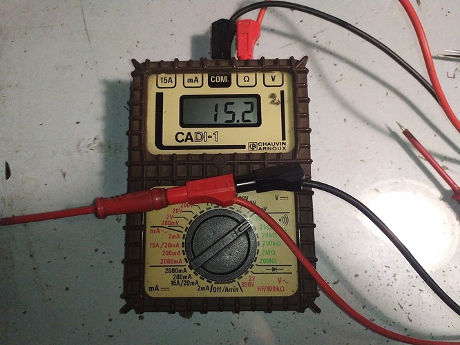

Si je court circuite les sondes en position ohmmètre, je n’atteinds pas le 0. Progressivement la mesure va tendre vers 12 ohms et moins au bout de quelques minutes alors qu’on commence vers 17 ohms.
Peut on retrouver des mesures exactes ?
Impossible de demander un schéma à la marque, c’est un refus catégorique.

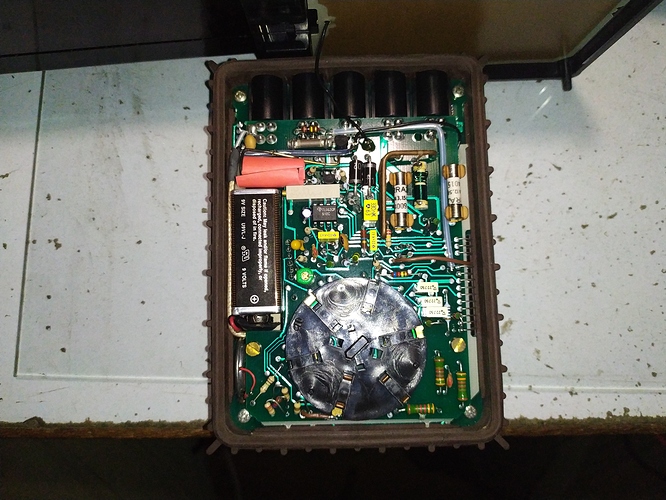

Cela peut aussi provenir du fusible de protection qui a peut être une résistance trop élevée,c’est souvent le cas des fusibles de faibles intensités.Le mesurer sur un autre ohmmètre.Sur les Monocs et les Metrix 202 c’est un fil d’argent très fin.

Résistance des fusibles ok support des fusibles propres et fermes.

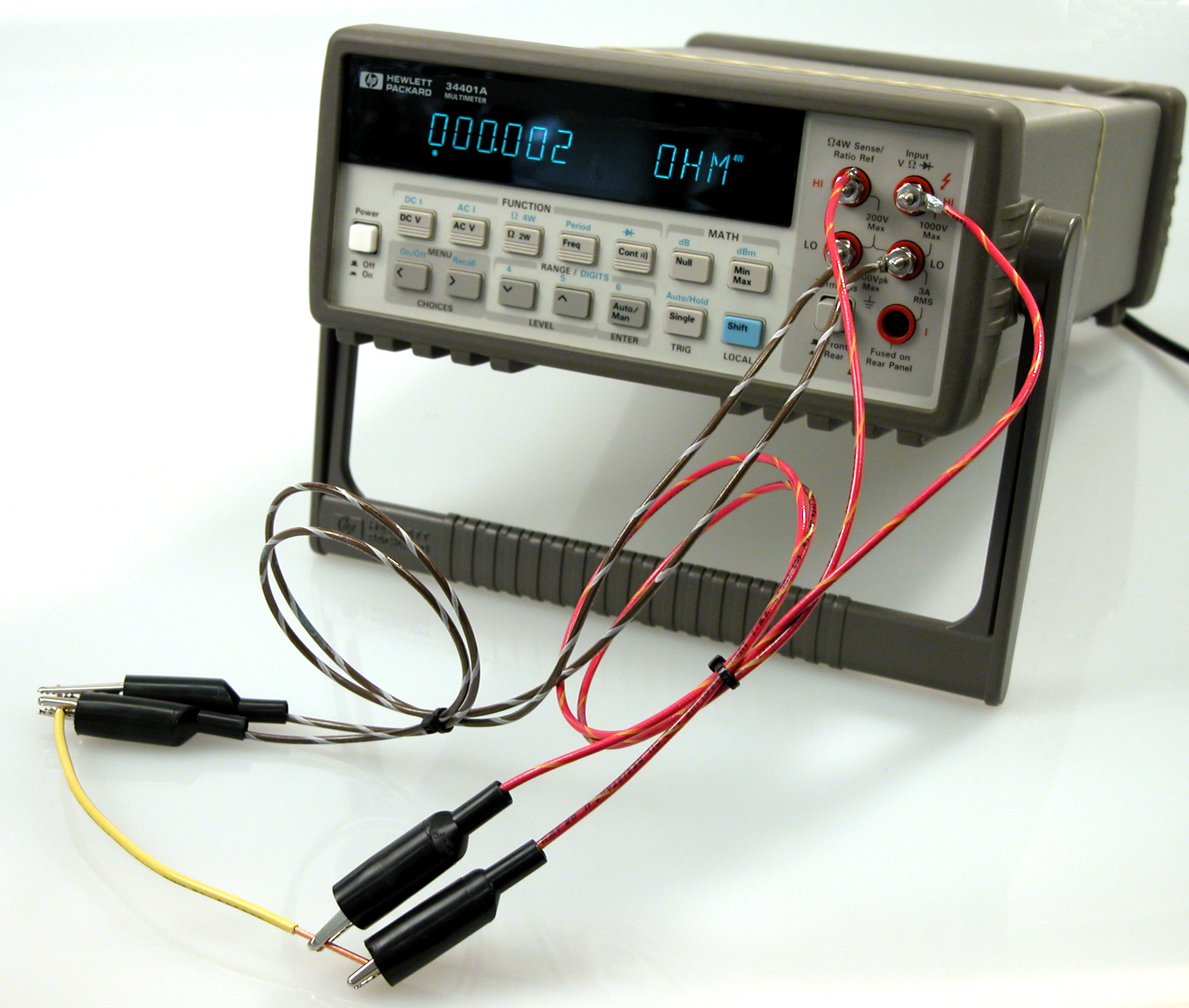

la seule methode de mesure precise est la methode dite des 4 fils ou de Kelvin qui permet d’eliminer les resistances de contact et des cables
elle necessite deux multimètres une alimentation DC , a defaut une batterie ou des piles fournissant 3 a 6V sous un courant proche de l’ampere ( pour les résistances < a 1 ohm)
ou si on est plus riche un veritable ohmmetre 4 fils

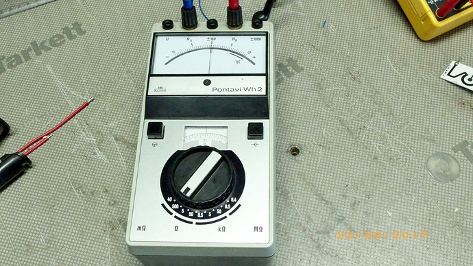

Pour les très faibles résistances j’ai ce pontavi sauvé de la benne
J’ai pratiqué quelques mesures
résistance : court circuit mesurée 20 ohms descendant lentement et atteignant 12 ohms au bout d’une minute.
Tension et courant continus fournis par une alimentation stabilisée sodilec 8v 5a
Calibre 2v
1v mesuré 1,083v
2v mesuré —
1,9v mesuré 2v
Calibre 20v
4v mesuré 4,2v
6v mesuré 6,24v
Calibre 2000ma
0,5v 1a mesuré 1095
0,5v 2a mesuré —
0,5v 1,85a mesuré 2000
Calibre 15a/20ma
2a mesuré 2,13a
3a mesuré 3,2a
4a mesuré 4,23a
5a mesuré 5,3a

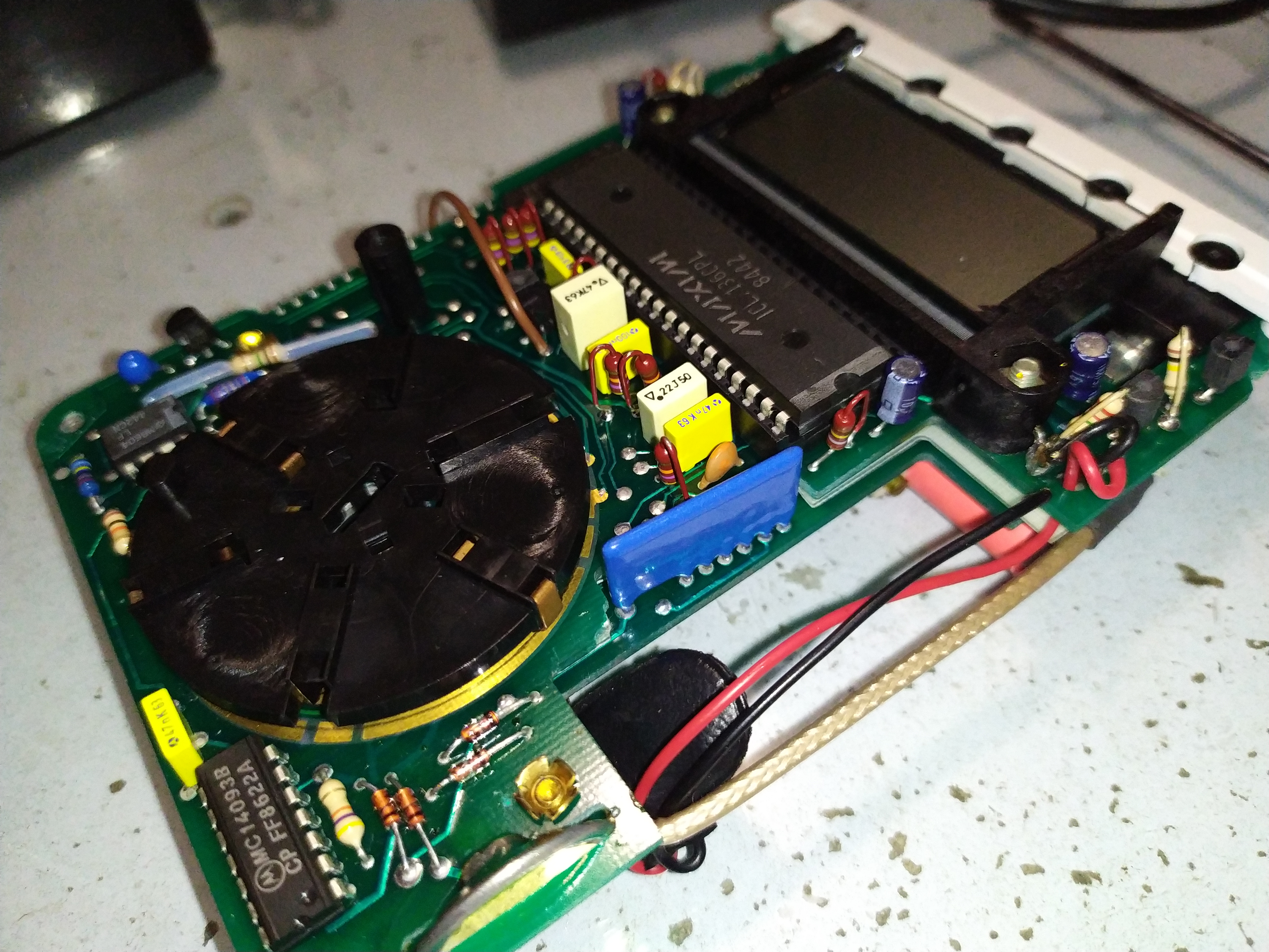

On peut le voir sur la vue intérieure il y aurait deux réglages, mais servent ils à régler ce problème de déviation ?
donc le défaut est sur tous les calibres … ce qui exclut le sélecteur, si ma mémoire est bonne il y a 2 circuits imprimés et ça c’est pas marrant pour chercher la diode ou la résistance fautive car c’est à ça que je pense en souhaitant qu’il s’agit d’un composant classique et pas de ces ponts de résistances à 8 ou 10 pâtes voilà en attendant d’autres avis plus pertinents que le mien
À mon avis, il doit y avoir un trimmer pas très loin du circuit d’affichage qui doit être un ICL7107.

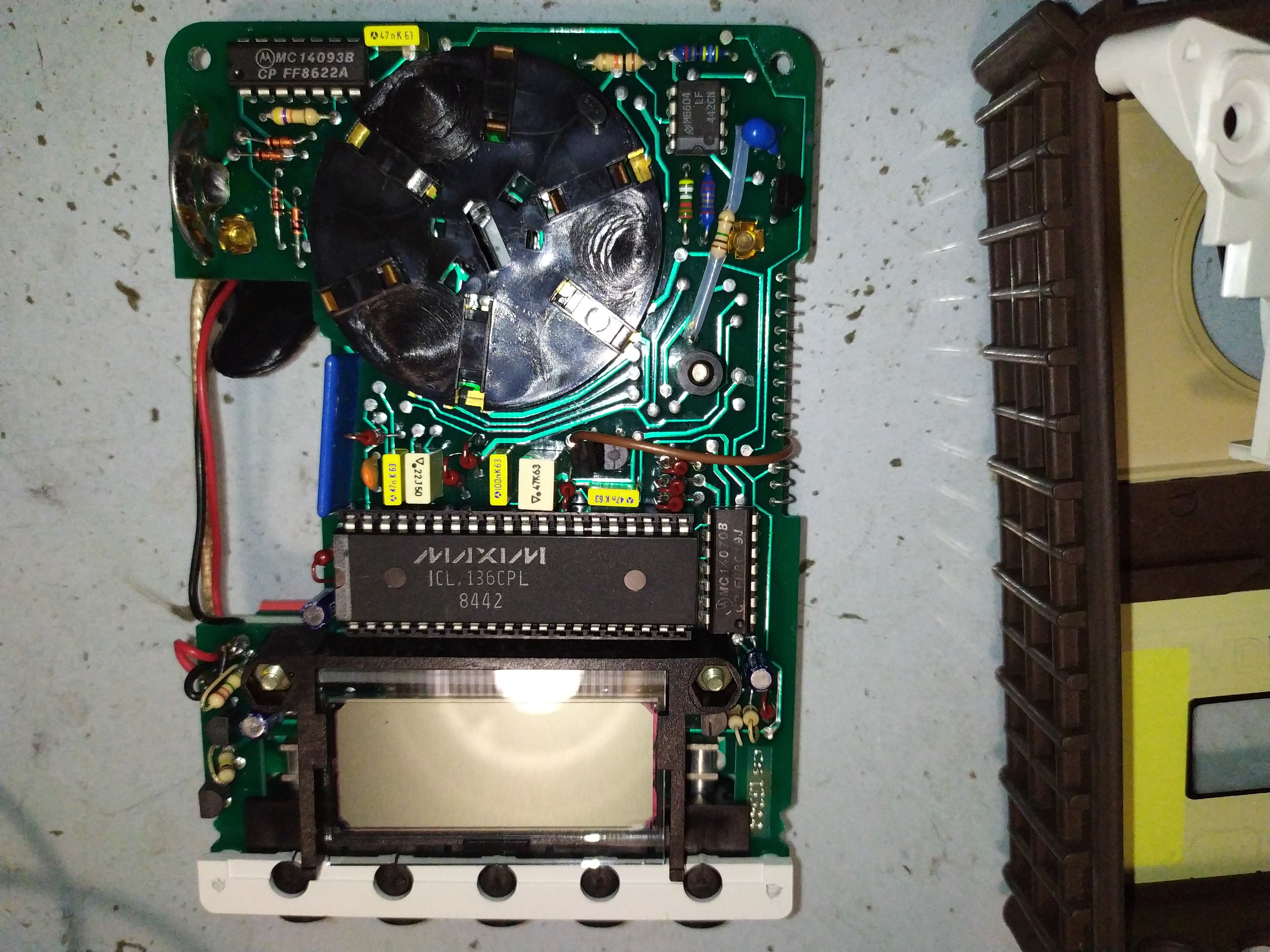

Je vois un icl7136cpl
https://www.mouser.fr/ProductDetail/Maxim-Integrated/ICL7136CPL%2B?qs=sGAEpiMZZMsE420DPIasPtzMmBJIRoHliIcPMnr2OVg%3D
La fiche technique https://www.mouser.fr/datasheet/2/256/ICL7136-1513553.pdf
ICL7106 et 7136, c’est quasiment la même puce, le dernier est plus récent, mais date quand même de plus de 30 ans !!!
Il y a parfois une résistance ajustable pour régler l’affichage.
Ces CI sont assez sensibles à l’humidité, un nettoyage à l’alcool isopropylique autour du CI suivit d’un séchage à l’air chaud résout quelques fois le problème.
La première chose à faire, c’est vérifier le calibre 200mV = s’il est juste, le problème vient du circuit de l’ohmmètre.

Appareil alimenté par alimentation de labo en 9v
voici des mesures, j’écris avec un séparateur « ; »
sans cordon
1000v= ; 000
200v= ; -00.0
20v= ; -0.03
2v= ; -.032
200mv= ; -20 diminuant -30 diminuant encore
Ohmmètre avec un cordon en court circuit
200 ohms ; 30.2 descendant (consommation 0.0029a)
2k ohms ; -.016 descendant (consommation 0.0023a idem pour les mesures suivantes)
20k ohms ; -0.18
200k ohms ; -01.3 descendant
2M ohms ; -.005
20M ohms ; -0.04
