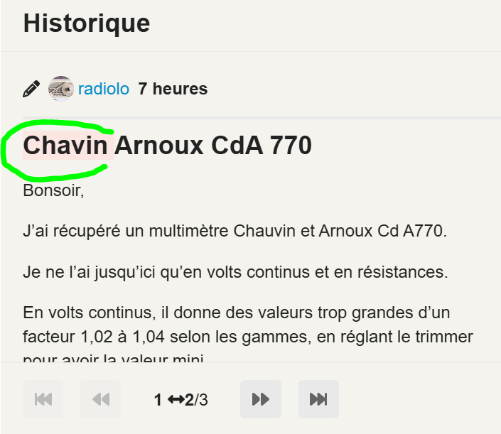

Penser à corriger le titre, pour une bonne recherche. Il y a une faute, pour préciser.

Et ce serait bien de corriger le titre !
Pourquoi corriger le titre ? Qu’est-ce qui est faux ? Il s’agit bien de cette marque et de ce modèle.

Oups ! Quelle horreur … J’avais pourtant regardé dans tous les sens !
Quelqu’un a corrigé, merci à lui.
