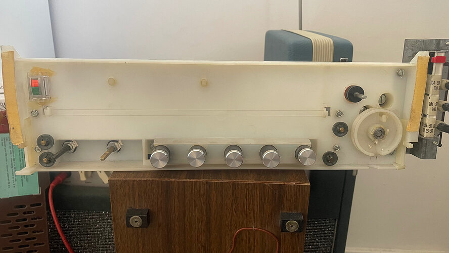

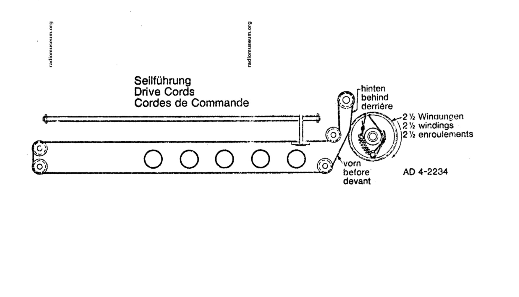

Bonjour, je suis en train de remettre en état une radio Karting Noblesse 70 dont le fil d’aiguille est totalement absent, après démontage. Je n’ai pas réussi à trouver de photos ou croquis de passage dudit fil sur les modèles dispos sur doctsf. Peut-être certains d’entre vous le connaissent ou ont une idée plus précise de comment faire. Et avec quel type de fil en remplacement ! Je tâche de mettre l’image.
Bonjour C,

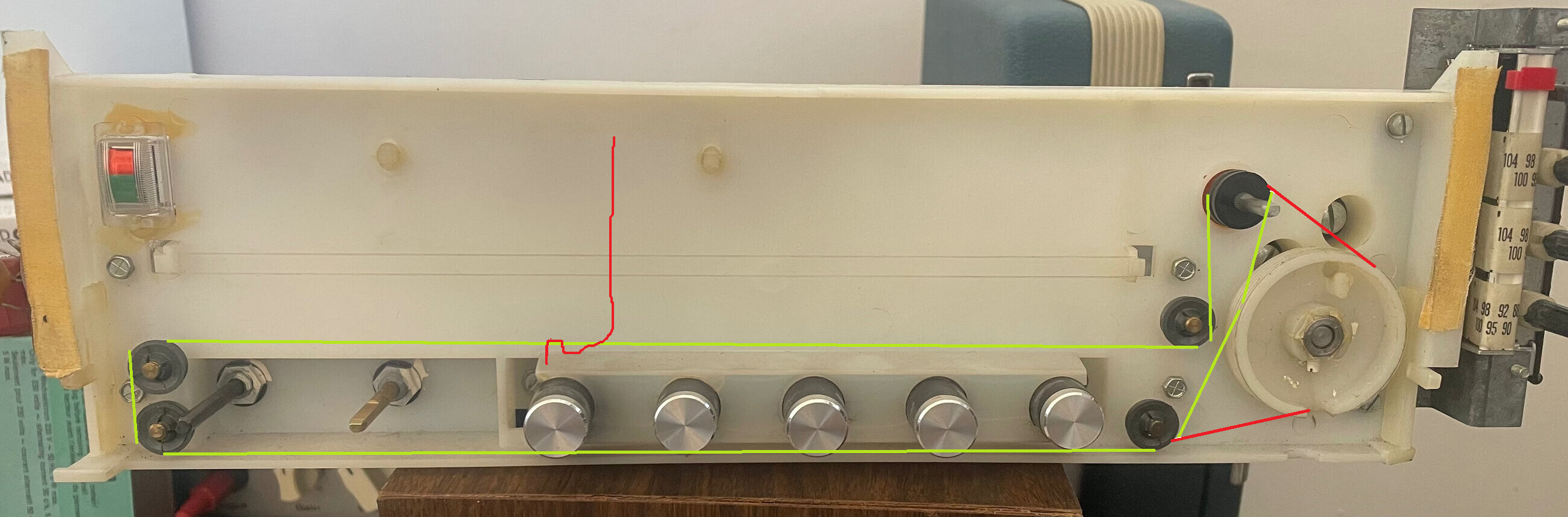

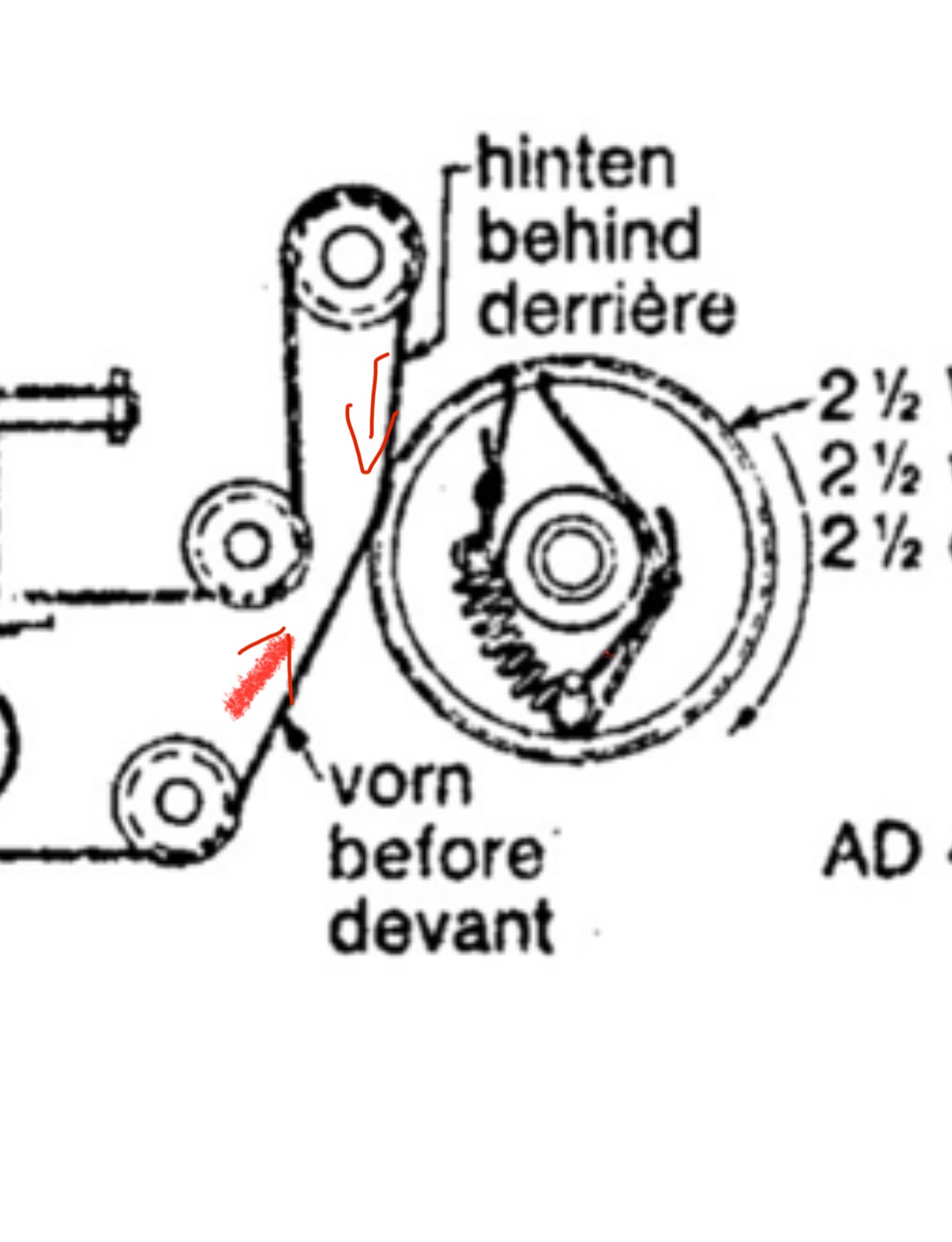

Ce que j’imagine:
En fait le sens d’enroulement sur le tambour du CV et/ou de l’axe de tuning doit être déterminé avec le sens des graduations des fréquences. F élevée = CV ouvert ou inverse si gradué en mètre.
En attendant que quelqu’un qui possède ce modèle vous donne la réponse « toute cuite ». C’est vrai que c’est sciant les cifelles…
Bonne suite

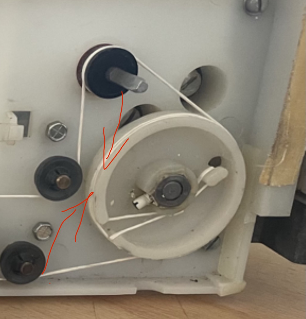

![image|1515x500]
trajet rouge ou vert suivant le sens de rotation du CV
le ressort de tension dans la poulie du CV

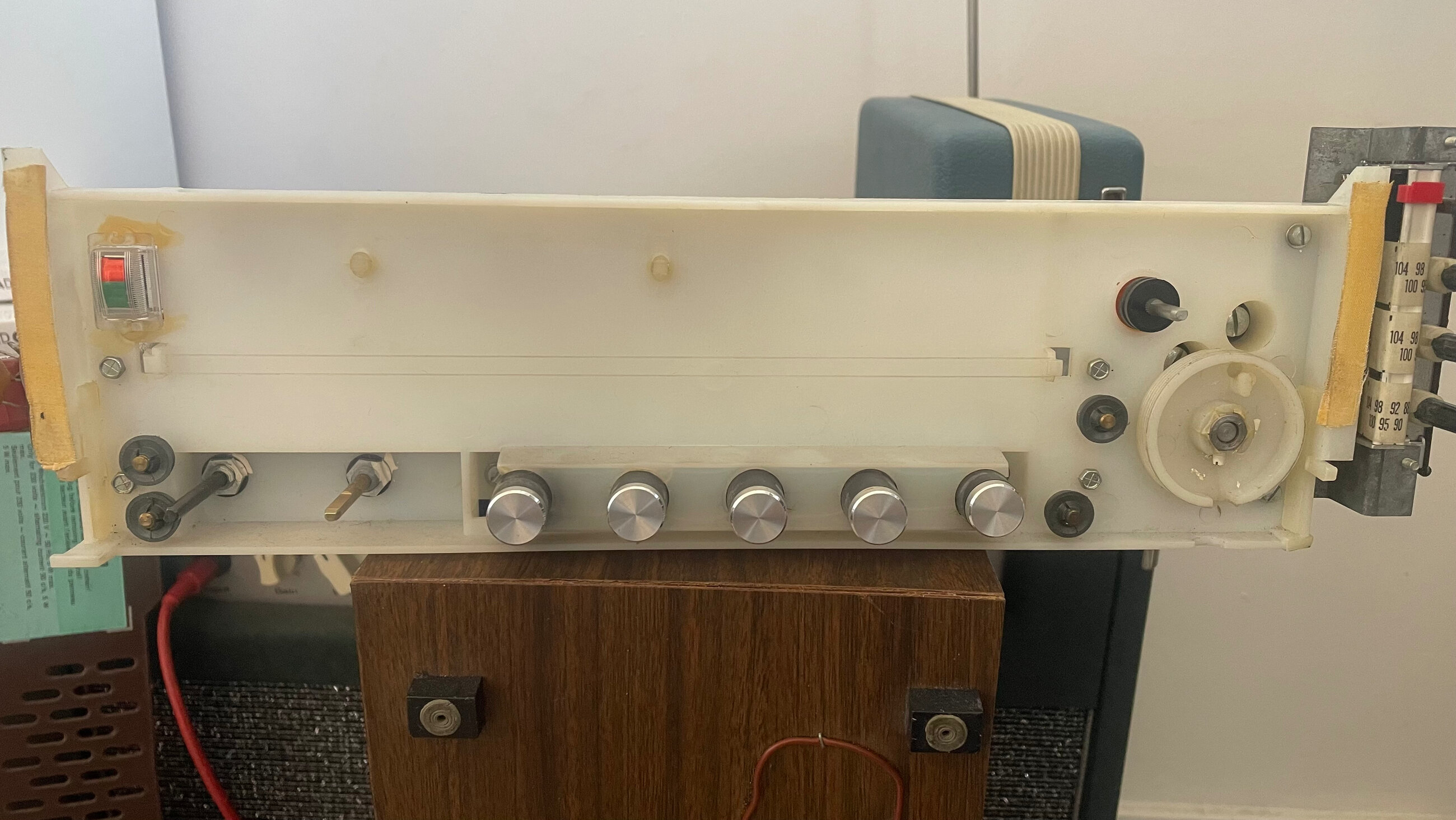

C’est ce passage qui est le bon, merci thermoionic ! J’ai bien crû un moment que j’allais lâcher l’affaire et puis sur le dernier tour avec du fil propre, ça l’a fait ! À conserver dans les archives, il n’y a pas beaucoup de doc sur ce poste.

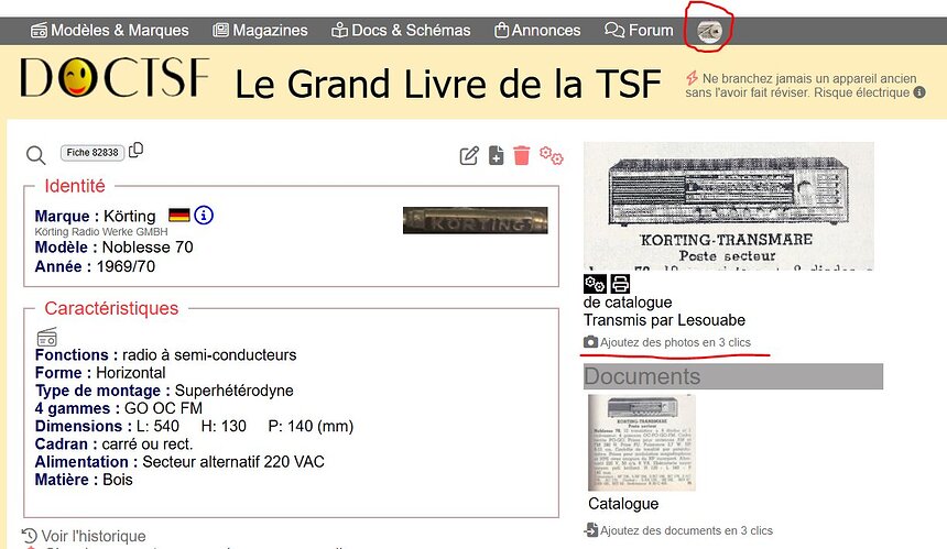

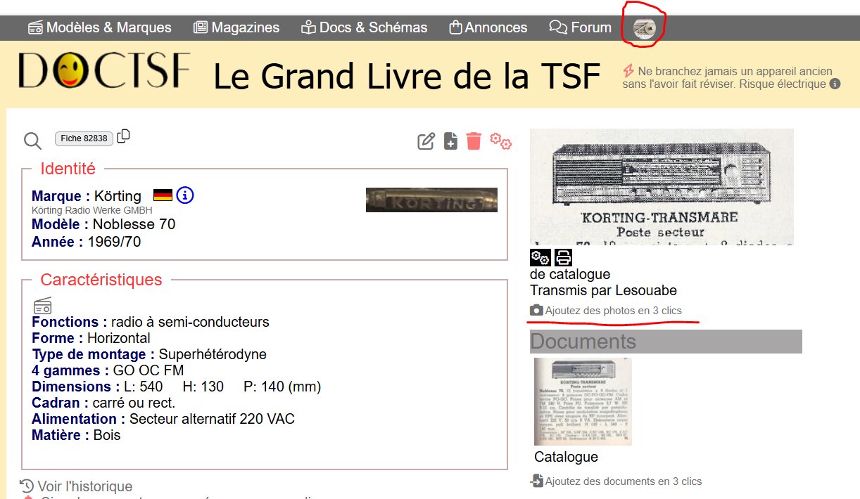

Faire une photo et la mettre dans la fiche, ce sera utile pour tout le monde :upside_down_face:
Bonne soirée
Je peux faire la photo, mais je ne suis pas certain de savoir la mettre dans la fiche.
photo Jpeg pas de taille limite
la ligne ajouter une photo
il faut etre connecte au GL ton avatar doit apparaitre dans le cercle
s’il y a connecter cliquer dessus la connexion est automatique
Je vois ça demain, merci !
Voilà
Trouvé sur Radiomuseum.
Mise dans le GL
Je viens de le voir. J’ai rajouté ma capture d’écran. Merci à tous.

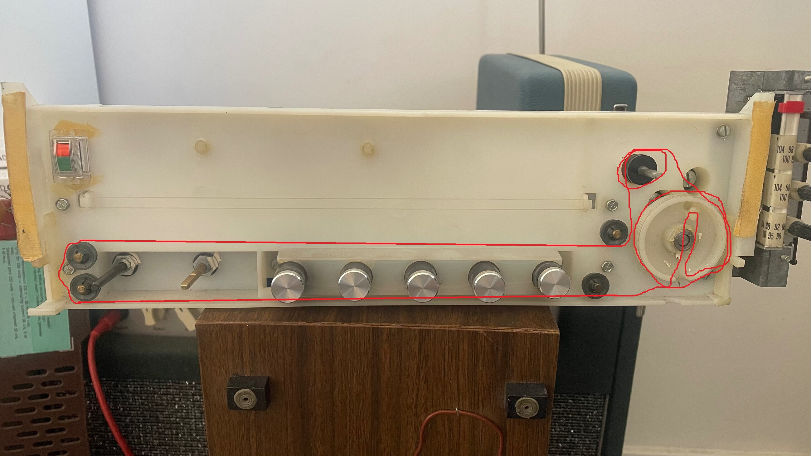

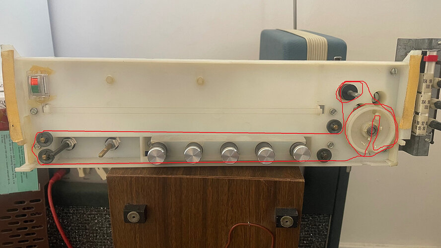

Normalement c’est dans ce sens que passe la ficelle.
Mais si ça marche dans l’autre sens ne rien changer. :blush:
Mais où est le ressort?
et cela change le sens de rotation du CV
l’aiguille ne sera pas sur les bonnes longueurs d’onde du cadran
Oui c’est sûr!
Il n’y avait ni ressort, ni aiguille, ni ficelle… Je n’avais pas le croquis quand j’ai remonté. Je vais refaire maintenant :slight_smile:
le ressort est indispensable au maintient de la tension du cable cadran
pour l’aiguille un bout de fil de fer 1mm
