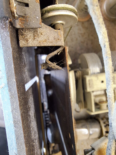

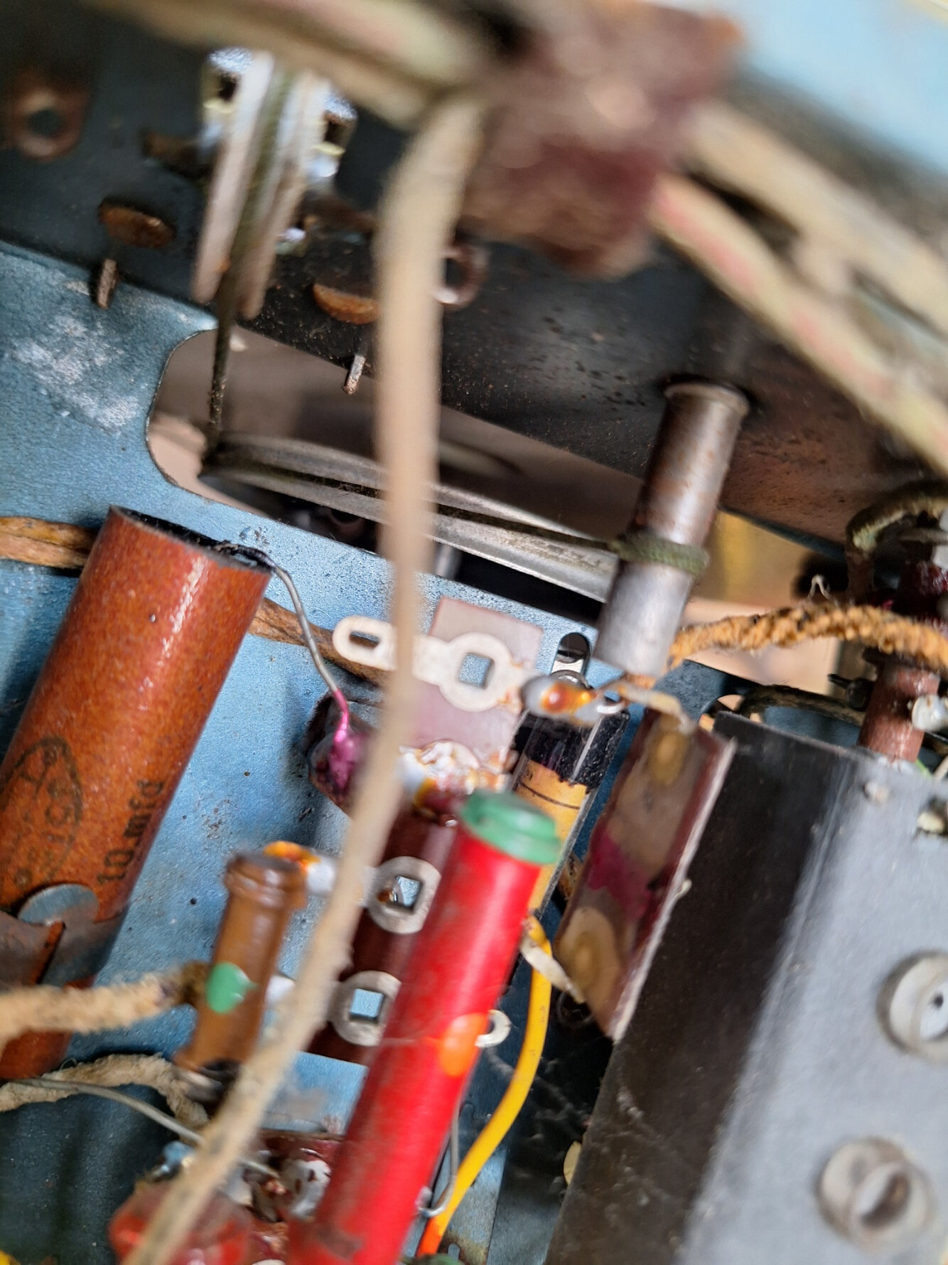

Bonsoir à tous, je viens de récupérer un Schneider Frères Prélude avec le fil cassé. Je n’ai pas réussi à trouver une doc montrant le cheminement du fil. Si qqu’un avait ça, ça me serait bien utile :slight_smile: Bonne suite et merci d’avance
Eric

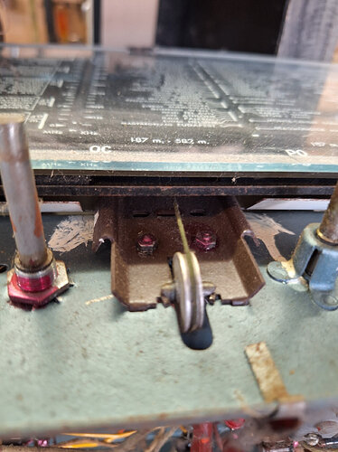

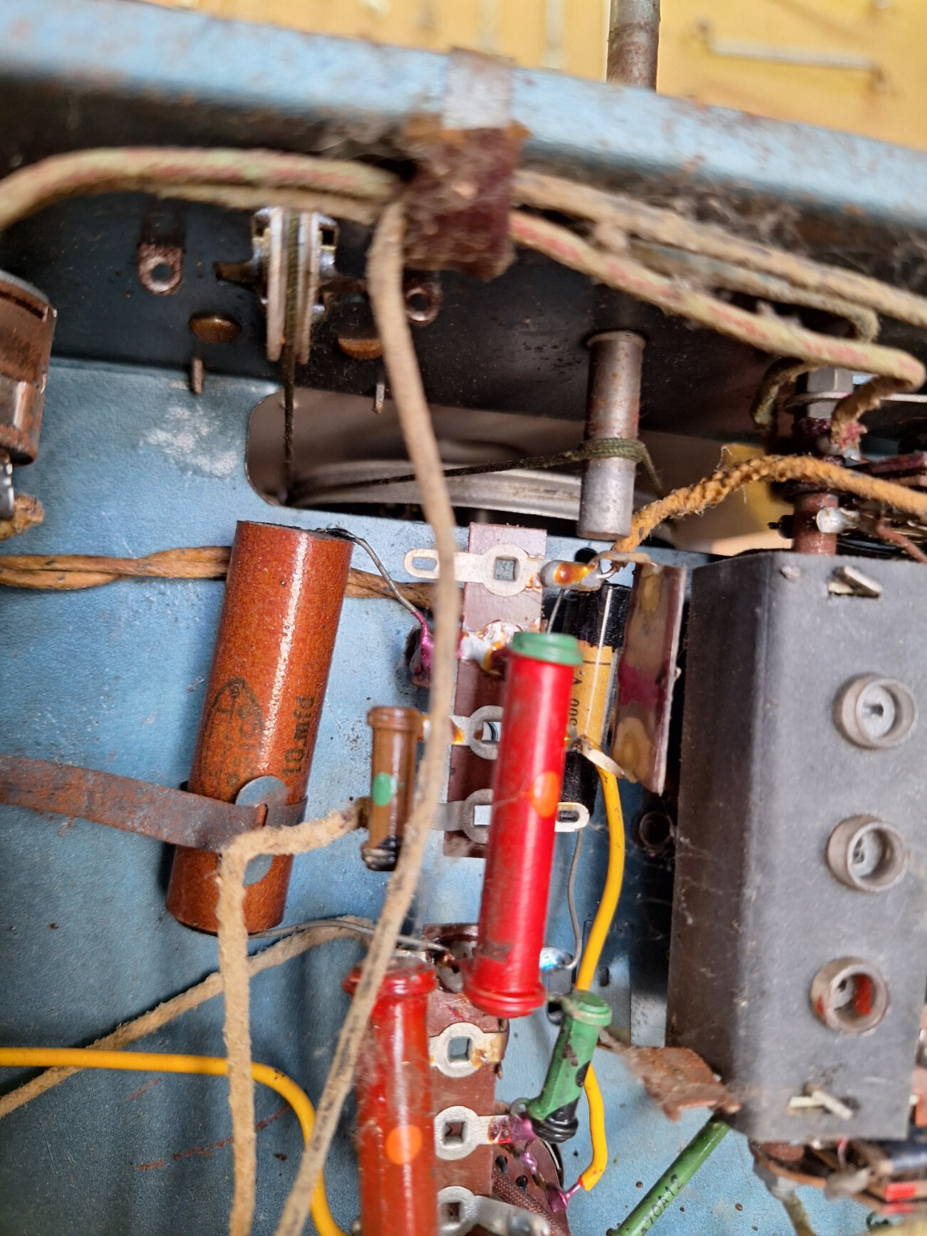

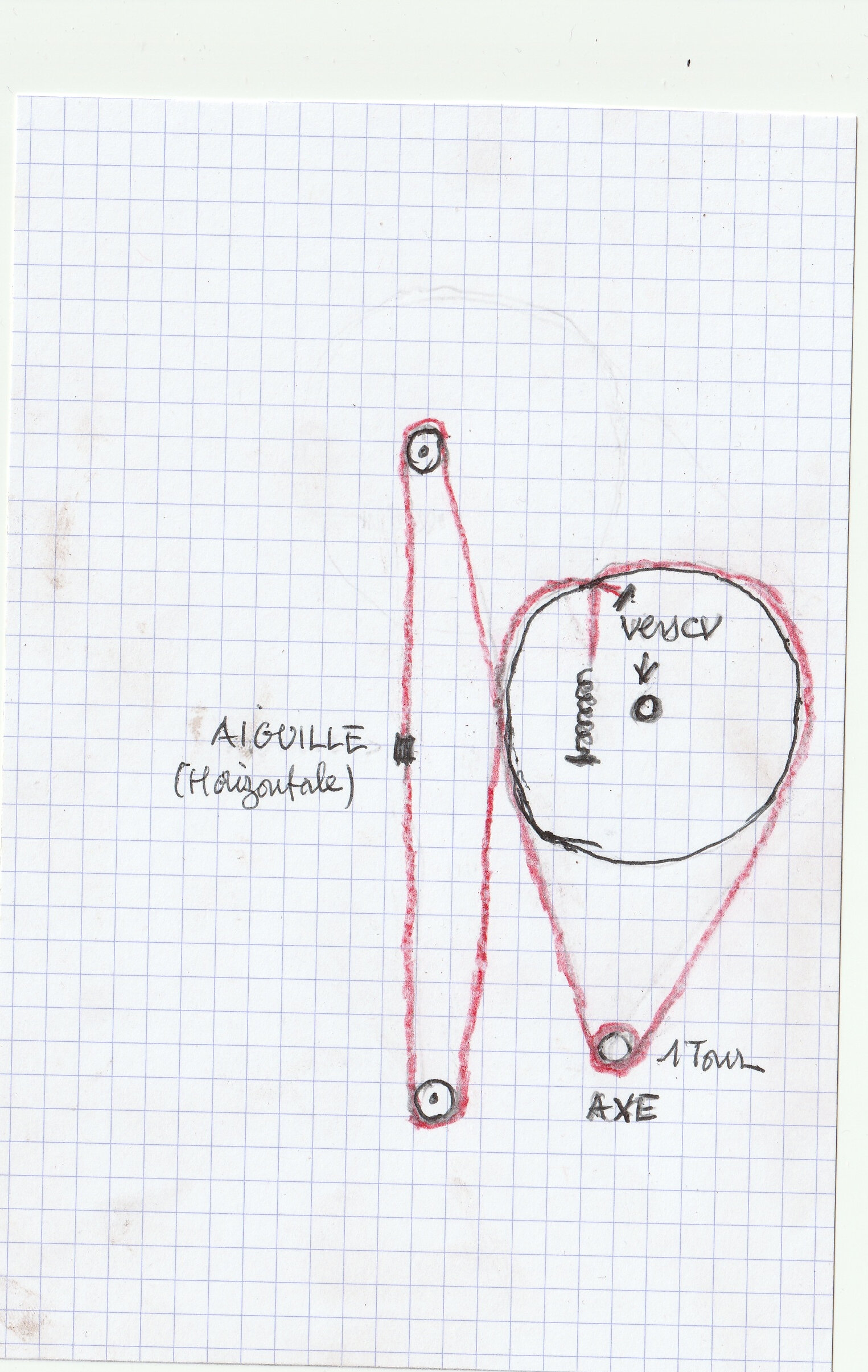

J’ai ce poste (le 52), je verrai demain pour voir comment le cheminement de l’aiguille de cadran est monté, soit par photo, soit par un crobard.
Merci, c’est sympa !
Voilà, des photos et un crobard, normalement, avec tout ça, cela devrait le faire d’autant plus que c’est assez simple.
Super, merci, je pense que je vais m’en sortir, je vous tiens au courant.
Ficelle bien remise, merci encore pour cette assistance rapide et précise !

Salut! Tu pourrais peut être joindre le croquis au GL?
Je viens de le faire à l’instant :wink:

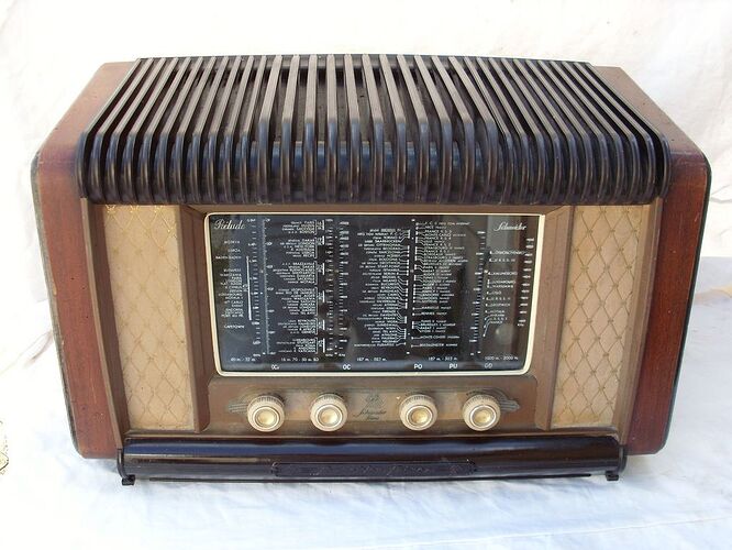

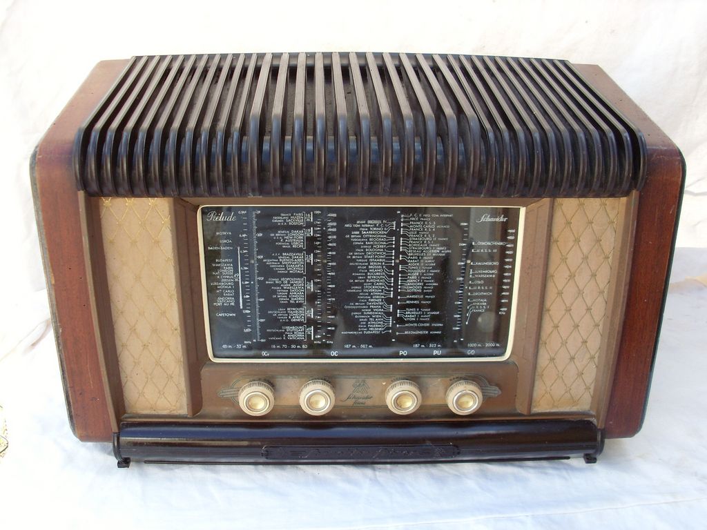

Pendant qu’il était démonté, j’en ai profité pour lui mettre des boutons d’origine qu’il n’avait pas au départ :
Avant :
Après :
tu met tout cela dans la fiche ?
Le cheminement de la ficelle et mon exemplaire sont ajoutés dans le G.L.

Le mien est bien avec les boutons de la dernière photo, je confirme !
