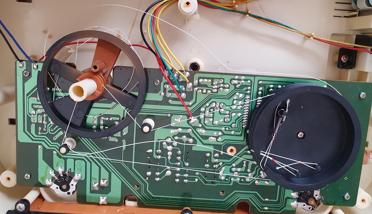

Cheminement ficelle Roadstar TRA-1957
Cette radio à l’allure vintage ne l’est pas du tout, c’est une fabrication chinoise.
Il y avait un mauvais contact peut être du à une chute ?
Pour retourner la platine j’ai été obligé de démonté les poulies d’entrainement…mais j’ai pas pris assez de précautions et la ficellerie s’est barrée en « sucette » :hot_face:
Si quelqu’un aurait le cheminement ???
D’avance merci
Bricoleur50
20200810_143643
la transmission demultipliée est en place
tout ce qui est debobiné derriere la poulie de gauche doit aller dessus, c’est l’entrainement de l’aiguille du cadran
Bonjour Radiolo,
J’ai suivi tes conseils mais pour assurer j’ai tout arrêté hier…c’était préférable !
Ce matin, la tête reposée j’ai tout remonté sans encombres en suivant tes conseils :blush:
