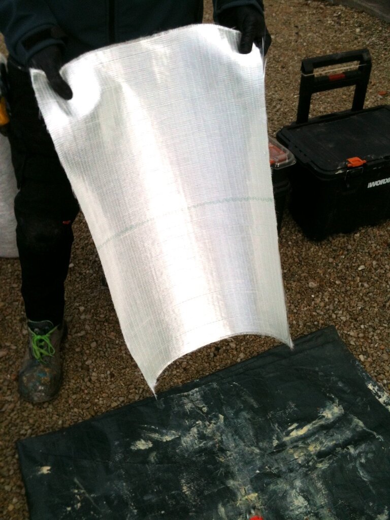

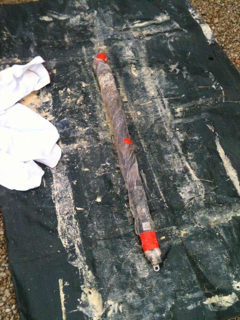

Il s’agit de chemiser par l’intérieur avec une fibre de verre en rouleau (type utilisé pour la construction des coques de bateaux). Elle est enduite au préalable d’un solvant, mise en place au niveau de la cassure sous caméra et dilatée ensuite par un boudin qui se gonfle en dedans pour la plaquer le temps de la polymérisation.

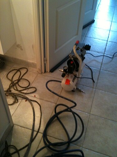

3 photos : la toile, le boudin expansif avec un anneau en amont et en aval pour le placer, le compresseur de gonflage.

Pour le franchissement des coudes il est important de disposer d’un accès avant et après la cassure pour permettre de pousser/tirer le matériel (boudin gonfleur recouvert de sa toile enduite). C’est pour ça que chez moi, il a fallu démonter la cuvette des WC (un accès) et utiliser le regard extérieur (second accès). Idéalement à la construction ou rénovation il y a intérêt à placer un regard à chaque débouché d’un tuyau en sortie de dalle.
