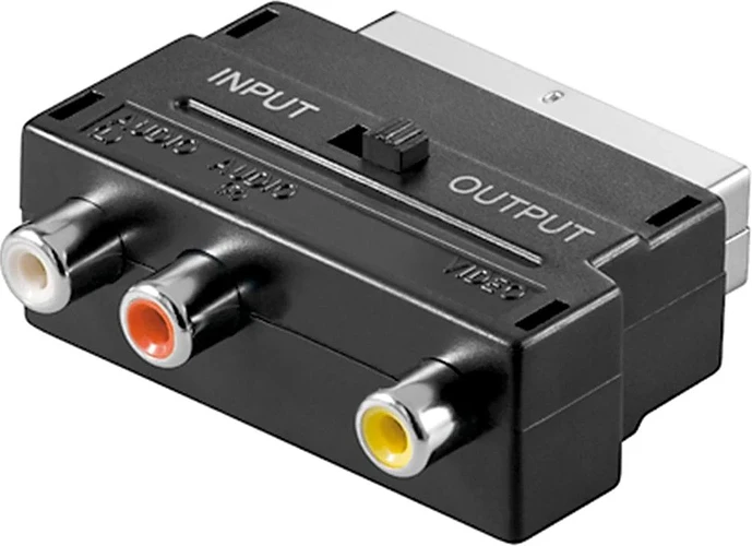

Si c’est seulement l’entrée audio qui est désirée, sans utiliser un téléviseur simultanément connecté, un raccord de ce type sera la solution la plus simple :

Je me suis rendu compte en fouillant un peu que j’avais ce genre d’objet. Je vais donc commander un récepteur bluetooth, cela fera l’affaire temporairement, puisque mon but final serait quel le son du téléviseur sorte également sur le home cinéma. merci
