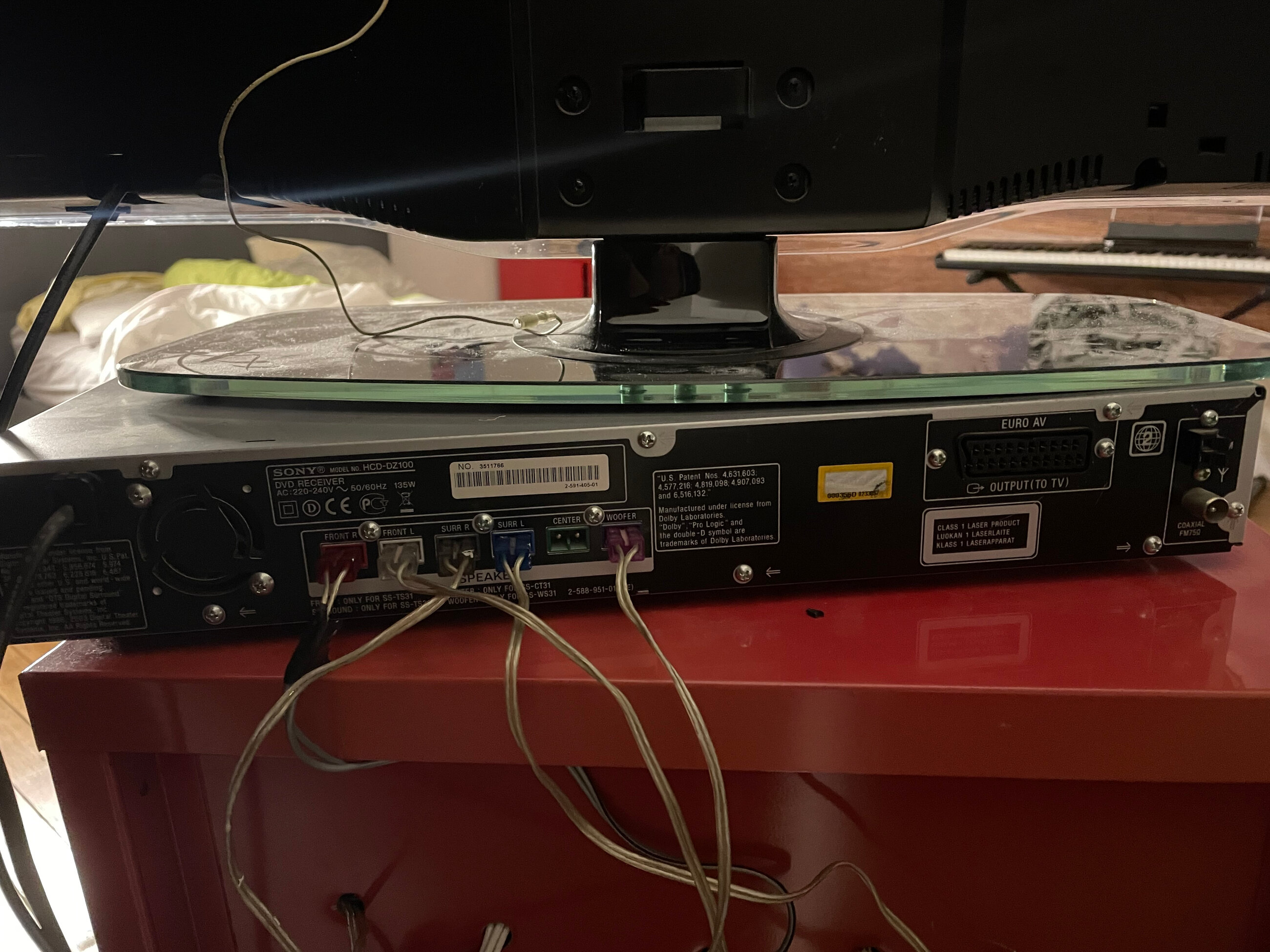

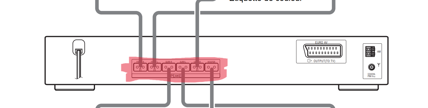

Je possède un vieux home cinéma ( Sony DAV-DZ100) de 2005 et je chercherai à le connecter en bluetooth à mon téléphone/ordinateur. Mon problème étant que ce home cinéma a très peu d’entrées. Je vous met ci-joint une image. La zone en rouge étant réservé aux connectiques des différentes enceintes.
Sauriez vous comment je pourrais réussir à relier en bluetooth ?

Mais les fiches arrière ne correspondent pas avec le votre, mettez nous des photos.
Merci, j’avais de mon côté trouvé le mode d’emploi, que voici :
le meme site /electronics/support/res/manuals/2590/25908812M.pdf

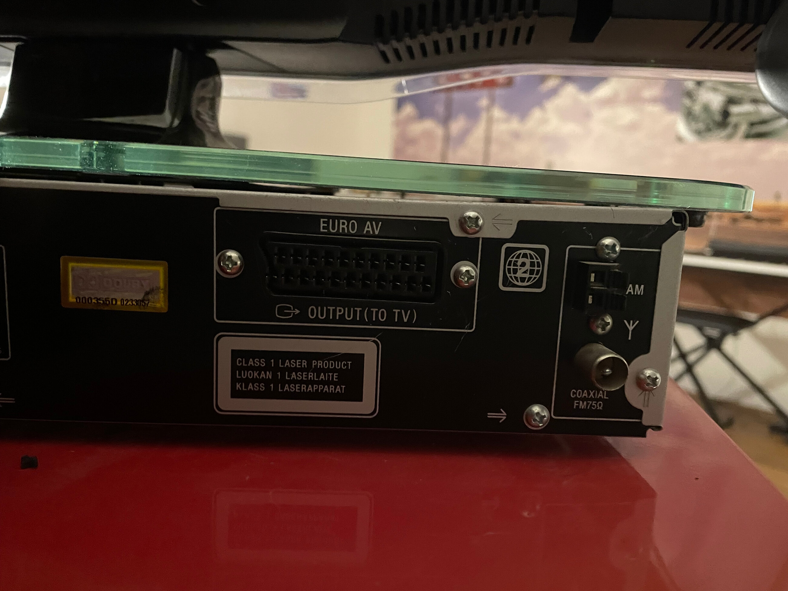

je vous met également des photos de la mienne :

Bonjour, je doute fortement que se soit possible sans modifications importantes.
Votre appareil ne comporte que deux prises antenne ( AM et FM).
La prise Scart semble etre câblée qu en sortie.

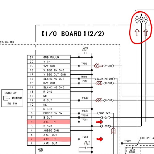

Je viens de survoler le schema et il me semble que le son de la Scart soit cablée en entrée.
Avez vous essayé si le son d’un tv branché sur cette prise sort sur votre ampli?

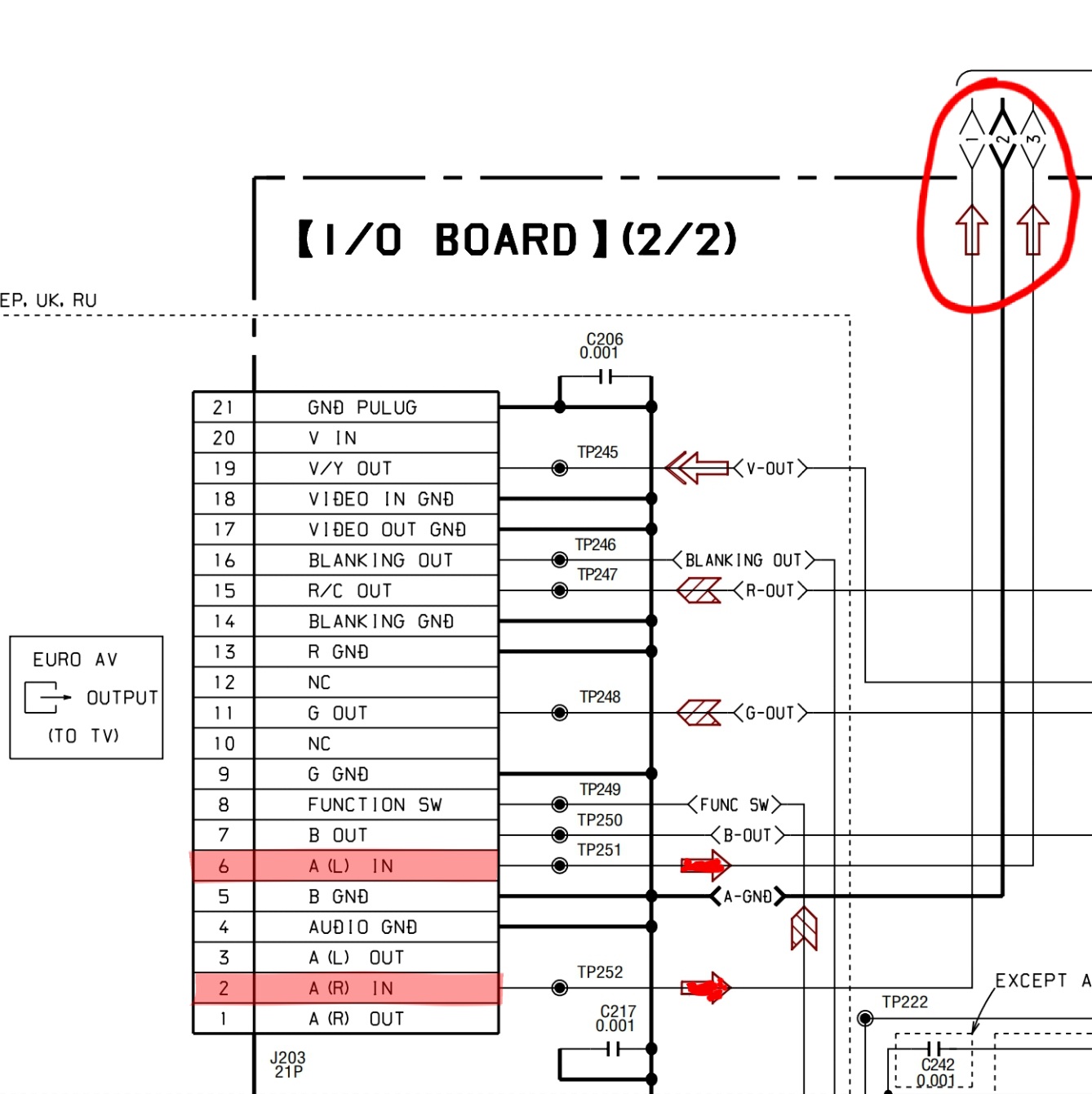

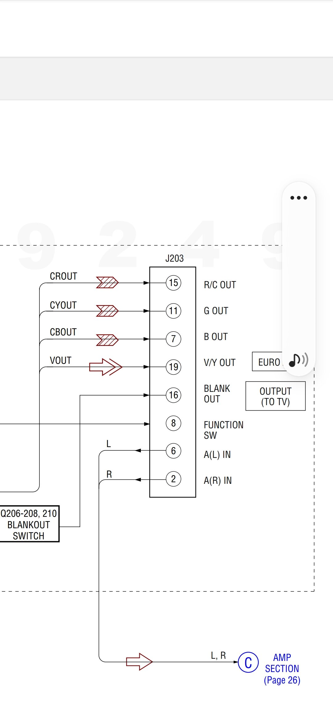

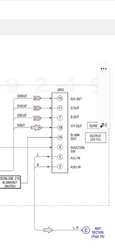

voir J203 ref de la prise péritel pages 47 & 48
Le module bluetooth doit être raccordé sur les broches 2 et 6 de la Peritel qui sont les entrées droite et gauche, la 4 étant la masse audio.
Il faut commuter l’ampli sur la position TV pour que le son soit routé de la péritel vers l’ampli.

Bonsoir, merci de votre réponse mais ce DAC ne dispose que d’une sortie RCA, le problème étant qu’il n’y a pas d’entrée RCA sur ma sono. Comme vous pouvez voir sur l’image ci-jointe.
et la péritel ne fait que sortie (il me semble)

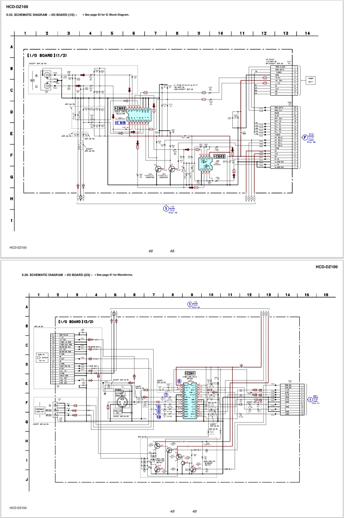

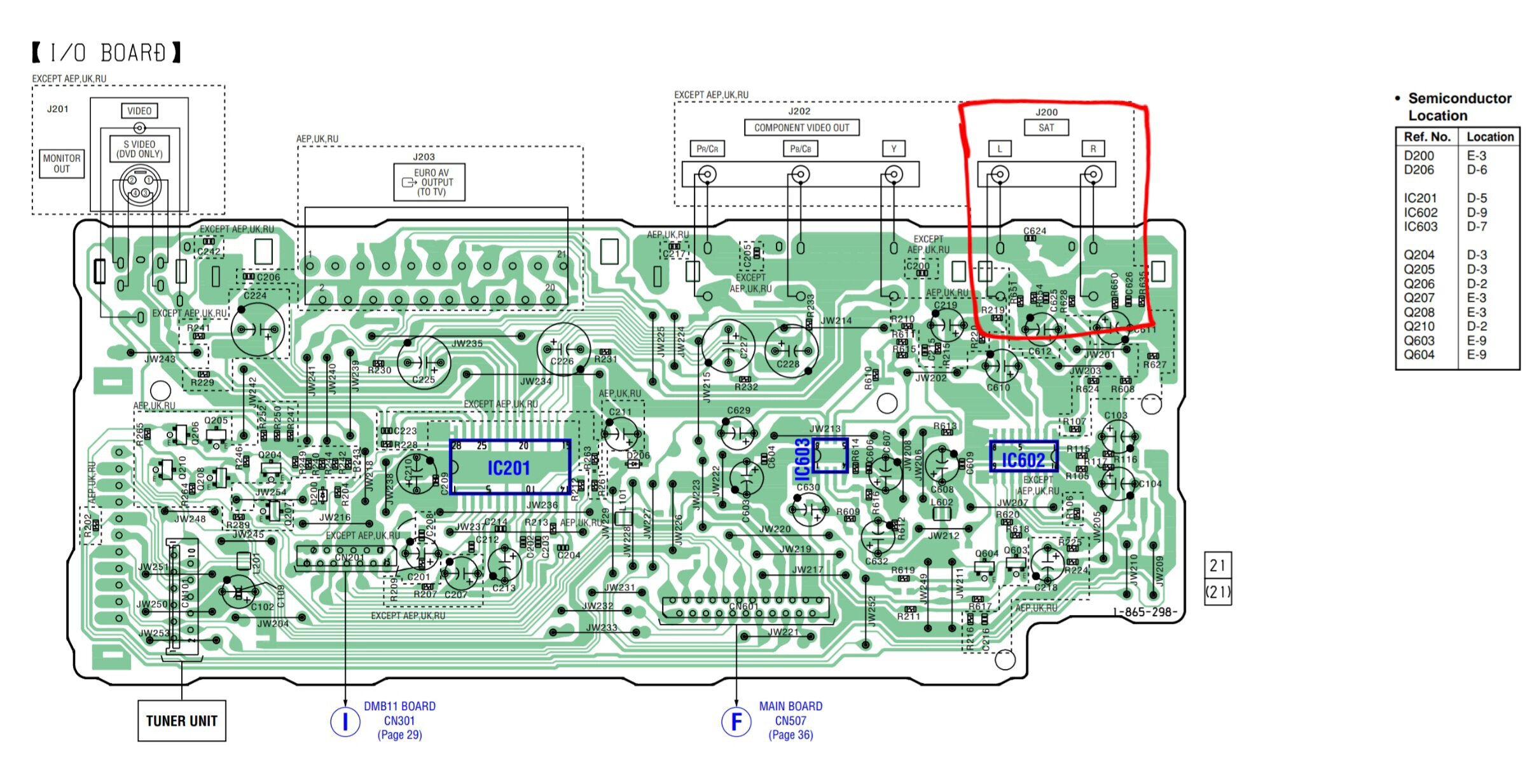

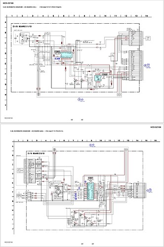

Je viens de créer une fiche pour cet appareil, elle contient le manuel de service complet récupéré chez Elektrotanya :
Ceci afin de faciliter l’examen du schéma pour une modification éventuelle.
En examinant le schéma de la partie entrée - sortie audio-vidéo on remarque que même si la péritel est spécifiée « sortie » vers le téléviseur, elle possède tout de même les entrées du signal audio, probablement pour amplifier et difuser le son du téléviseur dans les haut-parleurs du système home cinéma.
Schéma complet, à consulter naturellement sur le manuel de service contenu dans la fiche, si on désire la pleine définition du fichier pdf original pour pouvoir lire les textes :
On pourrait peut-être même rajouter les prises cinch RCA pour le signal audio, câblées en parallèle avec la péritel, dont l’emplacement est prévu sur le circuit imprimé.
