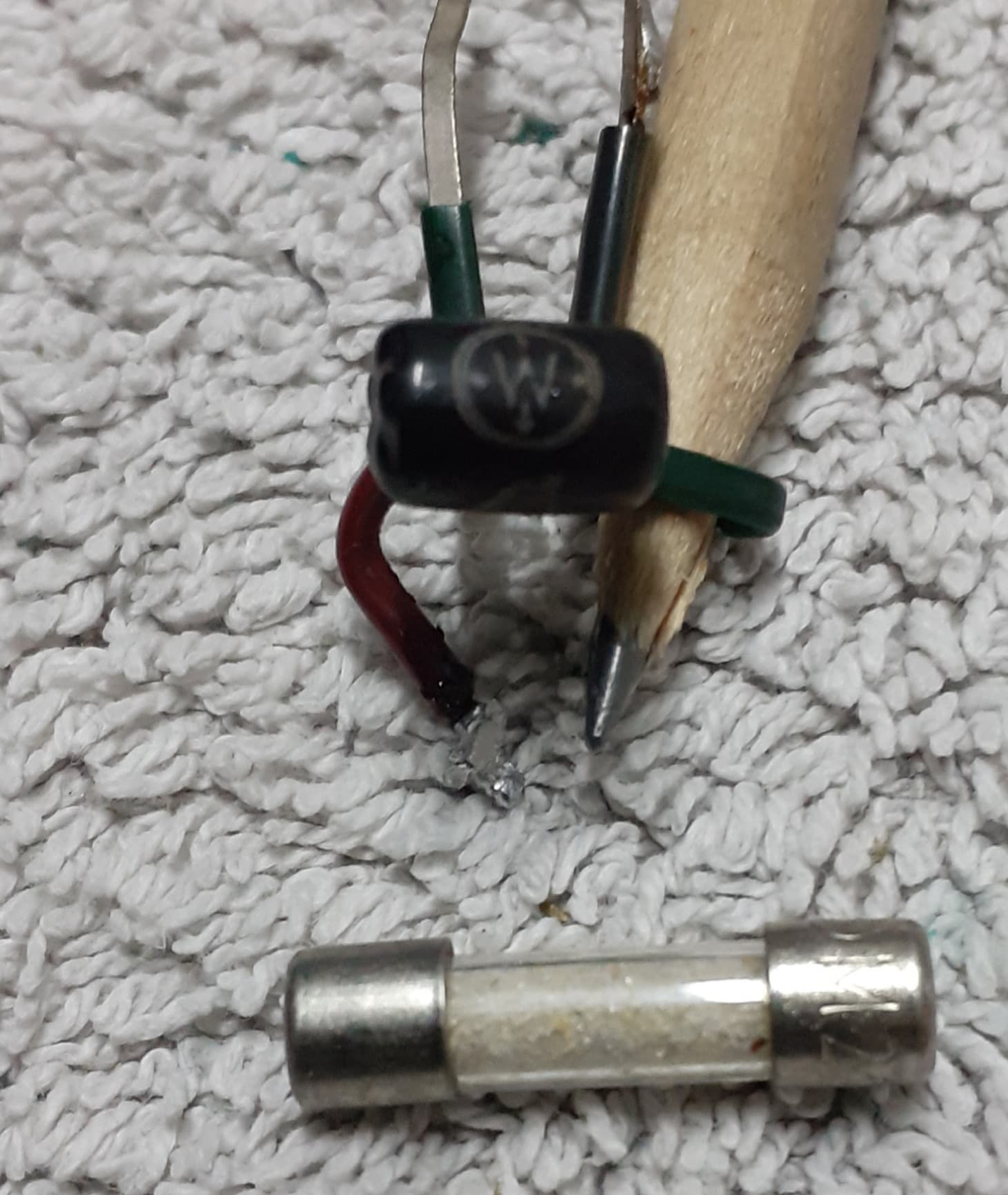

Cherche ancien pont diodes W21
Si quelqu’un a ceci dans son bric a brac.
Petit pont diode dans un format cylindrique avec identification W21, voir photo.
Jamais vu de pont de diodes avec cette forme. C’est monté sur quels appareils ? Quelle date ?

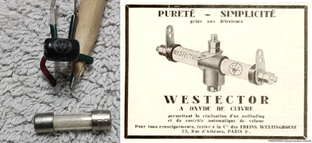

C"est un Westector de Westignhouse, avec le logo en W.
https://www.radioman33.com/pages/documentations/le-westector-ancetre-de-la-diode.html
Vus les commentaires de Radioman33, il semble illusoire d’en trouver en bon état.
Effectivement, a ressemblance est frappante.

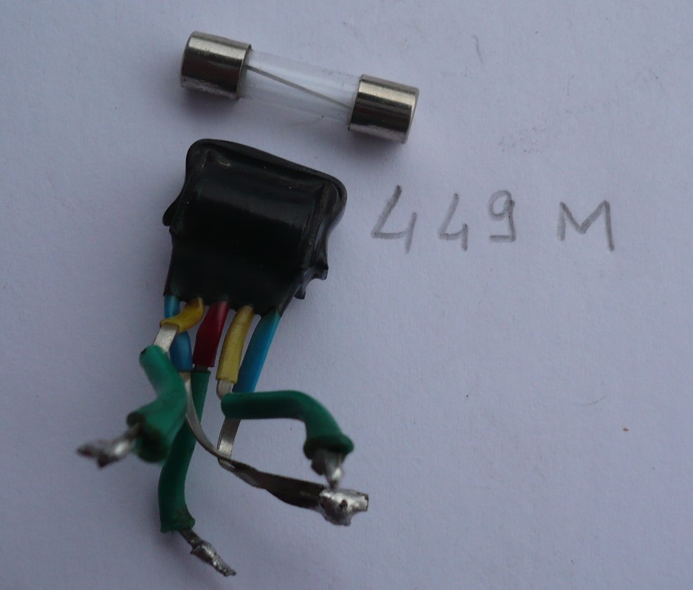

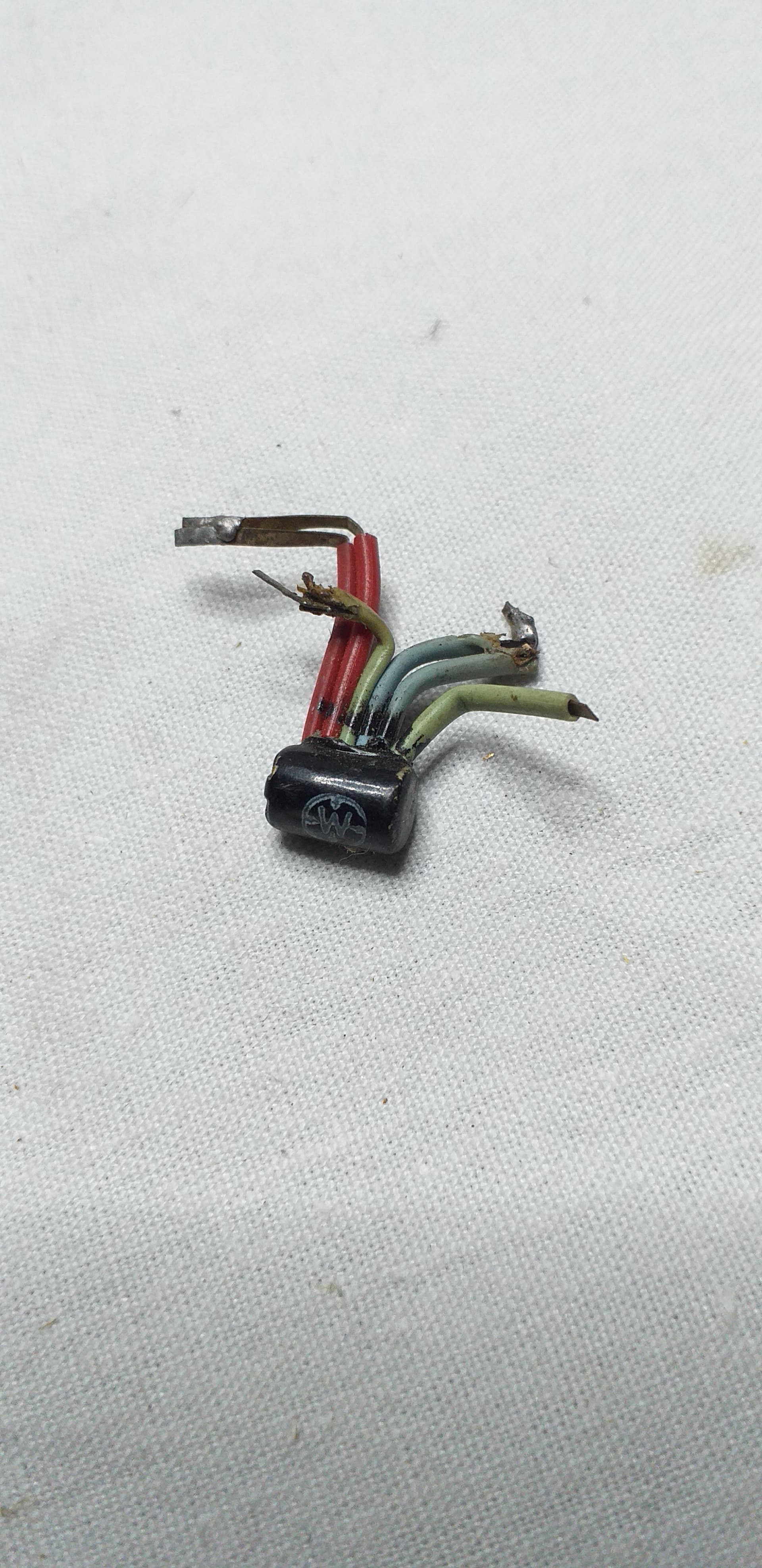

Au cas ou…Ce modèle marqué 449M, de récupération.
Longueur 14mm, épaisseur 7.5mm
Bonne journée à tous.
:smiley_cat: Bernard_39

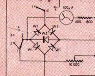

Il y a 5 fils / 3 phases normalement

Ce n’est pas l’ancestre de diodes, mais bien un pont de diodes.

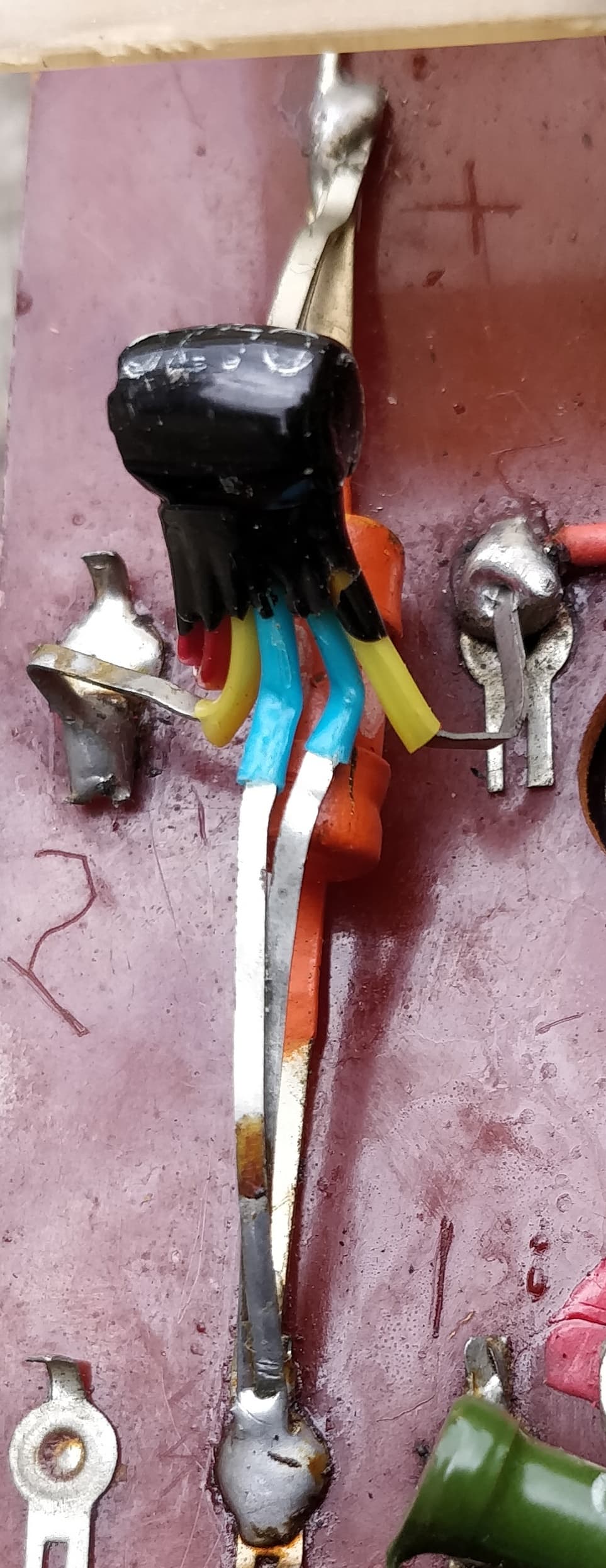

J’ai un vieux Métrix 476 à l’état d’épave. Je vais voir s’il contient un tel composant.
Si tu veux garder le look il n’y a pas moyen de lui mettre 2-3 coup de Dremel pour le vider et mettre 4 diodes dedans ?
Le 476 est censé contenir un pont de redressement, mais je ne le trouve pas sur les photos. Il va falloir ouvrir la bête !
Après examen, le pont de redressement est localisé, et il semble bien du type à oxyde de cuivre. Il est marqué « 47 ».
Il a 6 fils. Les deux bleus sont reliés ensembles, ainsi que les deux rouges. Je ne sais pas s’il contient la 5ème diode vue sur le schéma.

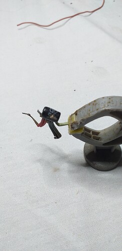

Bonjour MM-LH j’ais se model si cela vous intéresse je peut le prendre pour la bource si toute fois vous venez a la bource le 21 juillet Cordialement TSF90
Bonjour TSF90,
Cette bourse à Saint Aubin (39) se trouve à presque 800km de chez moi, dont je ne passerais pas.
J’attends un peu, mais sinon je vous contacterais pour un achat et envoie par lettre.
Bonne journée
Bonsoir MM-H je l’ais testé il est bon je vous le vend 0€ plus le port je ne s’ais combien cela coute un envoie par lettre Cordialement TSF90

Cela n’a rien à voir effectivement. Le Westector étant utilisé en détection. Il n’est pas rare, je le vois passer de temps en temps.
