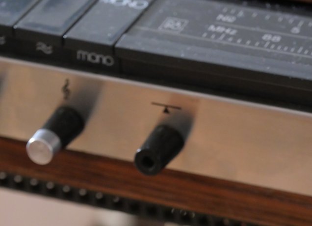

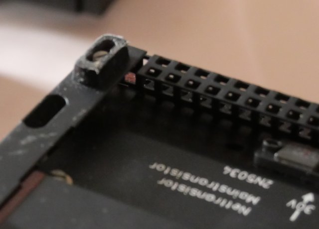

Bonjour à tous :slight_smile: Ma demande ressemble à la recherche d’un miracle : je recherche pour finir la restauration d’un ampli/tuner B&O Beomaster 1000 un bouton identique à celui de gauche sur la photo jointe ainsi qu’un des 4 pieds identique à celui de la photo jointe.
D’avance, merci

Ce qui me console dans cette affaire, c’est que l’ensemble fonctionne parfaitement bien, il ne manque que la capsule alu sur l’extrémité de ce bouton.

La solution est de refaire a l’imprimante 3D le pieds qui ne devrait poser aucun problème, ainsi que le dessus du bouton, la, un peu plus compliqué !!!

Merci chers amis pour votre sollicitude et vos efforts pour trouver une solution.S’agissant du bouton, ainsi que vu sur la photo, j’ai le bouton, ce qui manque c’est la capsule alu qui vient le chapeauter c’est une pièce en forme de champignon ou de clou, je peux trouver le diamètre interne mais pas la longueur (pas grave, on a inventé la colle).
Refaire un bouton complet ne résoudra rien car le bouton existe déjà, en plus c’est une forme conique, pas le plus simple à réaliser.
J’espérais trouver une capsule compatible dans ma boite de boutons allemands mais rien qui va.
Mais pour info je ferai une nouvelle photo cotée pour bien comprendre, en attendant je crois que le plus cohérent est de laisser ce bouton sans son chapeau métallique.

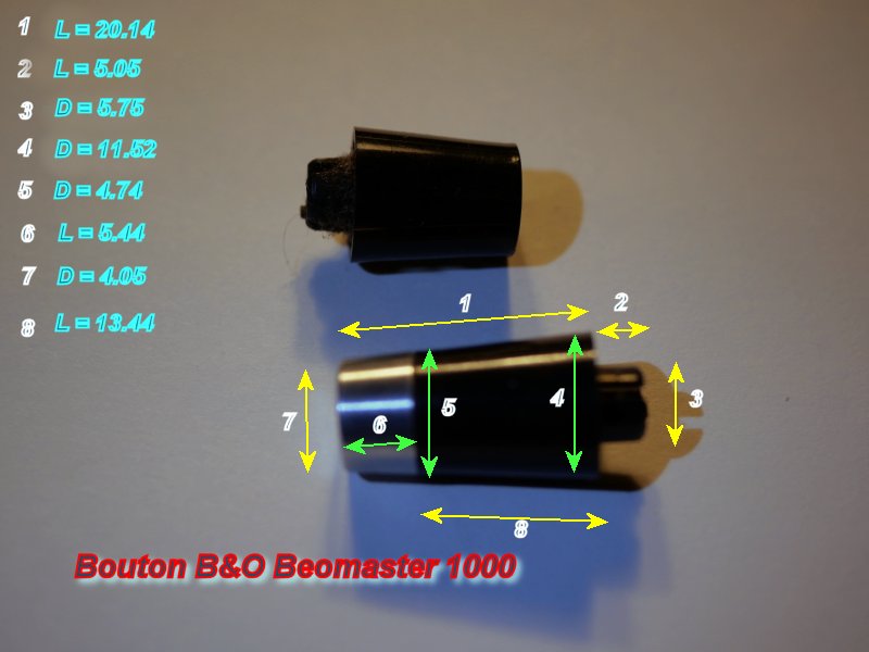

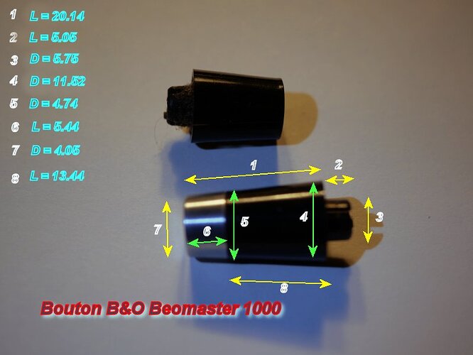

si tu peux donner les cotes de ce capuchon
hauteur
diametre a la base
diametre au sommet
bout plat ou cuvette

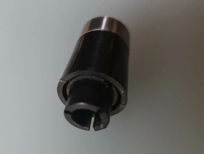

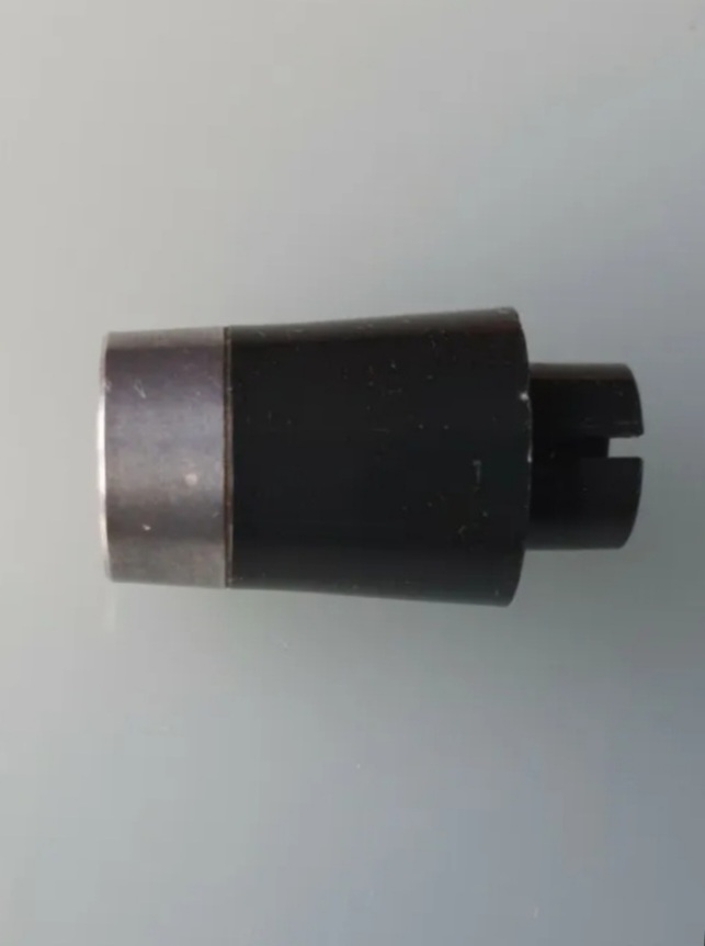

J’ai trouvé ce bouton qui était en vente sur eBay, si ces images peuvent aider …
Ca lui ressemble !
Je crois que c’est effectivement le même bouton mais complet :slight_smile:
Où et combien ? (ça doit pas être donné, :face_with_spiral_eyes:
Ci-dessous les cotes
J’ai écrit « était » car c’est une vente terminée datant de 2015, ici :
On en trouve d’autres en cherchant avec « B&O knob » sur Google, mais oas trouvé de vente en cours.
