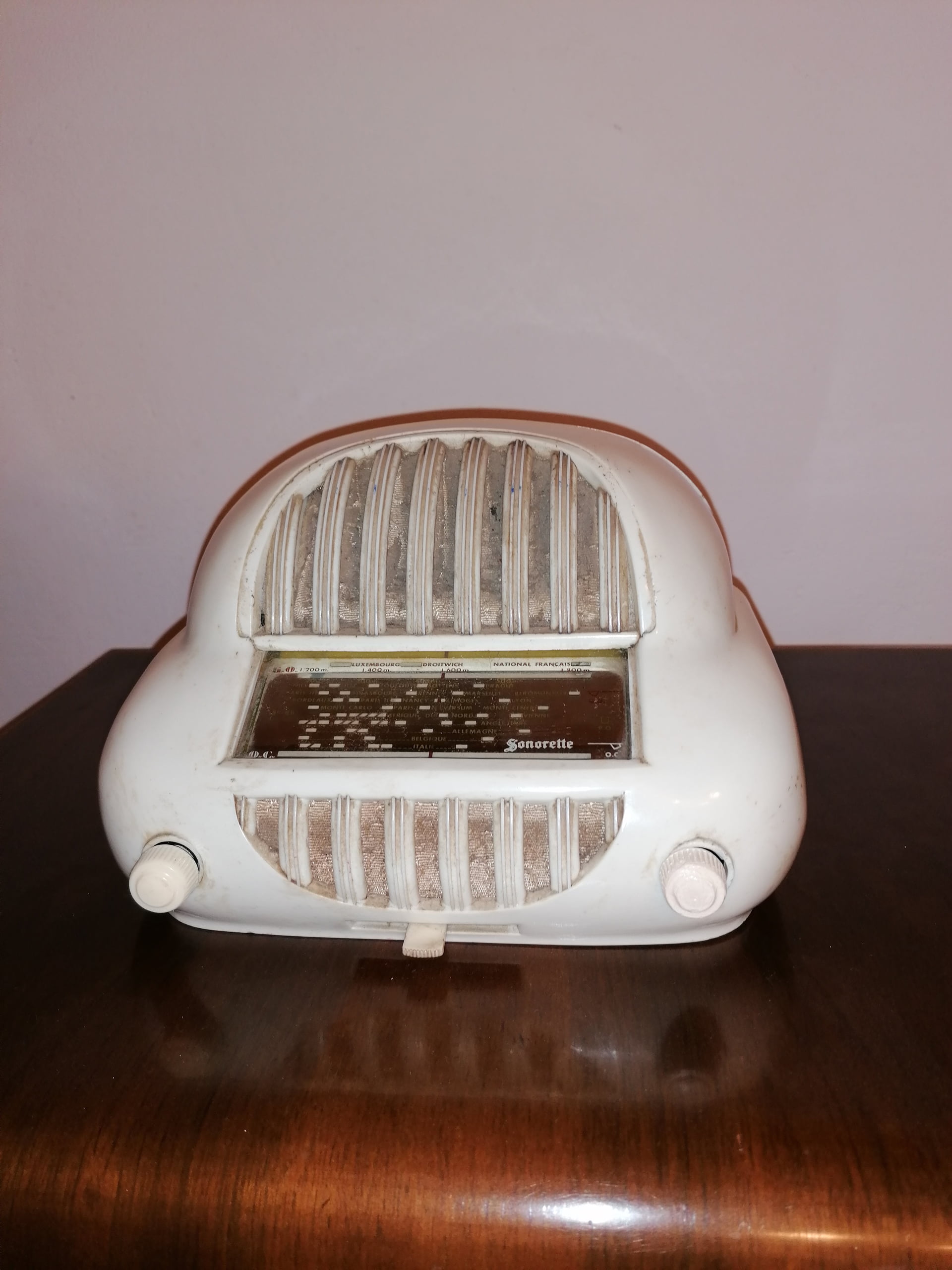

Cherche bouton sonorette 50
Bonjour à tous , quelqu’un aurait un bouton de sonorette 50 à vendre ou à échanger ?

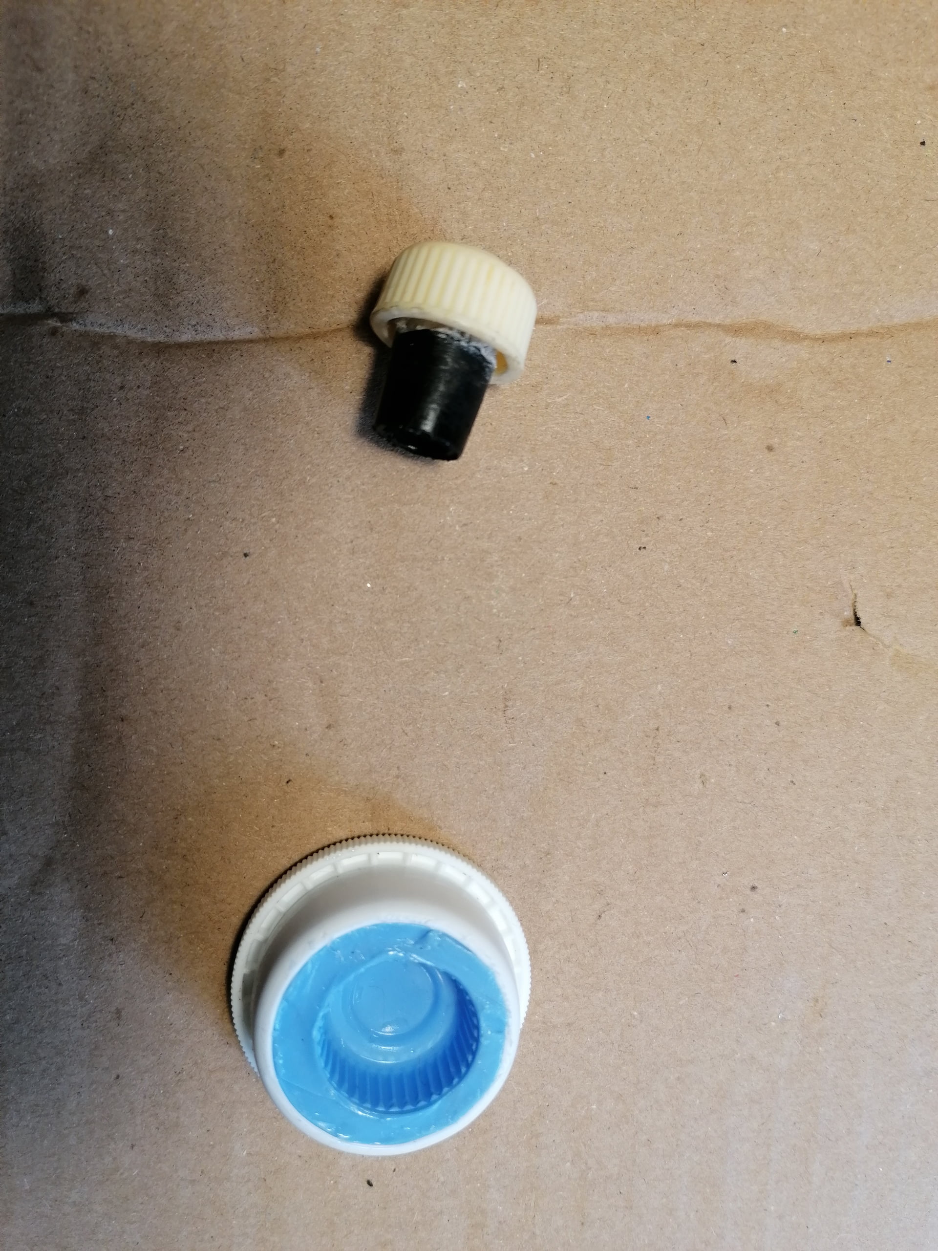

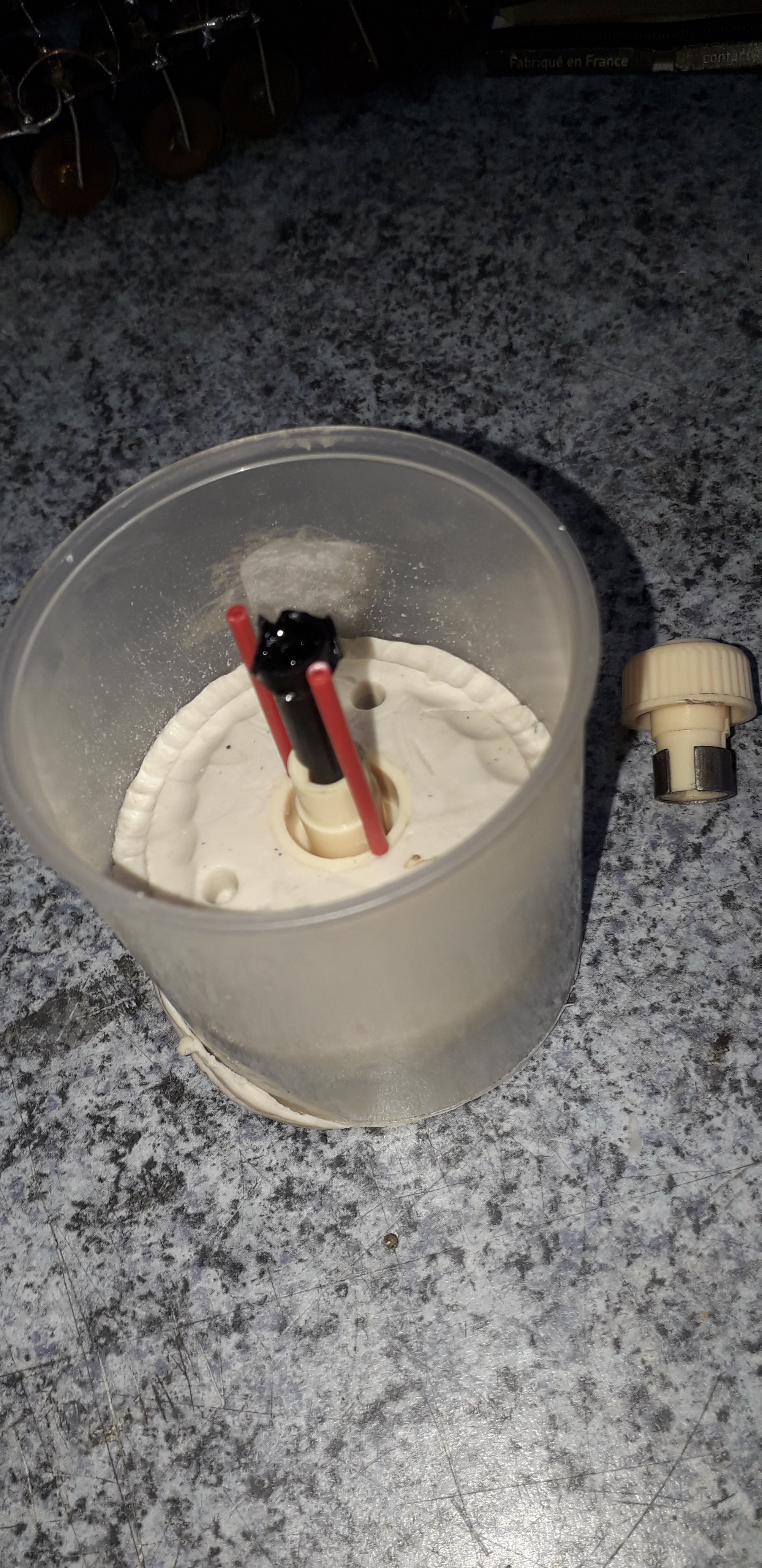

quelques photos de la réalisation ,

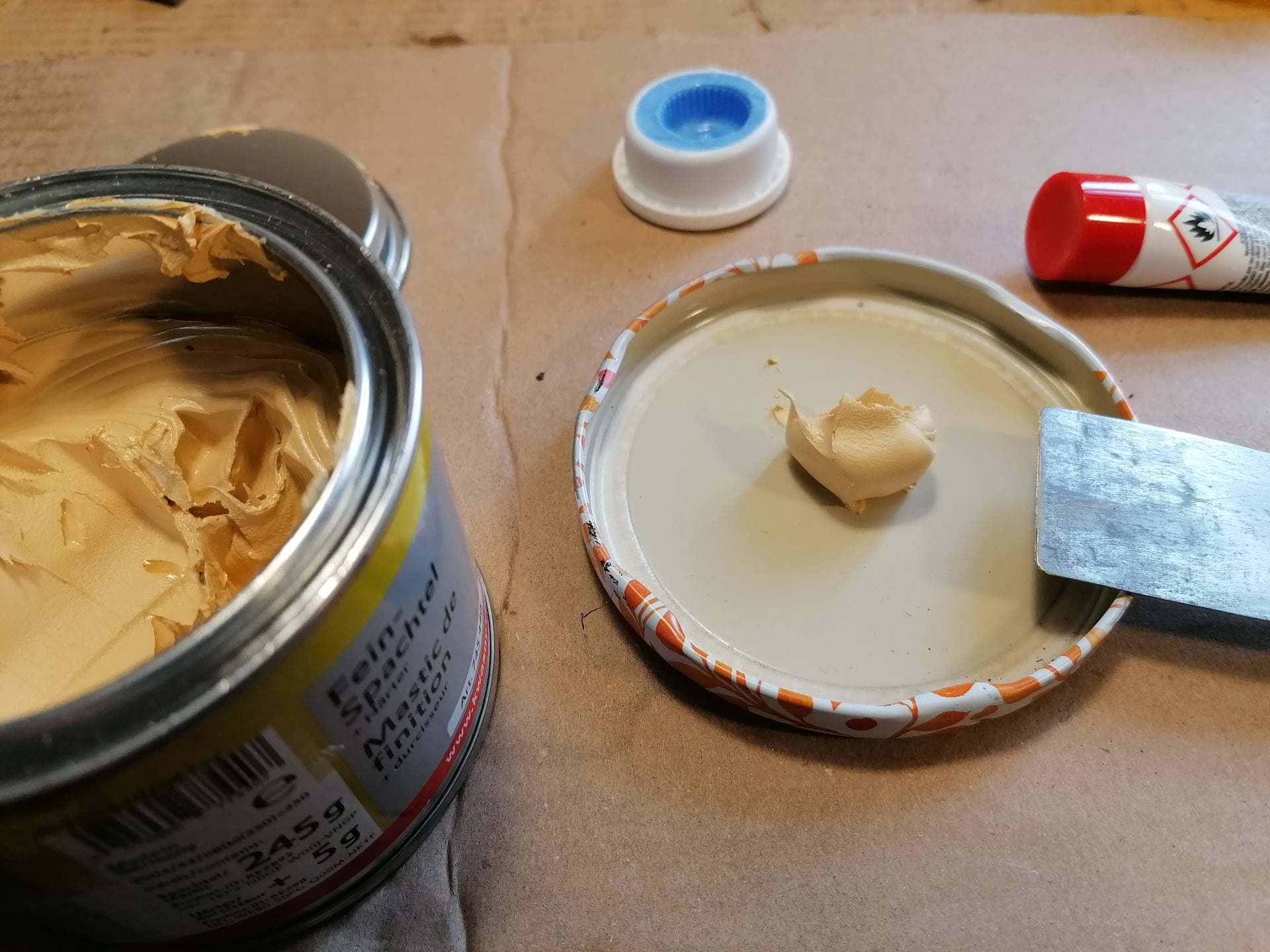

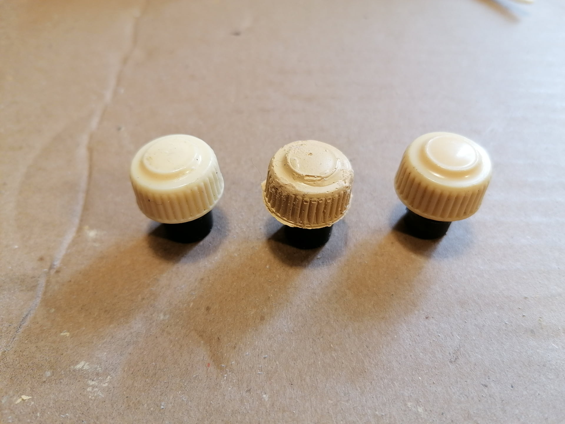

donc d’abord prise d’empreinte avec du silicone , ensuite introduction du mastic polyester bi composant

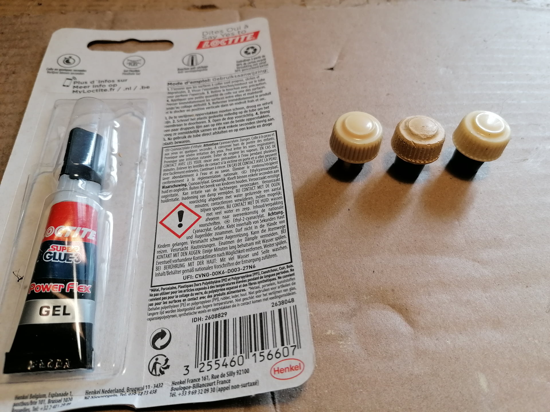

démoulage pas terrible beaucoup de défauts en comparaison des 2 autres qui sont des originaux

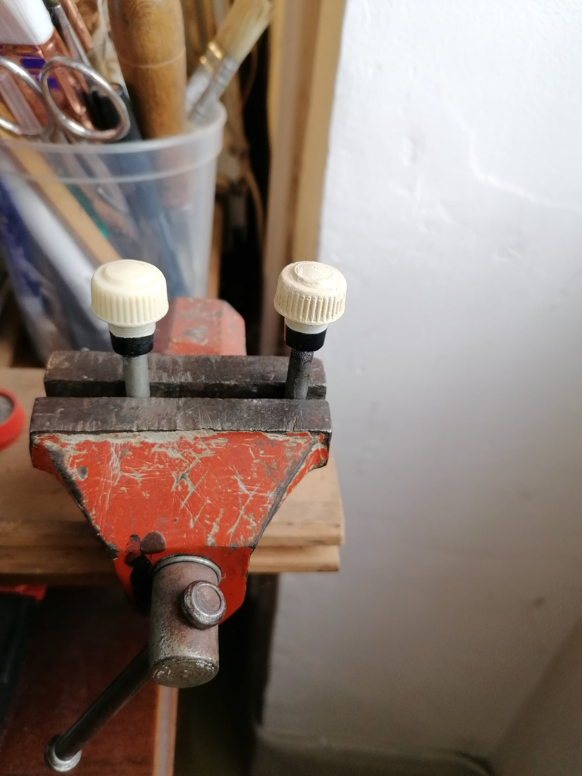

phase de retouches puis collage de la base découpée sur un bouton de teppaz
au final

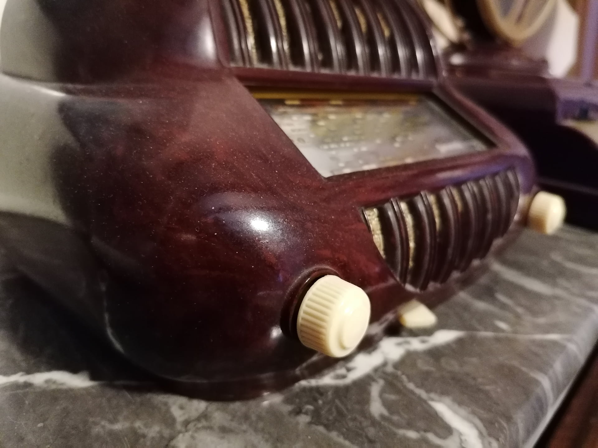

et sur la bête
résultat moyen et centrage à revoir !

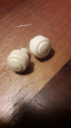

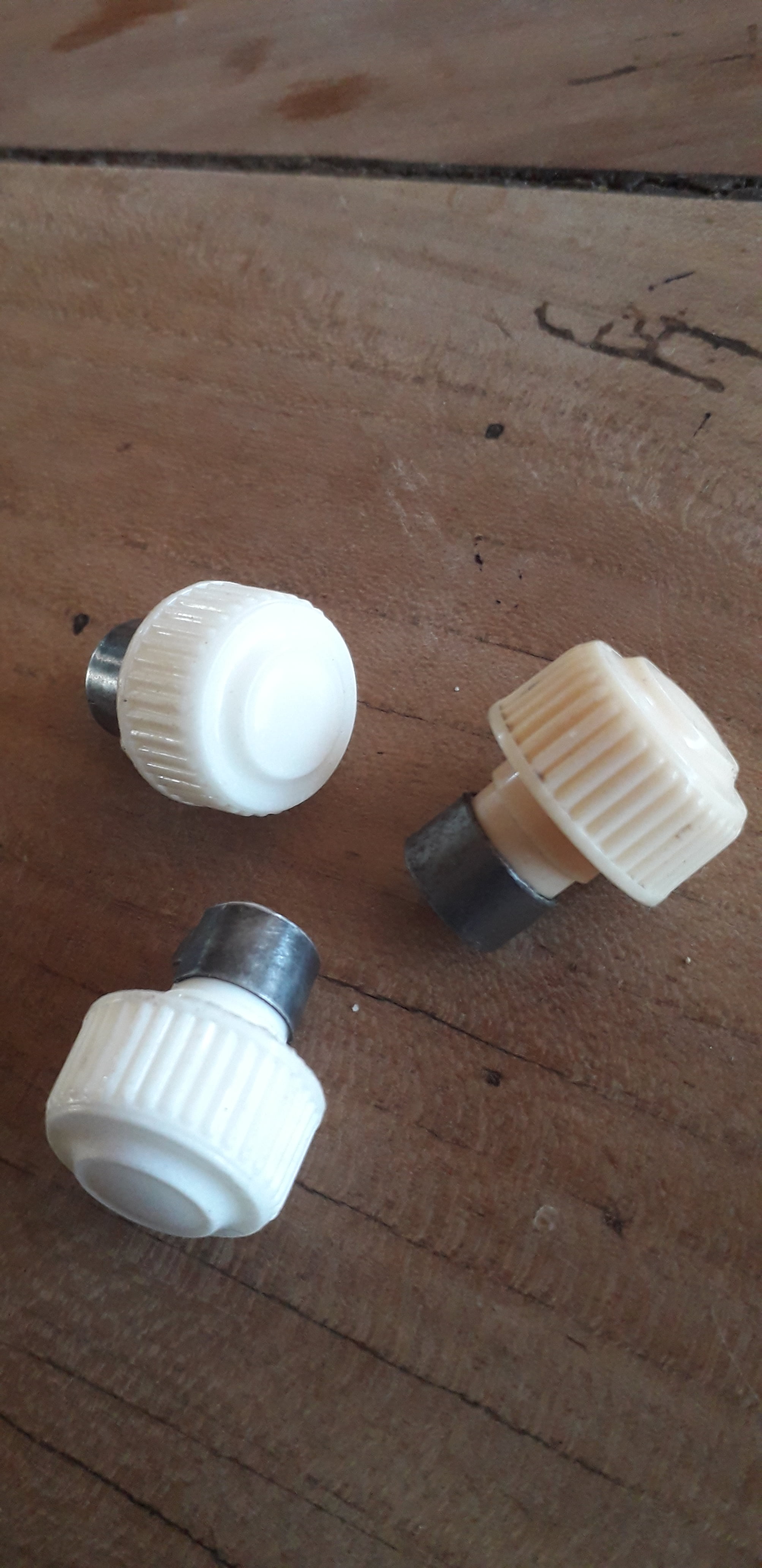

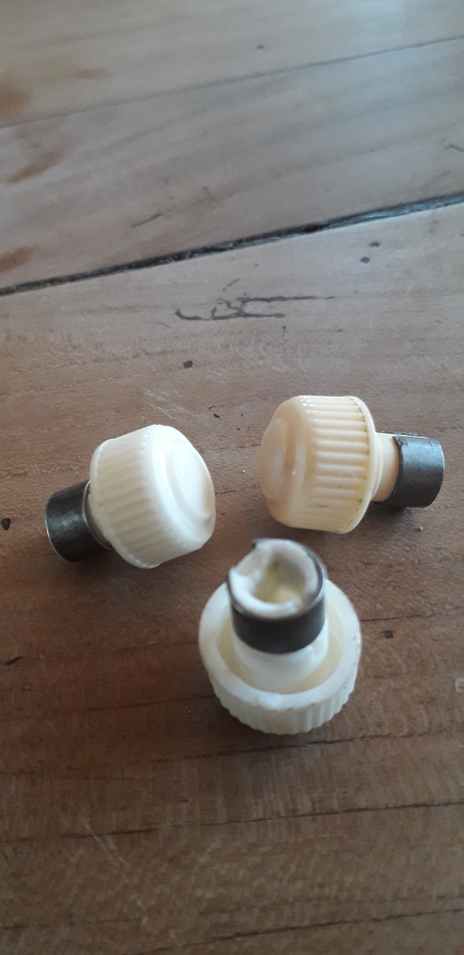

Alors voila 2 petits boutons pour @Radioteppaz …Je vous les envoie contre quelques timbres poste…des que j’ai votre adresse en MP…
Ils devraient jaunir un peu aux UV…

Il me reste 2 boutons, c’est cadeau…
Envoyez moi votre adresse par MP…
