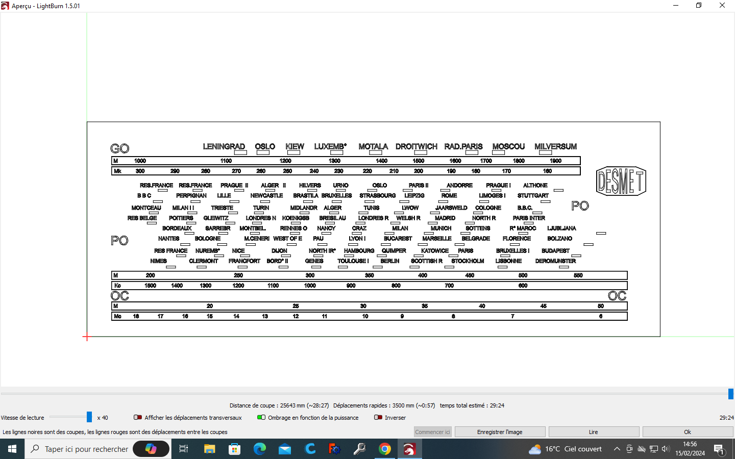

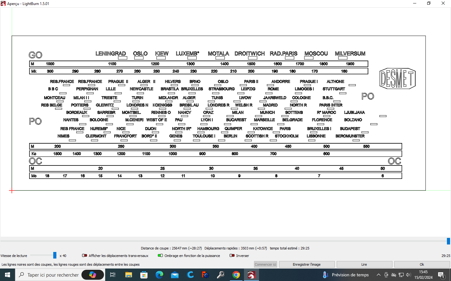

Je vous envoie le dessin de la glace à vérifier si j’ai fait des erreurs avant de poursuivre
Merci Radiolo je corrige
Le nouveau
Superbe ! Vous pensez que l’on pourrait faire une gravure laser ?
Je vais essayer de la faire la semaine prochaine on verra bien

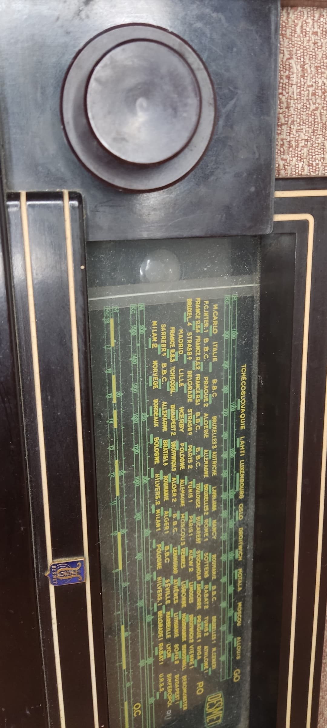

C’est vrai que si ce poste est bien de 1947, le nord de la France sortait tout juste d’ une occupation allemande …
Effectivement c’était bien un W écrit. Joa retrouvé cette photo mais c’est pas vraiment de face :

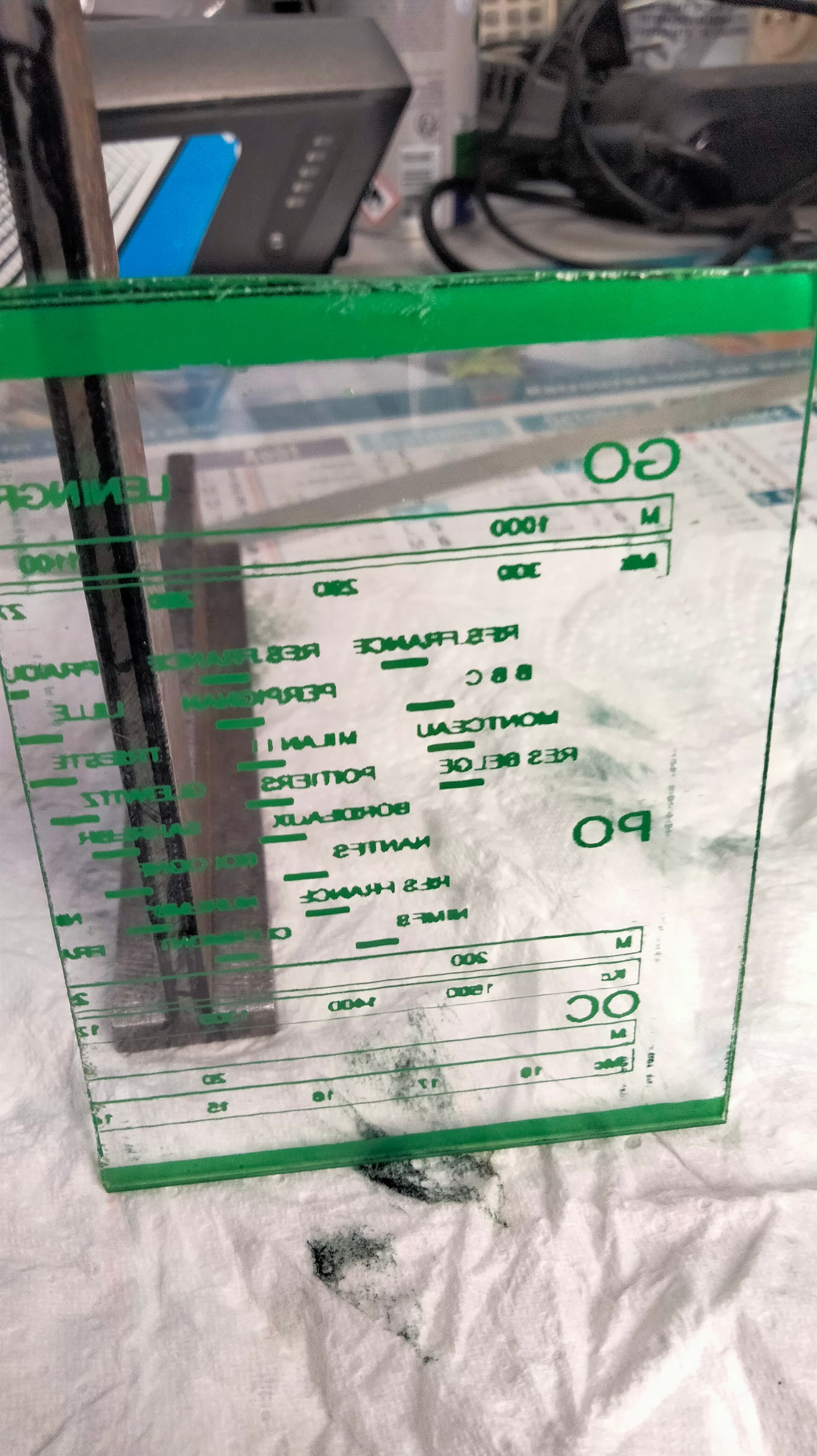

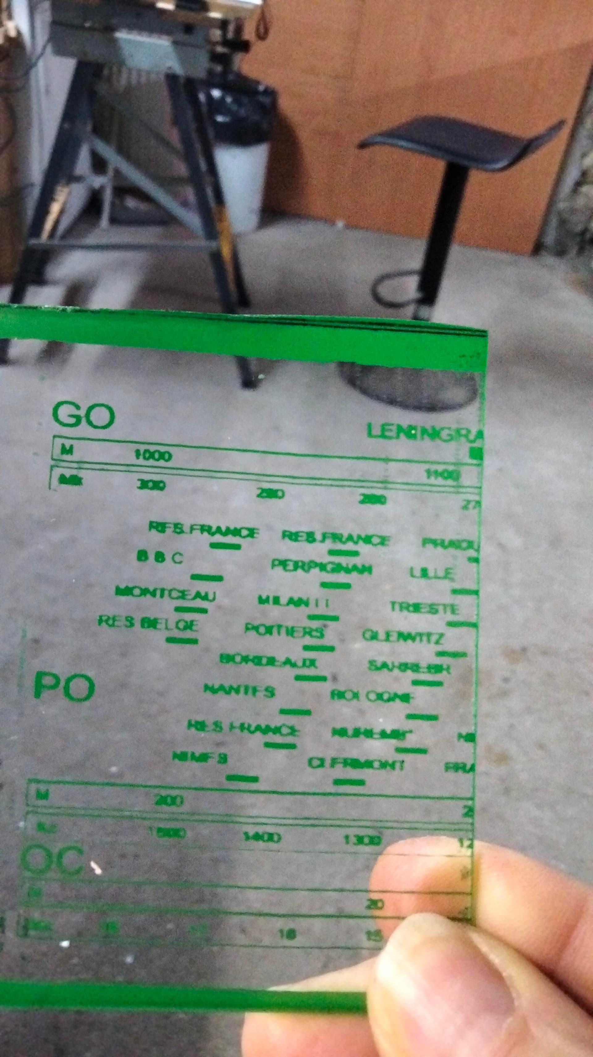

Après plusieurs essais voici ce que çà donne sur un morceau de verre
C’est écrit à l’envers car j’ai omis de mettre en miroir
vous me dites ce que vous en pensez
A première vue le résultat a l’air top :+1:

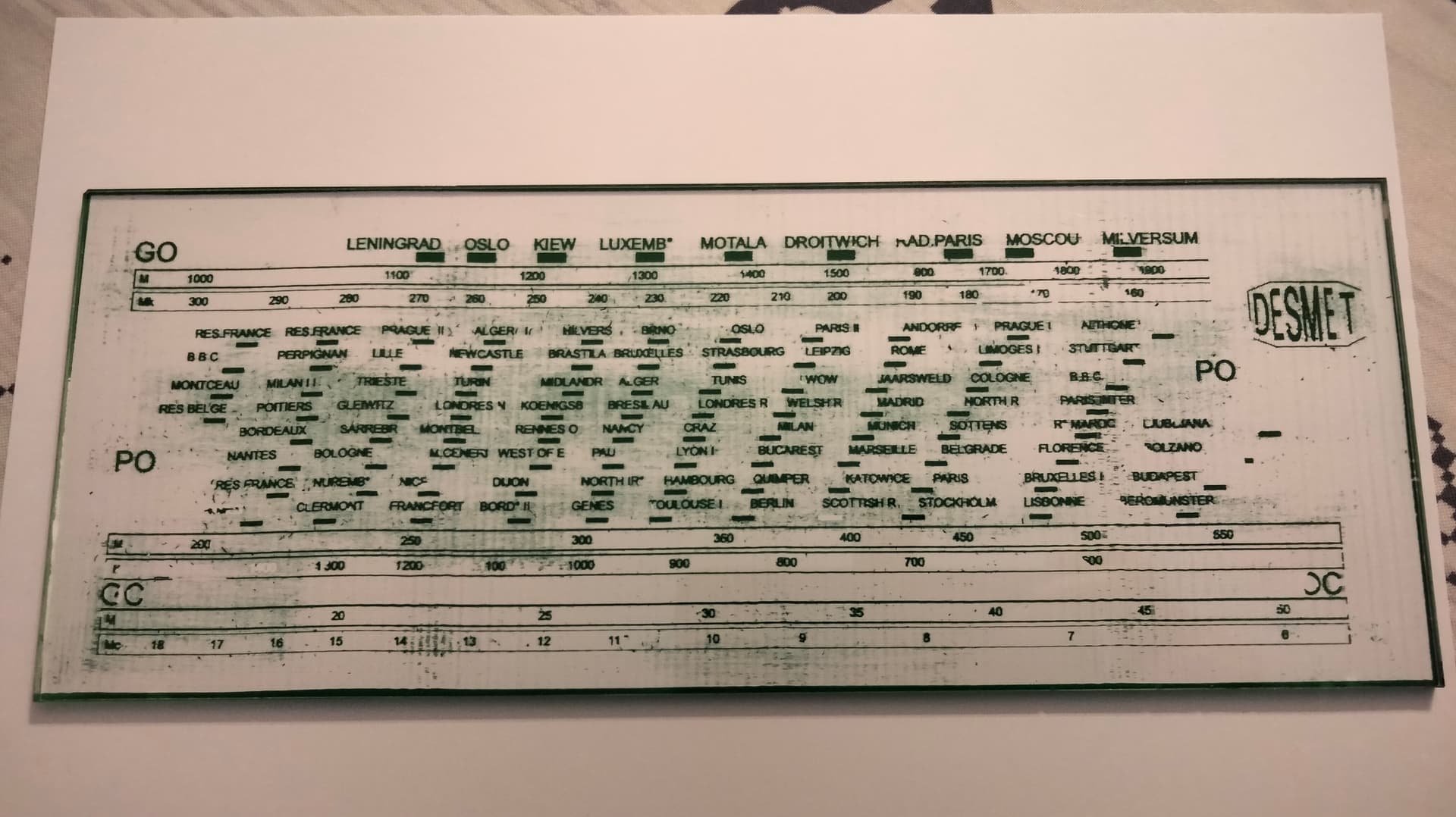

Premier essai de la glace entière
Encore des défaut il reste encore des résidus de peinture brulés par le laser
et quand j’ai nettoyé avec de l’alcool à bruler çà tendance à enlever les inscriptions
je recommence demain en faisant deux passages avec le laser
