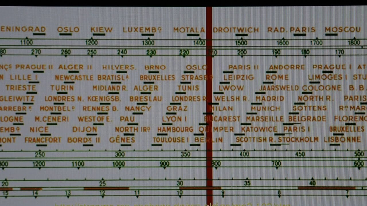

voilà la photo que j’ ai mise dur la fiche du GL il y a qqs temps , issue d’ une annonce ebay
avec photoshop ça doit etre faisable
il y en avait un à vendre là ! peut être tenter un contact et demander une bonne photo
De quelle couleur sont les inscriptions sur la glace de Ama je pense à du rouge et du noir
Jusqu’à présent je n’ai fait qu’une couleur
Sur une photo de la glace de Claude mis sur le GL j’ai l’impression que les inscriptions sont en blanc
Ce serait plus facile à réaliser je peins la face arrière en blanc et avec le laser j’enlève toute la peinture entre les inscriptions
Je vais essayer de faire un essai
Ce qui reste comme inscriptions sur ma glace est en vert et jaune.
