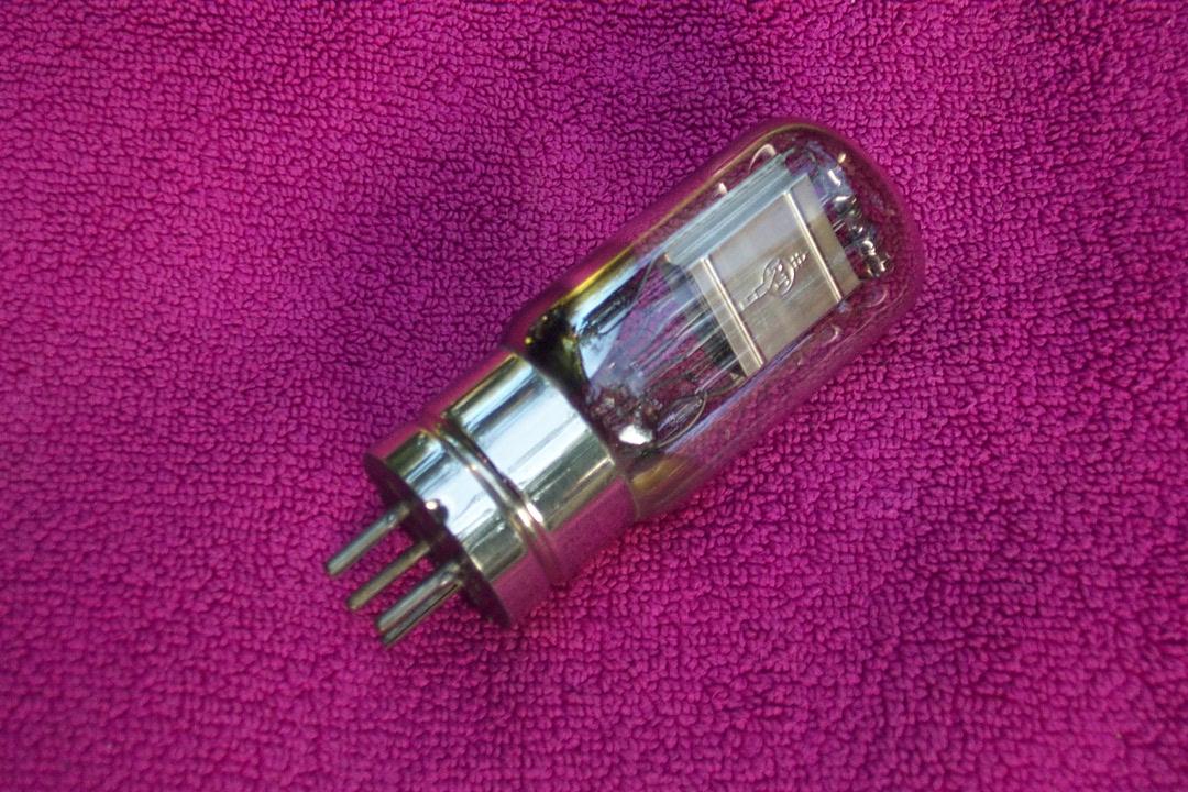

Cherche caractéristiques du tube ancien R 86 Dario ?
Je souhaite connaître les caractéristiques de cette triode très ancienne, brochage genre A 409, culot métal.
La résistance filament est de 5 Ohms à froid.
A l’avance merci,
JJG

Photo du tube.
JJG
Vu la plaque je dirai que cette triode est une cousine des PTT0 et ou autres PTT2 ou 3 triode utilisées en telephonie mais je peux me tromper …
clmt didier delmotte
Trouvé sur un site allemand une photo de la R86 Dario mais légèrement différente par la forme et le socle. L’intérieur paraît identique:
jogis-roehrenbude.de/Roehren … en/R86.htm

L’équivalent de la R86 est bien la 4606 et aussi la WE101D, c’est à la page 360.
Etienne
Désolé, j’ai écrit une ânerie… :blush:
C’est en ne trouvant ni la R86, ni la 4606 sur le site TSF Radio que j’ai douté.
Les électrodes semblent identiques, avec la marque RT ( Radio Technique )
