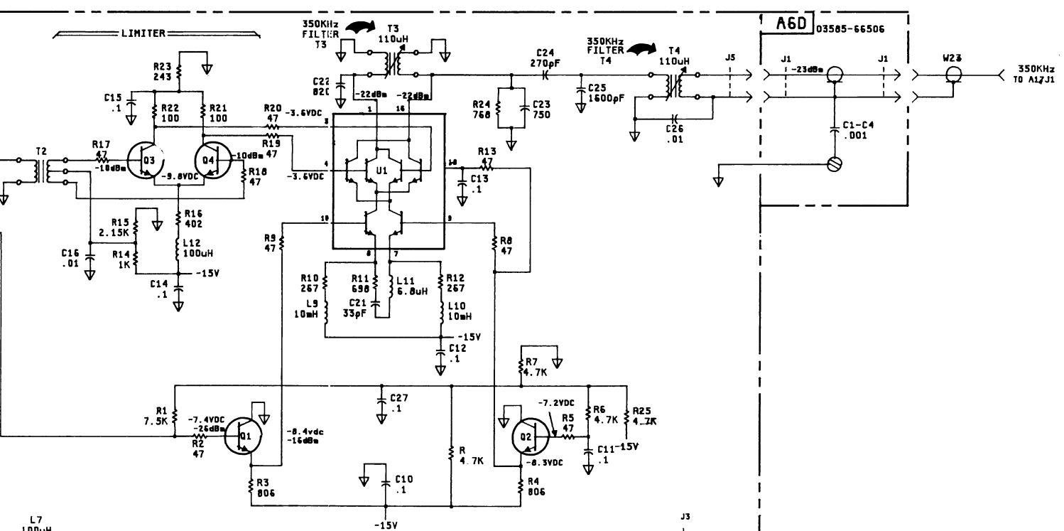

Un pot ( filtre 350KHz ) a un enroulement de coupé et un essai de réparation a échoué.
La référence du pot est HP110T de chez COIL-Q CORP.
La pièce est disponible chez le fabricant aux US mais à un prix stratosphérique…
Il y a 2 pots semblables sur la carte donc une « épave » a de grande chance d’avoir au moins un pot en état

L’autre solution consisterait a trouver un pot équivalent ( dimensions et type de ferrite) et de le bobiner. Comme il y en a deux sur la carte il serait possible de comparer les caractéristiques des deux.

this one ? (T3 et T4)
reste à démonter le bon, le mesurer au VNA et essayer d’en reconstituer un, quitte à le mettre sur des pattes-rallonges si plus grand…
on trouve ce genre de bestioles sur les modules PTT de l’époque des équipements E/R des lignes coaxiales inter-régions
