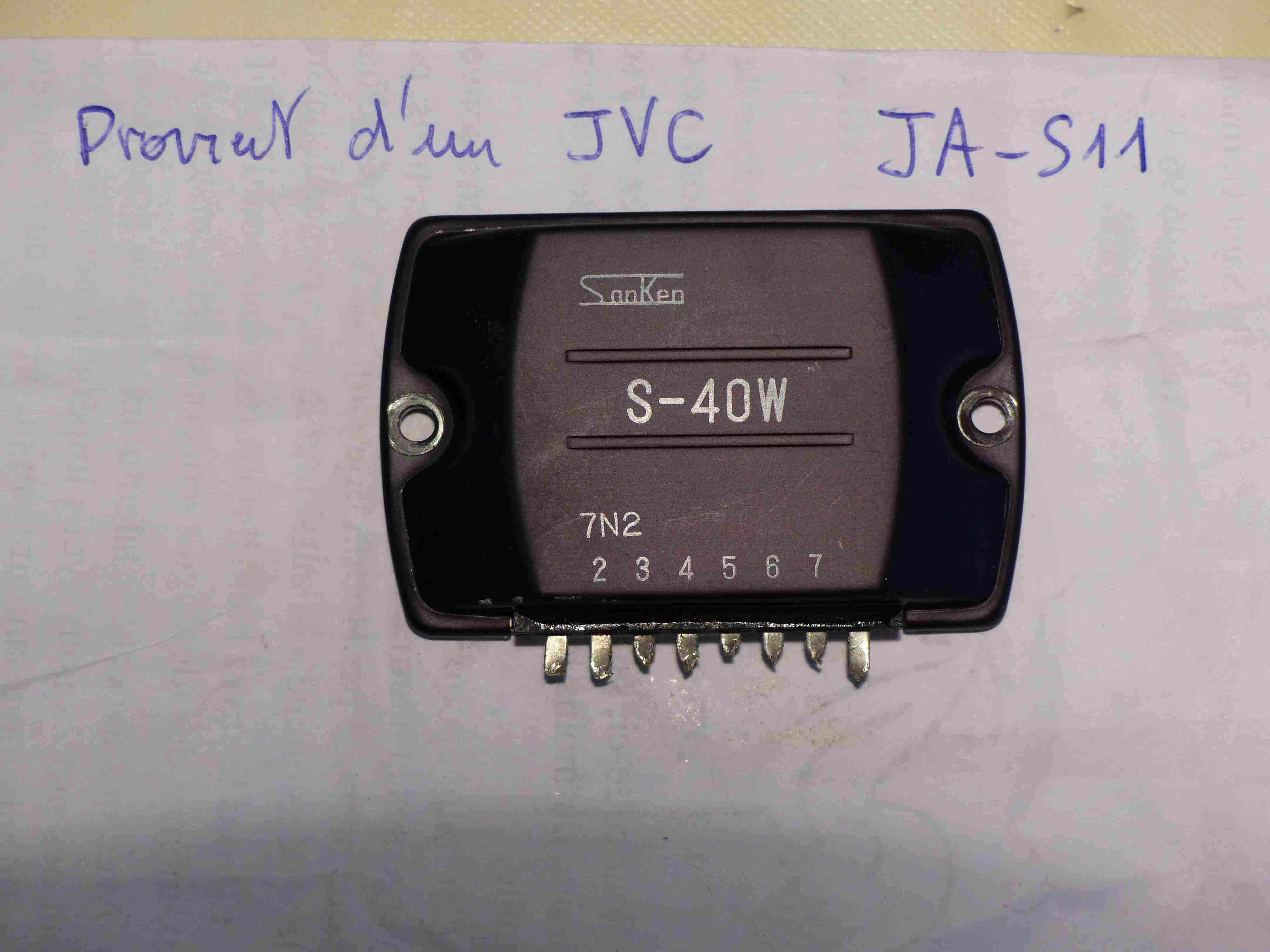

Cherche circuit intégré Sanken S-40W pour ampli JVC JA-S11
Je précise que je ne cherche pas l 'ampli, mais uniquement un module amplificateur S-40W contrairement à ce qu’une modification incongrue de l’intitulé de mon message pourrait laisser croire

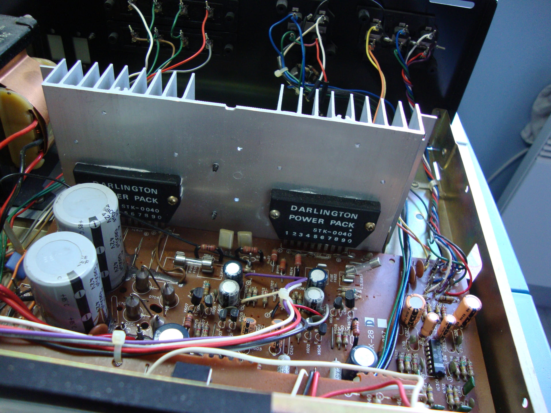

j’ai eu un JVC JA-S11 et c’est bien un STK-0040 comme circuit qui est utilisé sur le canal droit et gauche
Laurent

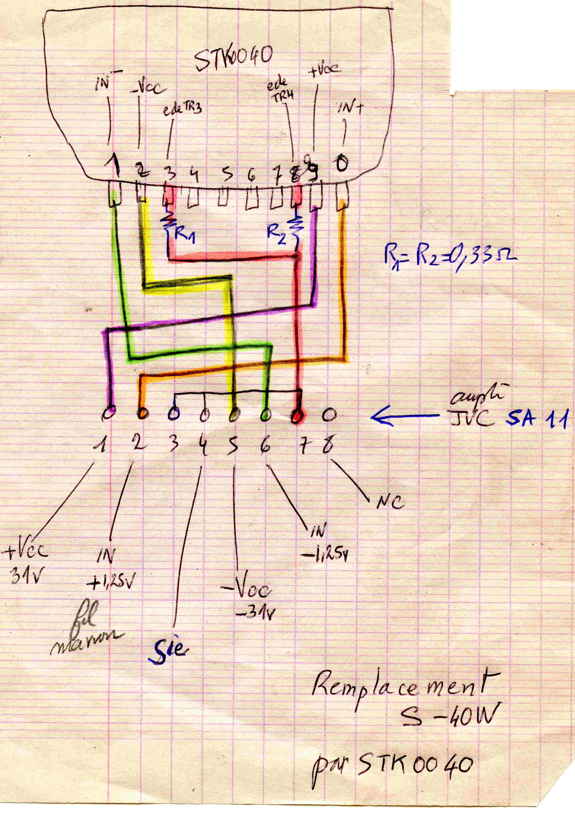

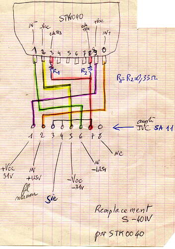

Merci capa 17 , mais justement le S-40W a 8 pattes . Et j ai bien regardé les brochages , ils sont incompatibles . Tu avais peut-être un JA-S11 G qui lui utilise les STK-0040 . Sur le S-40W le plus alim est au 1 et le moins est au 5 .Sur le STK 0040 le plus est au 9 et le moins est au 2 .Comme je le disais si c’est possible électriquement je suis prêt à câbler un STK0040
je ne vois pas a quoi ressemble ce module S-40W a 8 pattes ?
il me reste deux STK-0040 d’occasion démonté sur un autre circuit
un fonctionne l’autre a essayer il doit être bon .
voici le coupable .

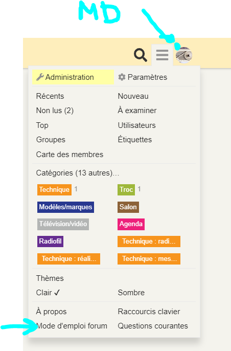

cliquer sur l’avarar de la personne a qui vous voulez envoyer un message privé
un fenetre s"ouvre
je vous ai envoyé un MD
votre avatar en haut a droite du menu hamburger doit presenter un point vert a gauche cliquer dessus pour voir le MD
et lire aussi le mode d’emploi du forum plein de possibilites a decouvrir

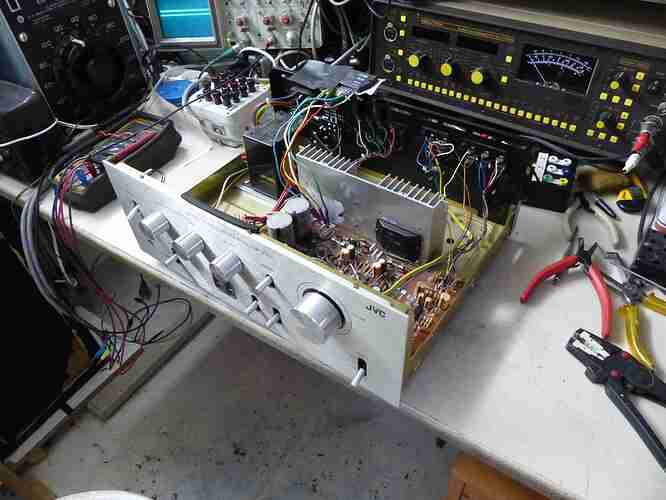

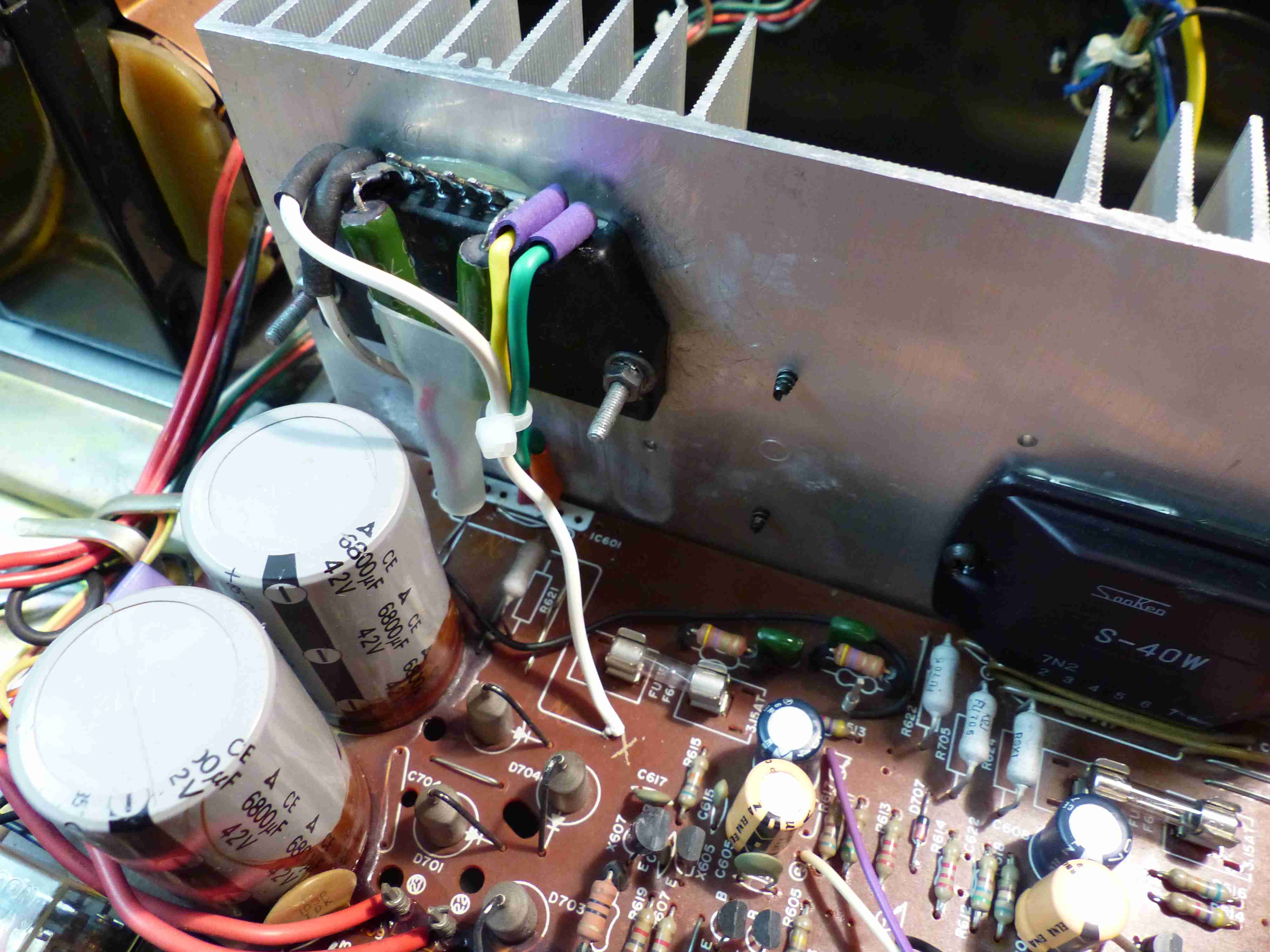

Ampli JVC réparé grâce aux modules donnés par capa 17 .Grand merci.
Evidemment , ça ressemble peu à l 'original mais tant pis …

du coup il y a un seul coté d’ampli en panne
le problème est résolut ?
