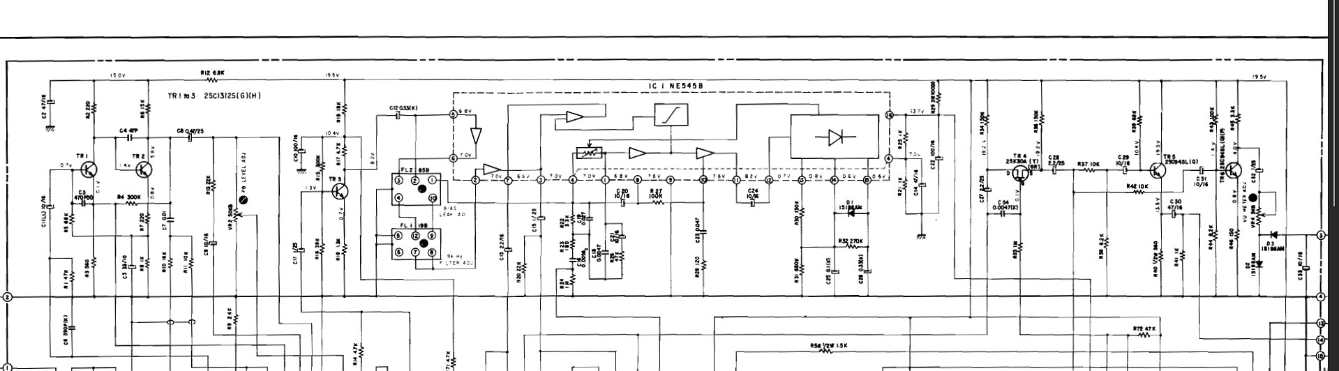

Dans un vide grenier j’ai récupéré une platine K7 Akai CS702D avec un lot de mini-K7 de l’époque. Seul hic une voie ne fonctionne plus, un des deux NE545B HS ! Circuit plus fabriqué depuis les année 80 par Signetics j’en trouve en Chine mais probablement des Faux ! Quelqu’un aurait-il ça dans ces vieux stock à un prix raisonnable ? Merci. Vincent.

Bonjour, est ce qu’il est possible d’interchanger les deux NE545B?
Ça semble curieux que ce soit ce circuit Dolby qui soit en défaut.
Est-ce que les tensions ont été mesurées et comparées au schéma et à la voie qui fonctionne?
Bonjour @Janpolanton, en fait j’ai dessoudé les 2 CI pour vérifier les composants au tour, il semble que celui qui est HS n’ai plus de liaison sur son V+ (la mesure de la diode de protection est ouverte) il a donc dû rendre l’âme. Les mesures de tension sur le PCB (sans les CI) sont identiques sur les 2 sites présumant que le défaut ne vient pas des circuits environnants. Je vais mettre des supports pour les 2 CI et ainsi je pourrais tester avec le CI qui fonctionne si les 2 voies sont opérationnelles !
