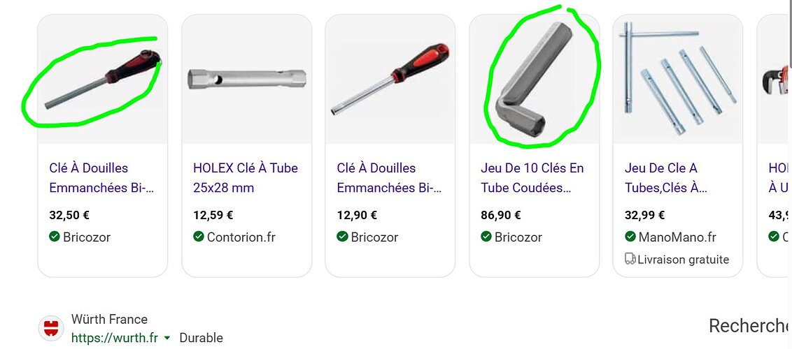

Si tu nous mettais une photo de ce que tu souhaites,
Entre les différentes clefs qui peuvent être appelé par certains « une clef à tube »
pas facile de s’y retrouver.
C’est pour faire quoi: serrage important comme de la mécanique ou léger comme pour l’electronique?
Tige filetée " longue " c’est quelle longueur = 5mm ou 50 cm?
Salut Guy,
Mais j’ai déjà tout dit :joy:
Ce n’est pas de ma faute si certaines lien web appellent une clef à pipe débouchée, « une clef à tube ».

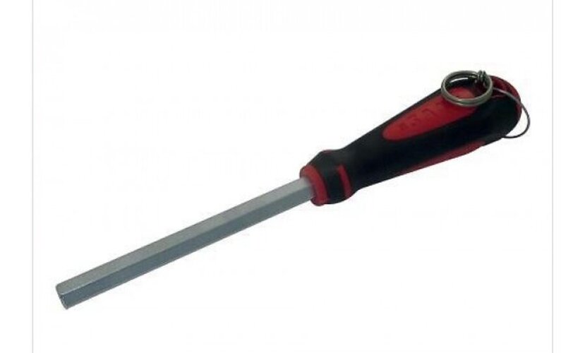

Donc une clef à tube est une clef « tube », tube long avec un manche style tournevis, ou un tube coudée au look des clefs à pipes (mais en tubes).
Donc cherche clef à tube comme montré en photo par Radiolo (les 2 modèles me vont, le premier est souvent pour les petites tailles, et l’autre à partir de 10mm), ou l’autre modèle comme montré en photo par Jeanmonod, qui rappelle un peu les clef à bougie de nos anciennes mobylettes).

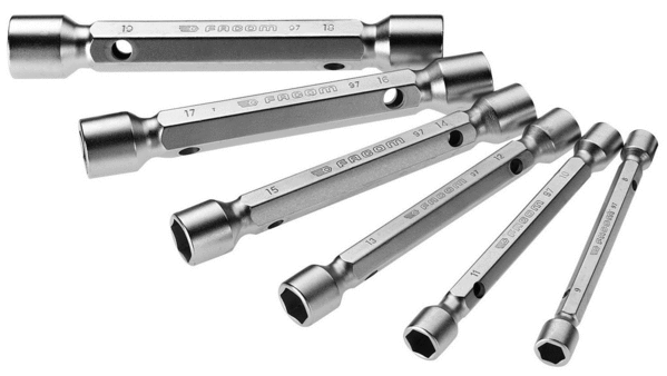

Historiquement, c’est un tube rond avec une empreinte 6 pans, et un trou perpendiculaire pour utiliser une broche. ce qui y ressemble le plus est la clef à bougie historique
Cela n’est pratiquement plus utilisé aujourd’hui, ni fabriqué, car la clef à pipe est beaucoup plus solide et permet un couple de serrage plus important. Elles sont toutes débouchantes aujourd’hui.
Chez Facom, ce qui s’en rapproche le plus aujourd’hui est la série 97,
97 - Clés à béquilles doubles forgées métriques – FACOM FRANCE
Avantage par rapport à la clef à tube historique: c’est que si l’on a une tige fileté qui dépasse de la clef, elle est reste manœuvrable par le 6 pans extérieur avec une clef à fourche,
J’en ai un jeu et cela me sert vraiment trés rarement, mais ce n’est pas remplaçable par autre chose dans certains cas.

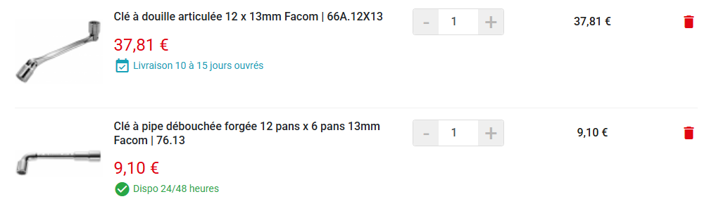

J’ai regardé les prix des clés qui vont bien en Facom (Celles dont je me sers très souvent)
Tx
