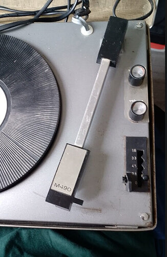

Je restaure une platine La Voix de Son Maître équipé d’une platine France Platines M490.
La cellule est absente et je cherche à trouver sa référence.

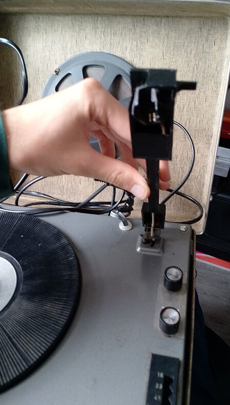

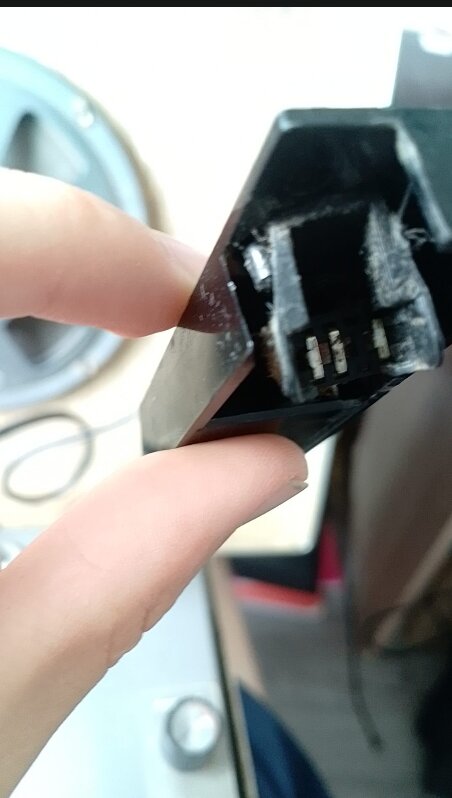

Le porte-cellule possède 3 contacts uniquement (pas 4 avec une broche cassée : seulement 3 fils arrivent au porte-cellule).
Et je plus important, j’ai comparé avec plusieurs cellules MCS/STC vendues sur Internet, mais leur implantation ne correspond pas. Celles que j’ai trouvée ont des broches dans l’ordre :
  • Bras : (1 0 1 1)
  • Cellule MSC/STC trouvées : (1 1 0 1)
Quelqu’un aurait-il une photo de la cellule d’origine ou sa référence exacte ? J’avoue que je suis à cours d’idées et de documents..
Un immense merci d’avance !

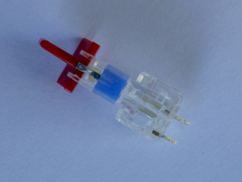

C’est bizarre : sur ces platines ce sont bien les cellules STC-S qu’on peut monter, mais les plus adaptées sont les équivalent mono MCS :
https://www.ebay.fr/itm/313378806476?
Bonjour, merci beaucoup pour votre réponse.
C’est là que je n’arrive pas à comprendre, ça n’est pas grave si je monte une deux pins comme celle que vous m’avez envoyé ? pour avoir fait les tests électriques, les trois semblent utile.
merci

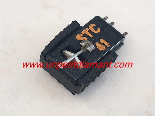

bjr,
il y avait aussi la cellule stéréo type STC41 qui se montait dessus (sans la partie rouge):
https://www.ebay.fr/itm/313332673733
cdt domi
Bonjour, merci beaucoup.
c’est toujours le même problème, j’étais déjà tombé sur la STC-41 mais les pins ne sont pas dans le bon ordre. Comme je précise en haut, sur cette cellule c’est 1 1 0 1 alors que sur ma platine c’est 1 0 1 1
Sur votre platine. Il vaut mieux monter une cellule mono à 2 broches
parfait, je vous crois merci beaucoup
