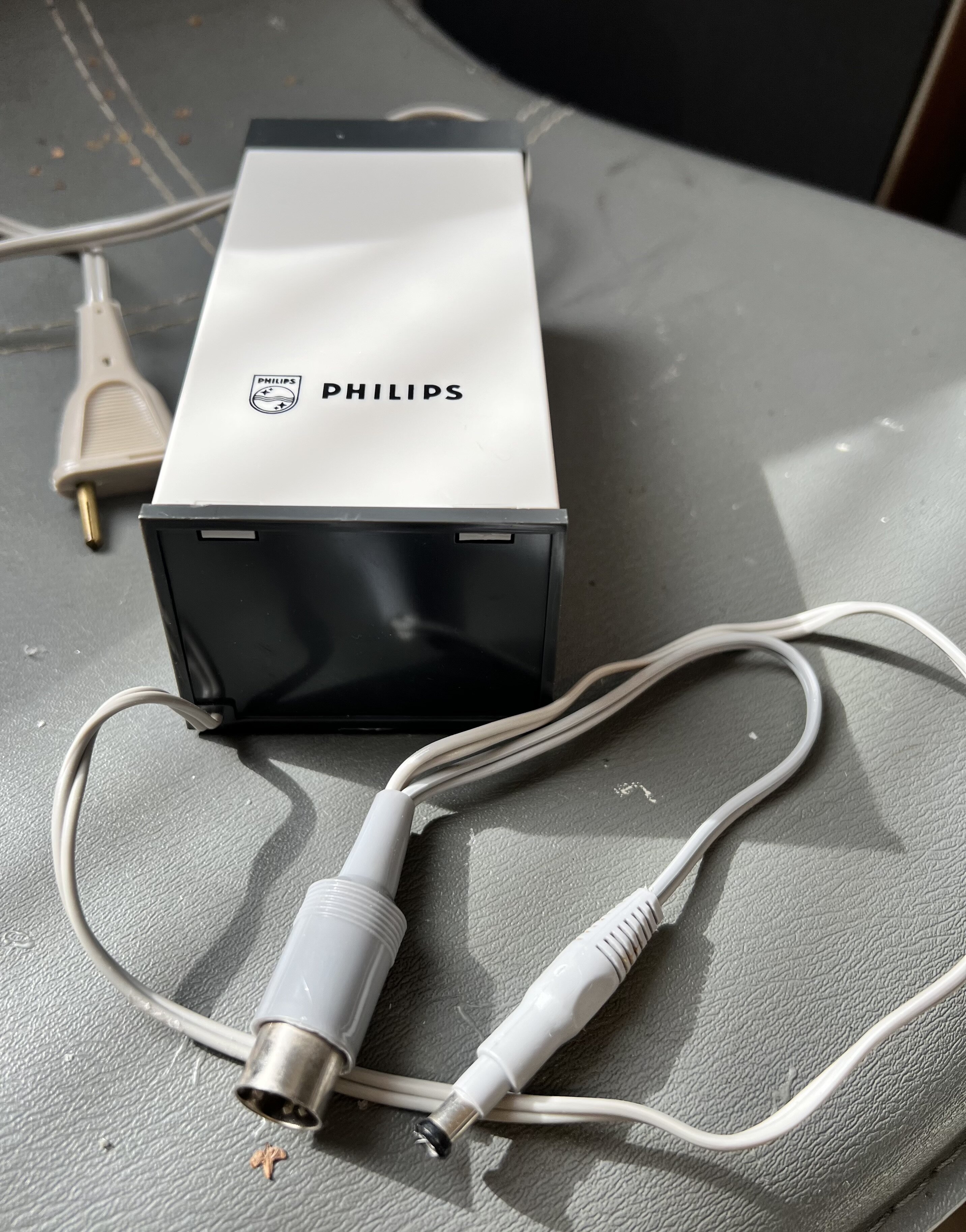

Cherche documentation alimentation Philips EG7035
Cherche le manuel de ce bloc. Merci.

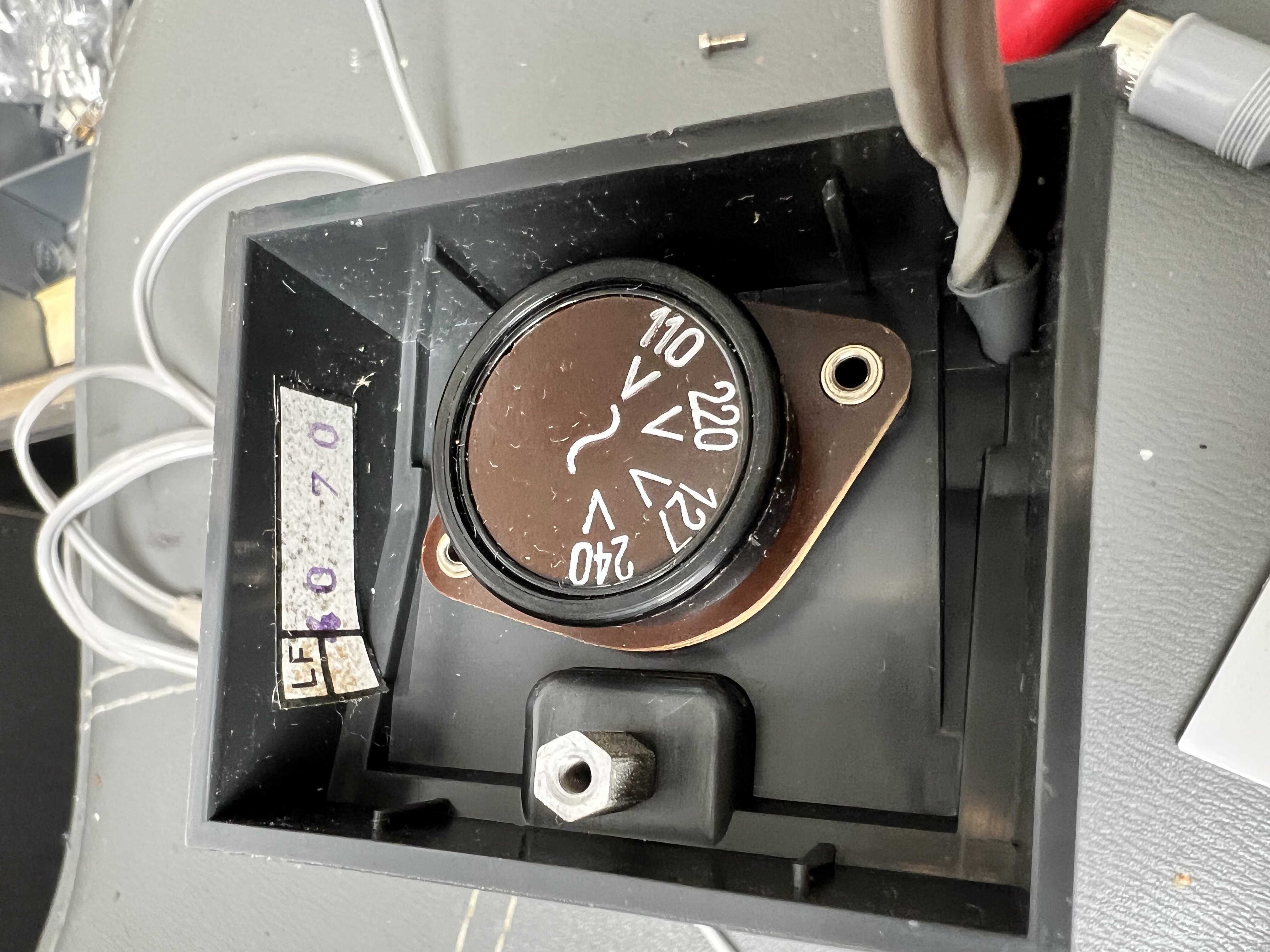

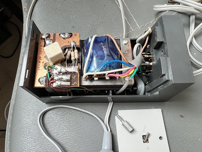

Bonjour, c est une alim 6, 7.5, 9v ppur magnétos Philips à piled des années 60 70. Un AD149 dedans et des zeners, et un transfo secteur. La régulation se fait par le moins (transistor PNP)
Il n’y a pas d’ajustement de la tension de sortie comme sur le 6502 !
Juste une diode, deux condensateurs et des résistances (filtrage en pi).
meme pas un pont quels radins philips…

Ce qui m’étonne c’est que c’était en vente pour le EL3302/RA9109 (7,5 V) mais aussi pour le EL3586/N4200 (9 V), vu sur le catalogue et pubs d’époque, alors qu’il n’y a pas de réglage de tension.
Est-ce à dire que le 3586 tire moins que le 3302 ? Il y a un truc que je comprends pas.
Je vais mesurer, facile puisque il y a une double fiche !
Edit : avec le K7 l’alim délivre 7,67 V.
