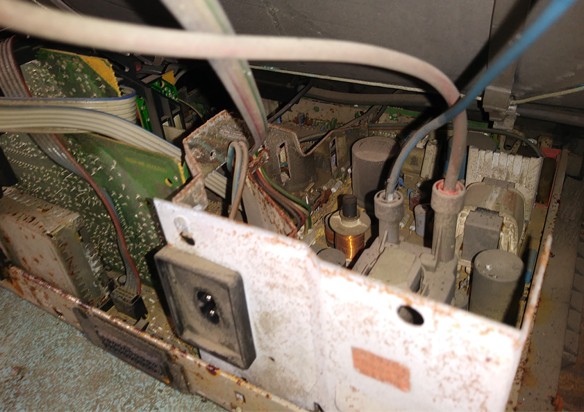

Si ton TV a pris l’humidité, fais gaffe à ton tripleur qui aura à coup sûr morflé.
Lors des essais, il sera judicieux de déconnecter la liaison tht-entree Tht du tripleur en dessoudant le fil d’entrée afin d’éviter des amorçages spectaculaires et destructeurs.

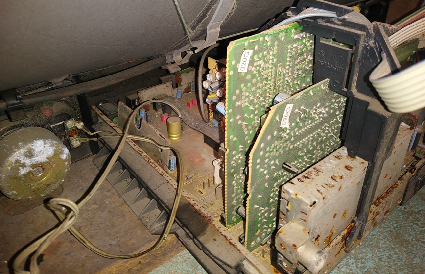

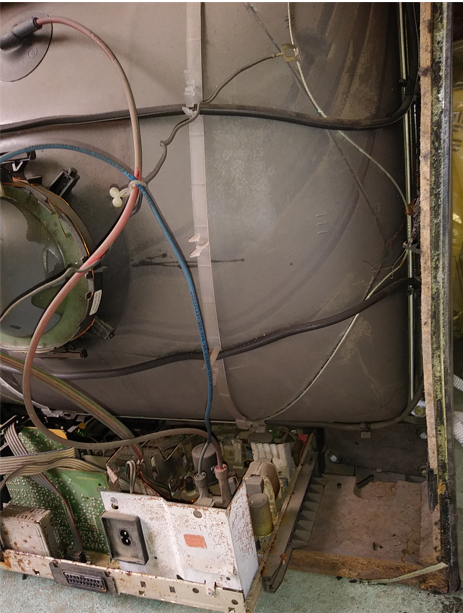

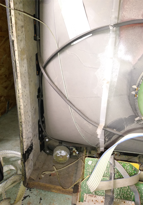

Je me permets d’intervenir sur ce fil de discussion car je suis « l’heureux dépositaire » du TVC Grundig dont il est question, et je tiens, dans un premier temps, à vous remercier de l’intérêt que vous avez portés au message de Broguvic ainsi que des réponses que vous y avez déjà apportées.
Initialement, je ne souhaitais pas lancer directement une « bouteille à la mer » sur un forum avant d’avoir épuisé d’autres possibilités de proximité.

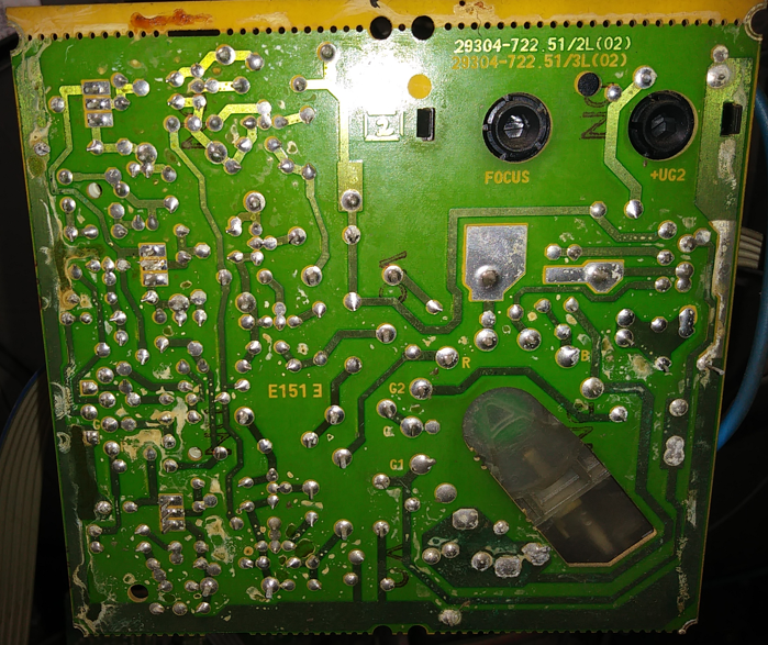

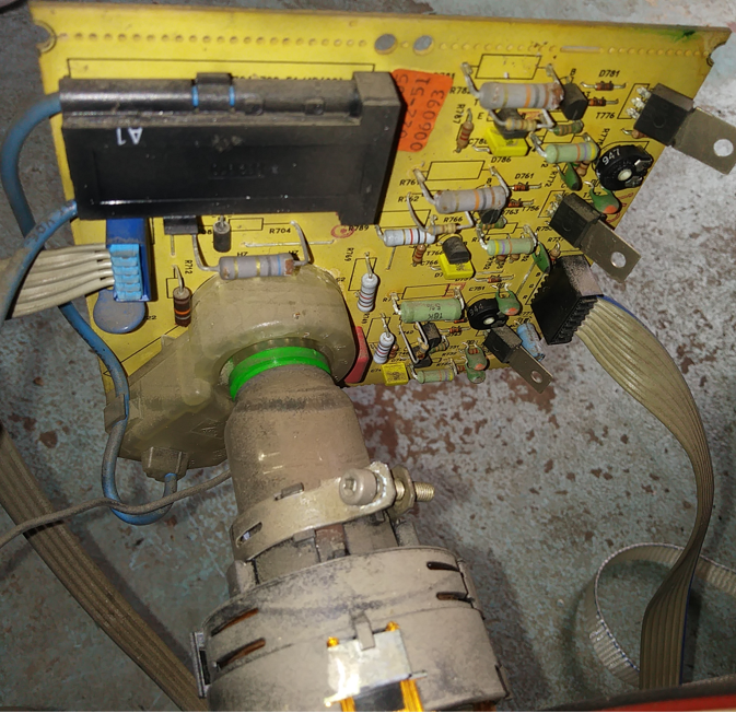

Donc, telle est la problématique : Ce TVC a vraiment été inondé, noyé, et a baigné pendant « un certain temps » dans sa caisse de transport en bois. Je posterai sous peu des photos du TVC pour illustration … est-il vraiment raisonnable de tenter de le remettre en service [avec peu de compétences dans le domaine de la TV et peu de budget] ?
Une option alternative serait de pouvoir trouver un TVC équivalent (cathodique ou LCD). La seule contrainte, hormis le coût, étant impérativement les dimensions : format 4/3 et 70cm de diagonale. Le reste des caractéristiques n’a aucune importance (tuner, son, etc) seule une entrée vidéo-composite (ou RVB ou autre) est nécessaire.
=> J’aurais personnellement une préférence pour un LCD pour une question de poids (le TVC Grundig seul pèse 35Kg, l’ensemble environ 80Kg ‹ tout compris › … impossible à manipuler avec un seul bonhomme)
=> Les arguments contraires seraient le respect de l’aspect bombé du CRT et la plus grande faisabilité (?) de leur dépannage sur le long terme.
Crasse, résidus de poussière et de boue à tous les étages … corrosion omniprésente, même sur des résistances et les soudures du THT.
Je crains aussi particulièrement l’état des connecteurs et potentiomètres, sans parler du fait que le châssis en aggloméré n’a pas bien aimé le bain et est déformé tant sur les côtés que sur le fond.
Pensez-vous qu’il soit vraiment raisonnable de tenter de remettre ceci en route (alimentation et vidéo uniquement, le son, le tuner et même la télécommande et le panneau de commande sont inutiles) ?
