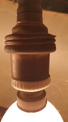

Pas de la radio, mais… Je cherche en urgence une petite douille ancienne E14 comme celle-ci.
Les récentes ne convennent pas : trop larges et pas différent…
Le pire, j’en avais une quantité, mais elles ont été éliminées pour faire de la place il y a quelques années :roll_eyes:
Si l’un de vous avait ça dans son brol :wink:
Merci d’avance !

oui, mais comme je disais ce n’est pas le pas de vis qui était utilisé en france il y a 70 ans, et le diamètre extérieur est trop grand…
Mais je vais essayer celle d’Amazon. Peut-être adaptable :wink:
Je ne comprends pas: Une douille E14 cela a un diamètre et un pas qui est toujours au même standard. sinon c’est que ce n’est pas du standard E14
Mais si ! mais si ! il y a deux pas différents !
Les douilles E14 existent en effet avec deux pas différents et incompatibles ! mais en parlant du raccord par ou rentre les deux fils , a l’opposé de la lampe …Pas le filetage recevant le culot a vis de la lampe !
-Il y a eu l’ancien pas , dit de onze, qui est en fait un pas d’installation de gaz , de 10,85 à 19 filets au pouce (cet ancien pas , arrondi à 11 par commodité de langage, étais fait pour « rétrofiter » des anciens éclairages au gaz, en passant les fils dans les tuyau existants et en vissant la douille au bout …Douille ayant donc un raccord au pas du gaz )
et
-Il y a le pas actuel, qui est un pas ISO, métrique , de 10 au pas de 1 (c’est le pas actuel classique , le plus simple et le plus courant mais la rétrocompatibilité n’est plus assurée …)
Donc, visiblement, @anon20609521 recherche d’anciennes douilles E14 avec raccord arrière au pas du gaz ! pas au pas métrique actuel !

Puisque la formulation est apparemment ambigüe :
  • c’est bien le pas de fixation qui ne convient pas (et pour mémoire je n’ai que des tarauds pas de gaz de 1/2" ; et effectivement les fabrications récentes n’ont plus assez de matière pour envisager un taraudage)
  • le diamètre extérieur de la douille doit être réduit, ce qui exclut bon nombre de fabrications récentes
  • j’ai bien pensé à un adaptateur, mais cette douille doit se loger dans un espace réduit, donc incompatible avec l’allongement

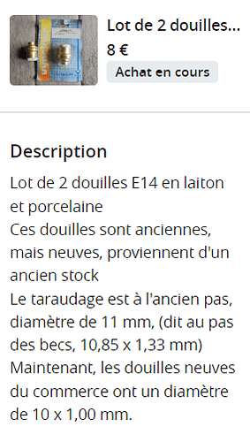

J’ai trouvé sur lbc :wink:
