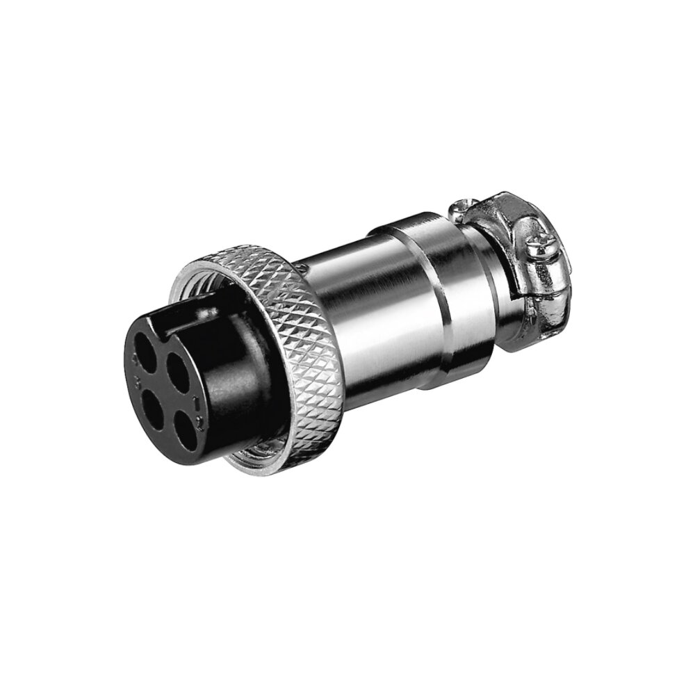

Une fiche micro et son socle pourrait convenir.

Attention ce type de connecteur a corp métallique exige une mise a la terre si il sert dans
un cordon secteur.

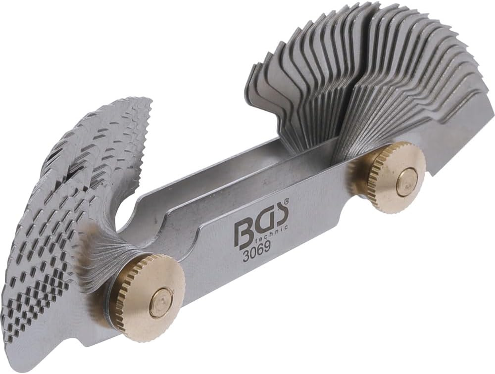

l’outil parfait pour mesurer un pas, c’est une jauge de filetage qui coute moins de 10 euros

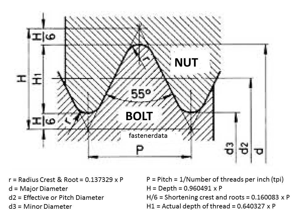

L’écrou c’est un « 18.97x26TPI Whitworth form to BS84 med fit » (copier-coller de la doc disponible sur Mouser).

26Tooth Per Inch = pas de 0.98 mm
et whitworth BS84

Bien sur que le Whitworth est normalisé, sa principale différence avec la plupart des autres filetages, dont la norme ISO, c’est l’angle du filet de 55° au lieue des 60° du ISO.

Pour le pas, c’est un écrou plat, je n’ai que 3 filets abimés, pas facile et pas précis… au peigne, le pas de 1 semble être le bon.

A condition que l’angle soit de 55° et pas de 60…
