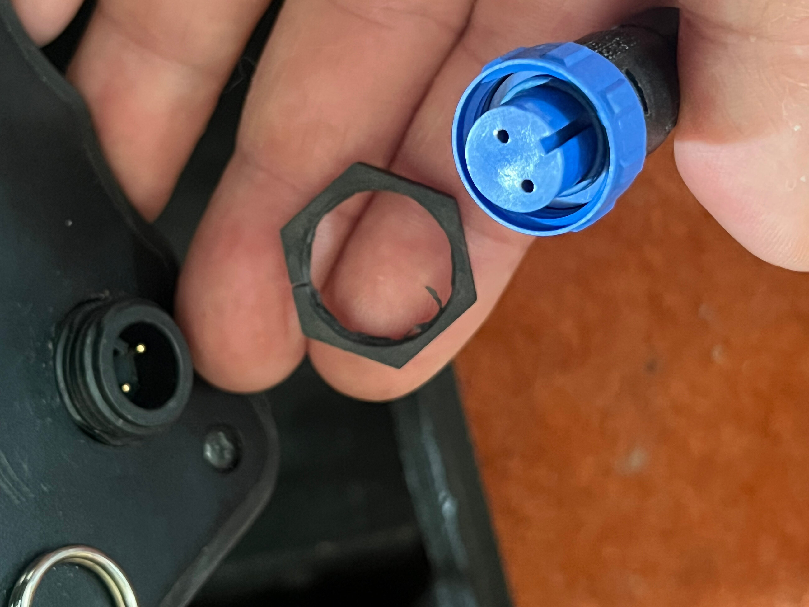

Cherche écrou de connecteur, ou connecteur Bulgin ou Weipu
Pour l’alimentation-chargeur d’un appareil, je cherche un écrous de 18 plat (pour clef de 22mm), ou sinon un connecteur complet (?)
Des photos seront plus parlantes.
Merci,
LB
Traitement de : IMG_8297[1].JPG…

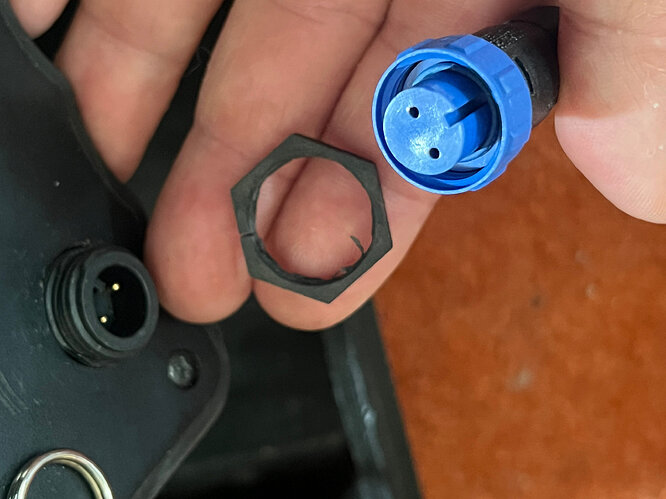

L’écrou est fendu, cassé. Si quelqu’un en avait un, cela me dépannerait bien.
Merci.

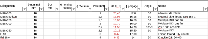

Oui, il y a des standards. en voici quelques-uns :
Sinon, j’ai cherché dans mon fourbi, mais je n’ai rien trouvé en d18

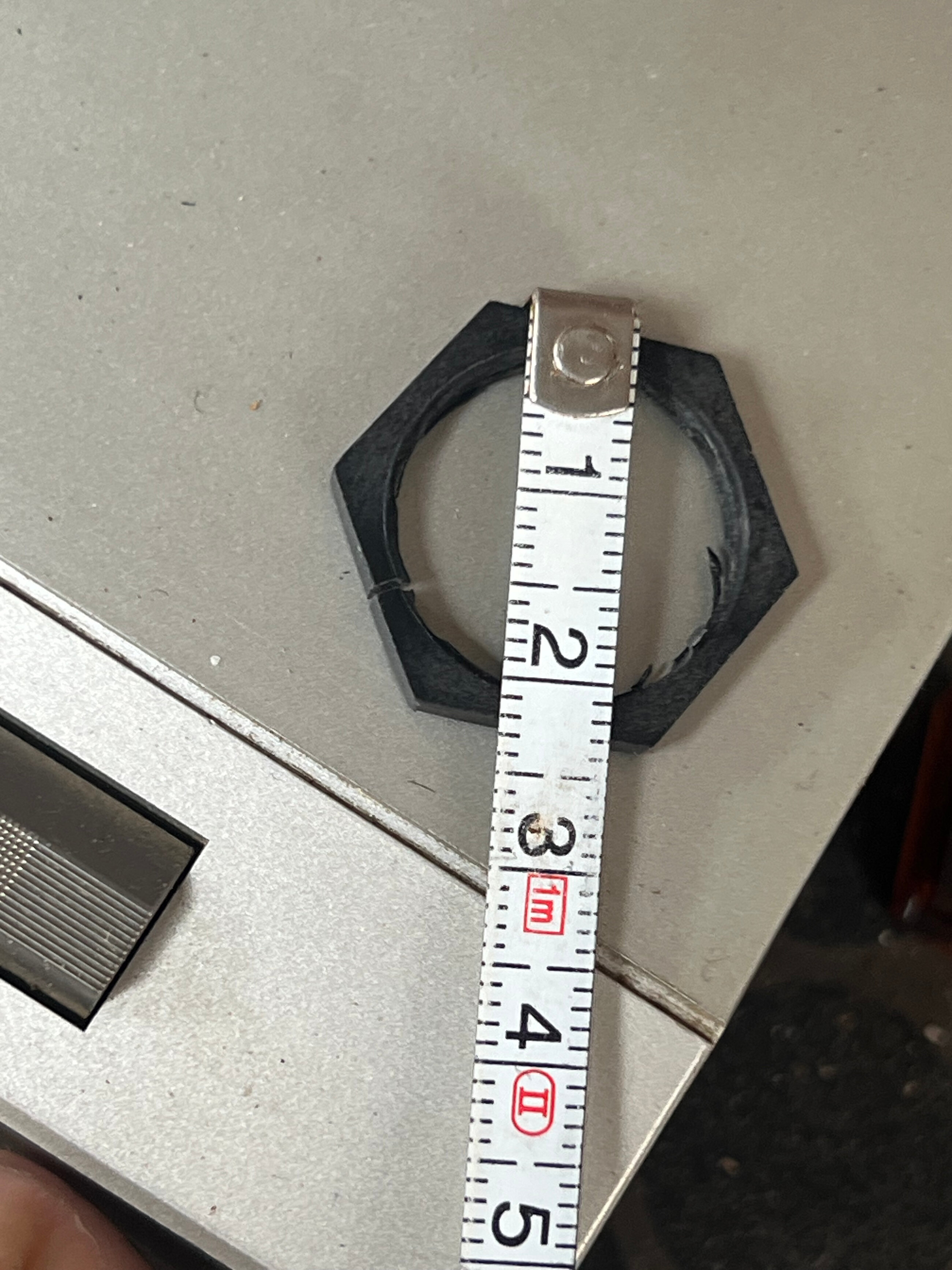

La dimension de la clé, n’apporte rien, par contre, le Ø de la parie mâle, et, au moins le nombre de filets(si on ne connaît pas le pas),sur une longueur connue, (par ex: 5mm), seraient une précieuse information pour trouver le bon écrou .

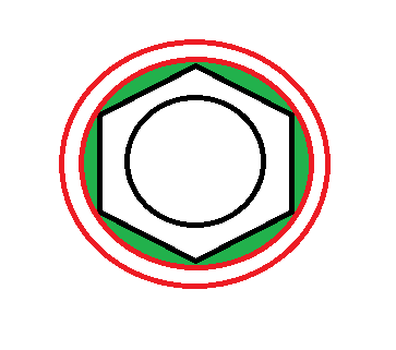

un anneau metallique (rouge) serré autour de l’ecrou ( noir) cassé un peu d’araldite ( vert) pour combler les trous et ça fait l’affaire
Même avis de réparation que Radiolo, sauf que je mettrais plutôt de la pâte époxy à malaxer que de l’Araldite. Ce sera indestructible.

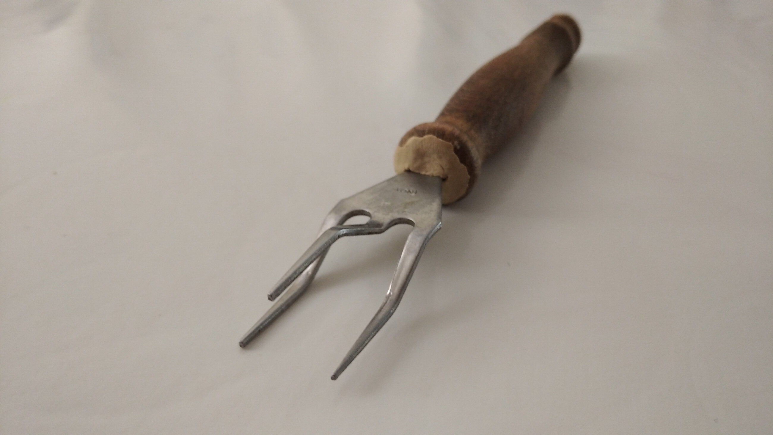

J’ai réparé une fourchette avec cette colle il y a 20 ans et elle tient toujours malgré le lave vaisselle

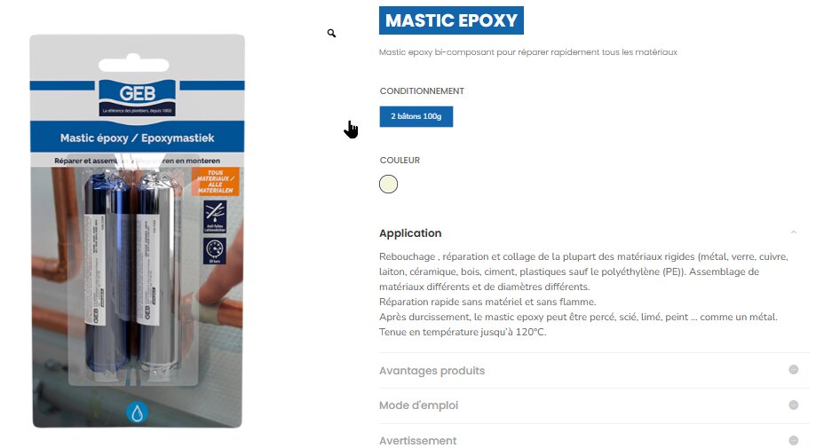

Je préfère nettement celle vendue sous la marque GEB à la PATEX qu’on trouve partout.

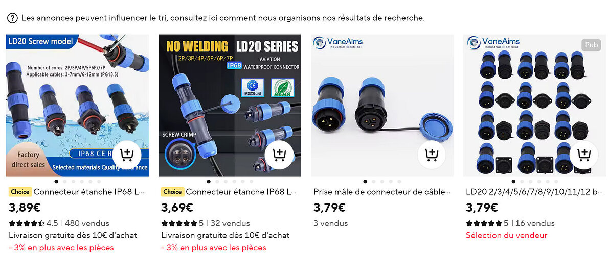

Un jeu de connecteurs de type LD16 ou LD20 sur Aliexpress ?

Bonne idée pour mesurer :+1:
