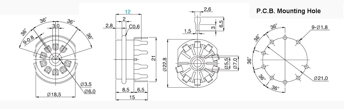

Je cherche des empreintes pour tubes noval, octal, et sept broches pour pcb
Bonne soirée
Demande pas très précise …
Cependant la position des pasties cuivrées pour les support de tubes destinés aux circuits imprimés dépend de la marque et de la matière du support utilisé.
Donc à vous de les créer vous-même en fonction des supports dont vous disposez.

Juste une remarque sur les connecteurs. Normalement, pour compenser les tolérances de fabrication (entre autres), on doit avoir une certaine souplesse dans les contacts ou une partie un peu flottante. Sinon, on a au mieux une insertion difficile, au pire impossible ou des défaillances. C’est un risque réel avec les tubes dont les broches sont scellées dans le verre. Si le support est prévu pour des connexions sur fil, des contacts flottants sont habituels. Mais si on essaie de souder ce support sur un circuit imprimé, on bloque le contact et on risque à terme de casser le tube, surtout avec de éléments qui chauffent et donc se dilatent. Donc, le support au dessus est certainement peu adapté à un usage sur circuit imprimé.

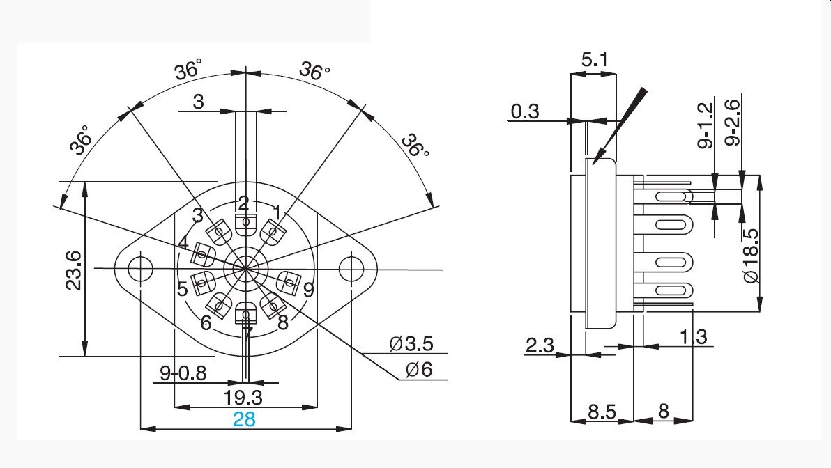

J’ai commencé à créer une empreinte noval en commençant par les 2 cercles Ø 3.5mm et Ø 6mm
Bon, j’avoue que ce logiciel c’est un peu beaucoup de la « daube » tout au moins pour la création d’empreintes mais moyennant un peu d’habitude, ce n’est pas non plus infaisable.

Si c’est comme pour la création avec Proteus, il y a intérêt à se souvenir de ses cours de trigo de 3ème (ou de 4ème ?). Indispensable pour calculer les coordonnées des pads en fonction des angles et du diamètre du cercle sur lequel on va les placer.

Et tiens, je vais créer cette empreinte noval pour le fun.

Oui mais justement pas celui-là, c’est un socle pour un câblage « traditionnel » sur cosses et barrettes.
Les modèles pour circuits imprimés sont ceux-ci par exemple, le diamètre de la couronne où sont positionnés les contacts à souder varie dans ces exemples entre 18 et 21 mm :
Mon empreinte est basée sur cette datasheet
