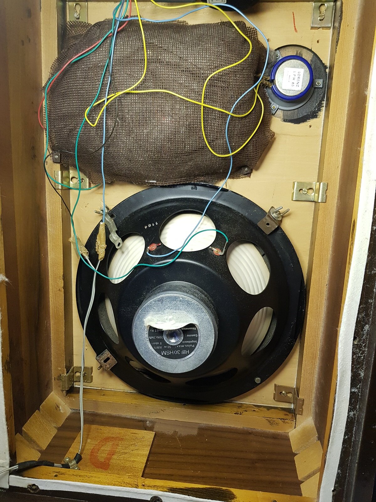

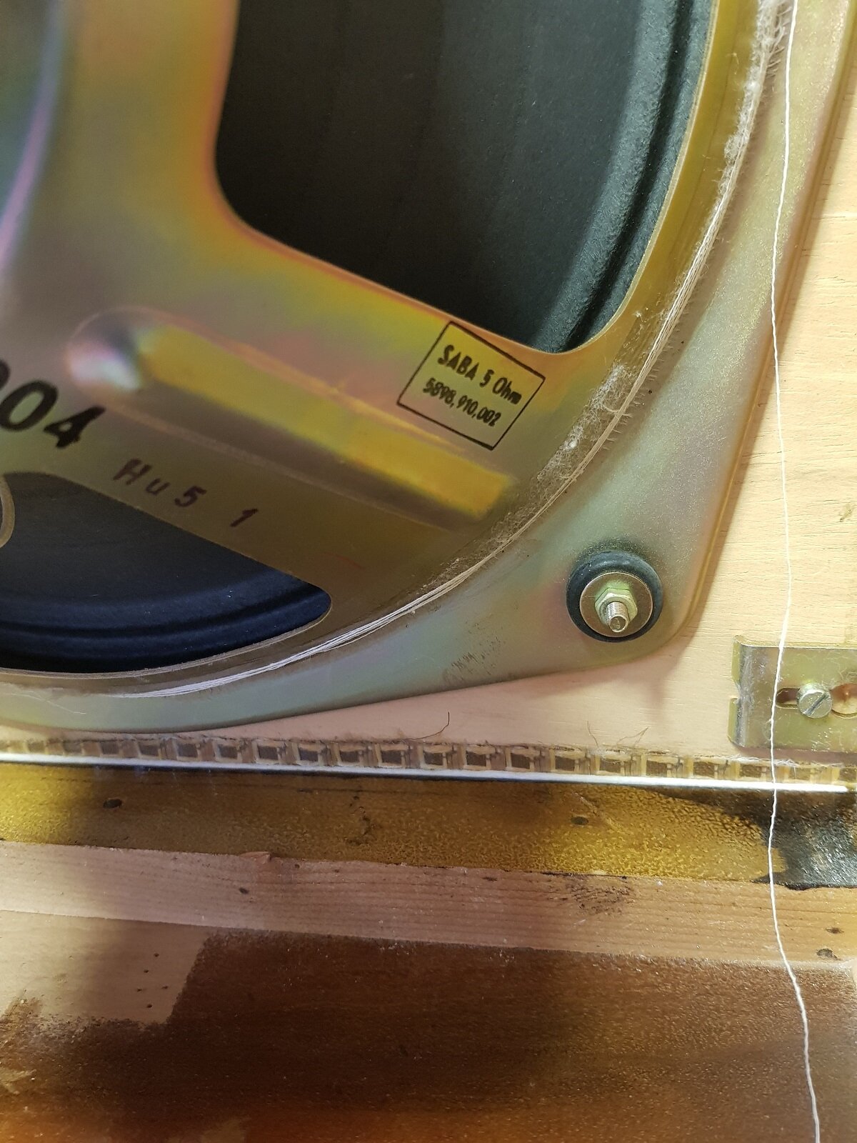

pour remettre en état les enceintes acquises la semaine dernière à Chartres, je recherche un boomer SABA 32cm, portant la référence 5898 910 002.
Photos:

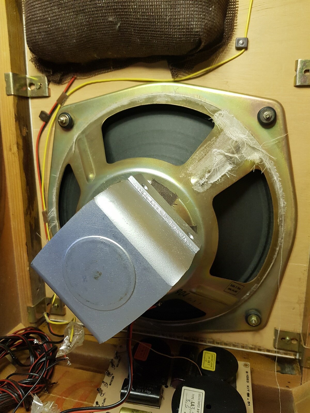

Le précédent propriétaire les avait modifiées, rajoutant des filtres 3 voies Audax, et remplaçant le boomer d’une des enceintes par un HP Audax, lui-même HS, suspensions morte.
Je ne vous parle pas du travail de fixation de ce dernier, à grands coups de colliers Serflex et autres!!!
J’ai refait les filtres comme à l’origine, mais il me manque ce HP pour terminer le chantier…
J’ai regardé partout, rien trouvé, à part une paire d’enceintes complètes à un prix… décourageant!!!
En bonus, une photo de la fixation du HP Audax…
bonne journée,

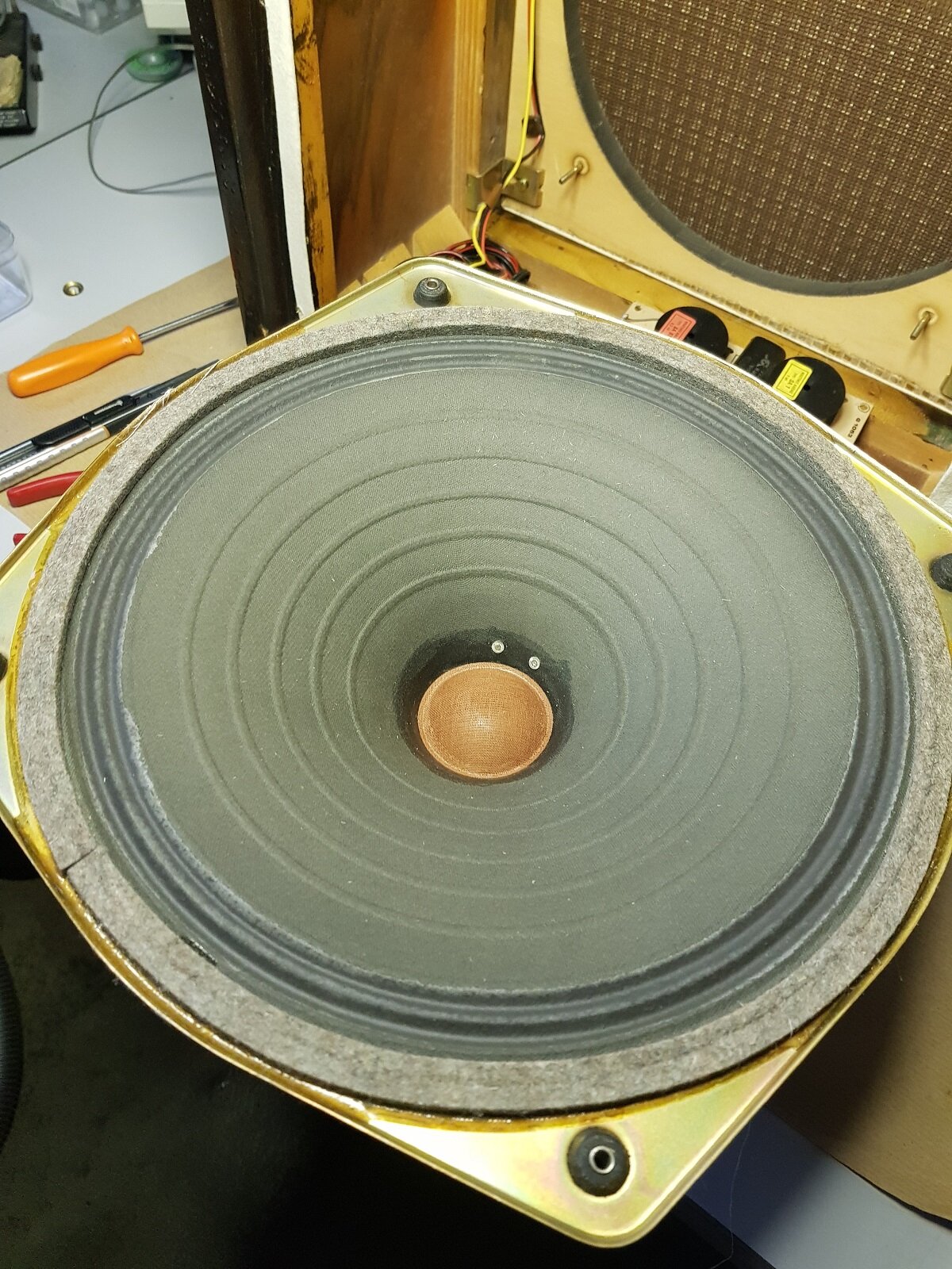

Me reste la solution d’adapter un hp de même diamètre, mais lequel…
Je pense que le hp d’origine présente un rendement important. J’ai fait un essai avec un modèle de sono, donné pour un rendement de 88 dB/W/M, la pression acoustique n’est pas du tout la même (mesure faite à l’oreille…).
J’ai vu sur le site de la maison du haut-parleur 1 ou 2 modèles Audax qui montent à 95 dB, mais malheureusement indisponibles…
