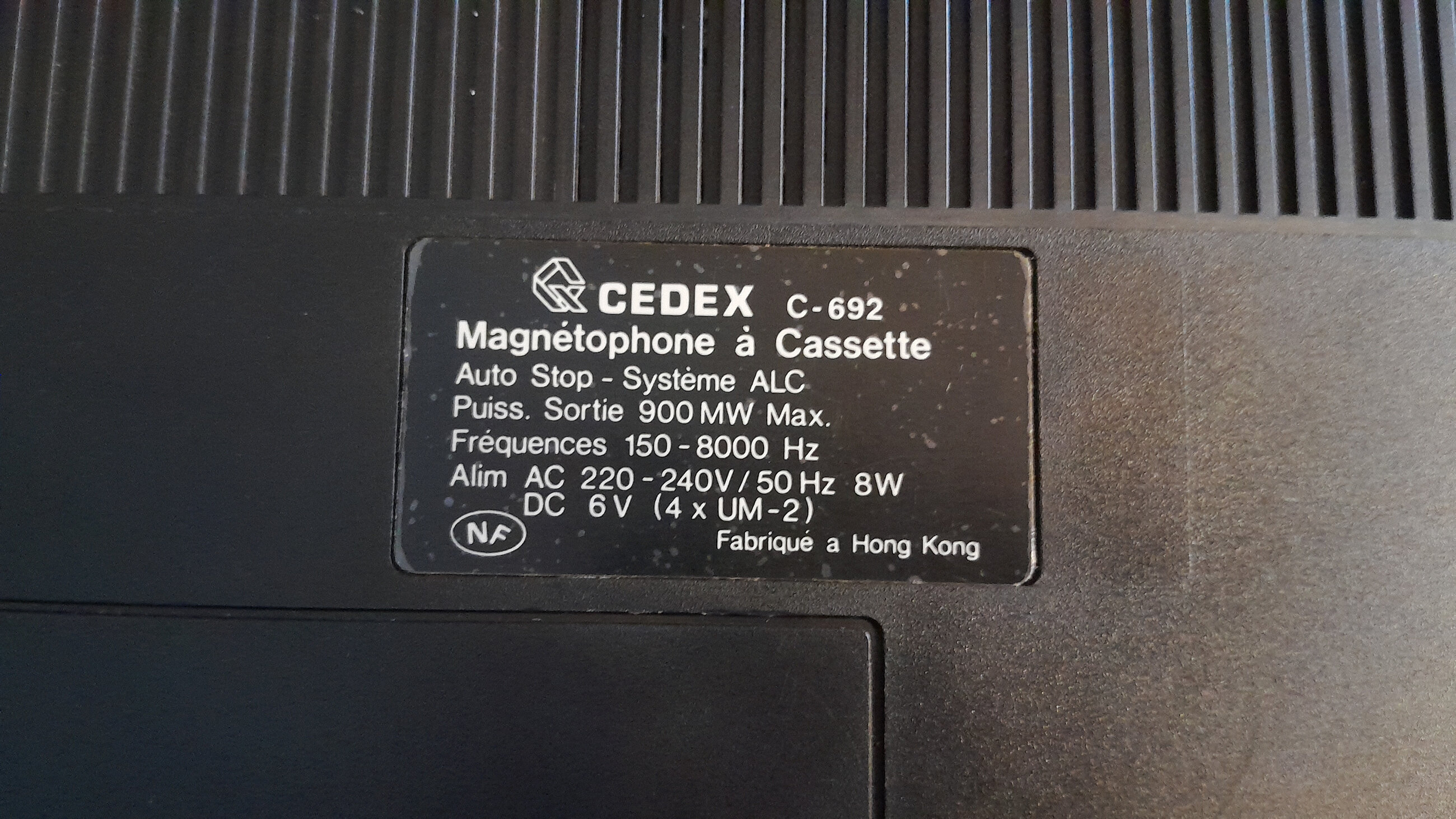

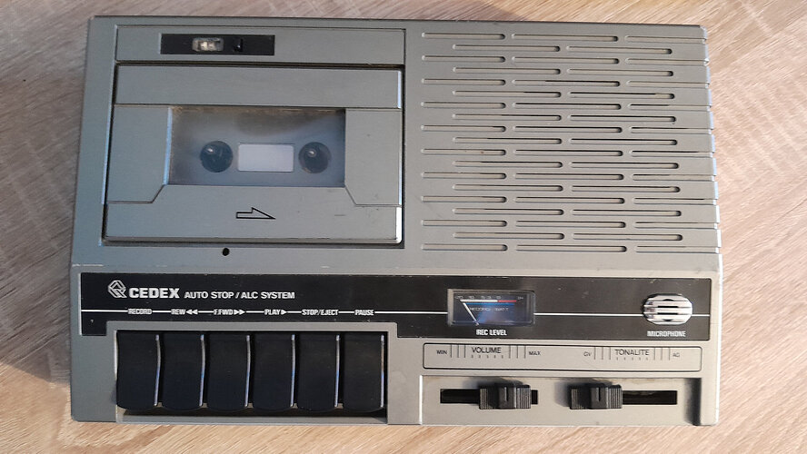

Cherche info connecteur Cassettophone Cedex C-692

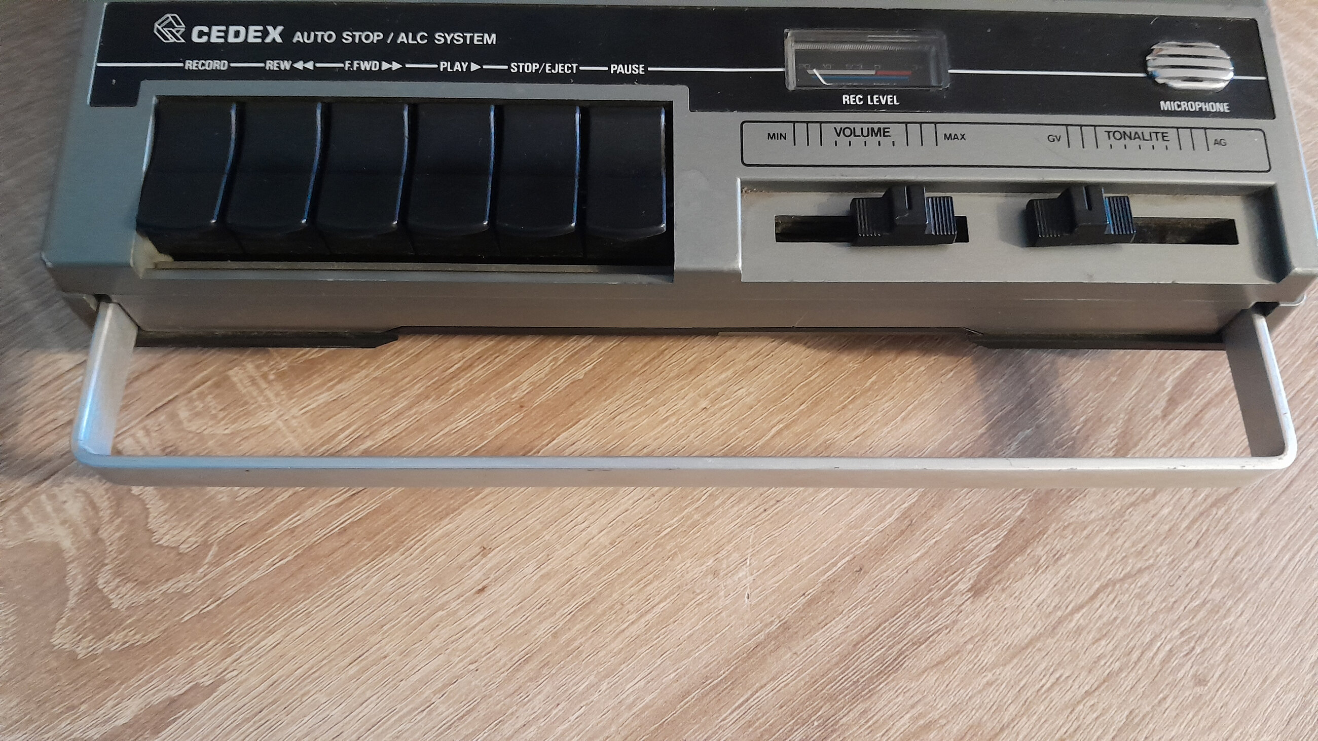

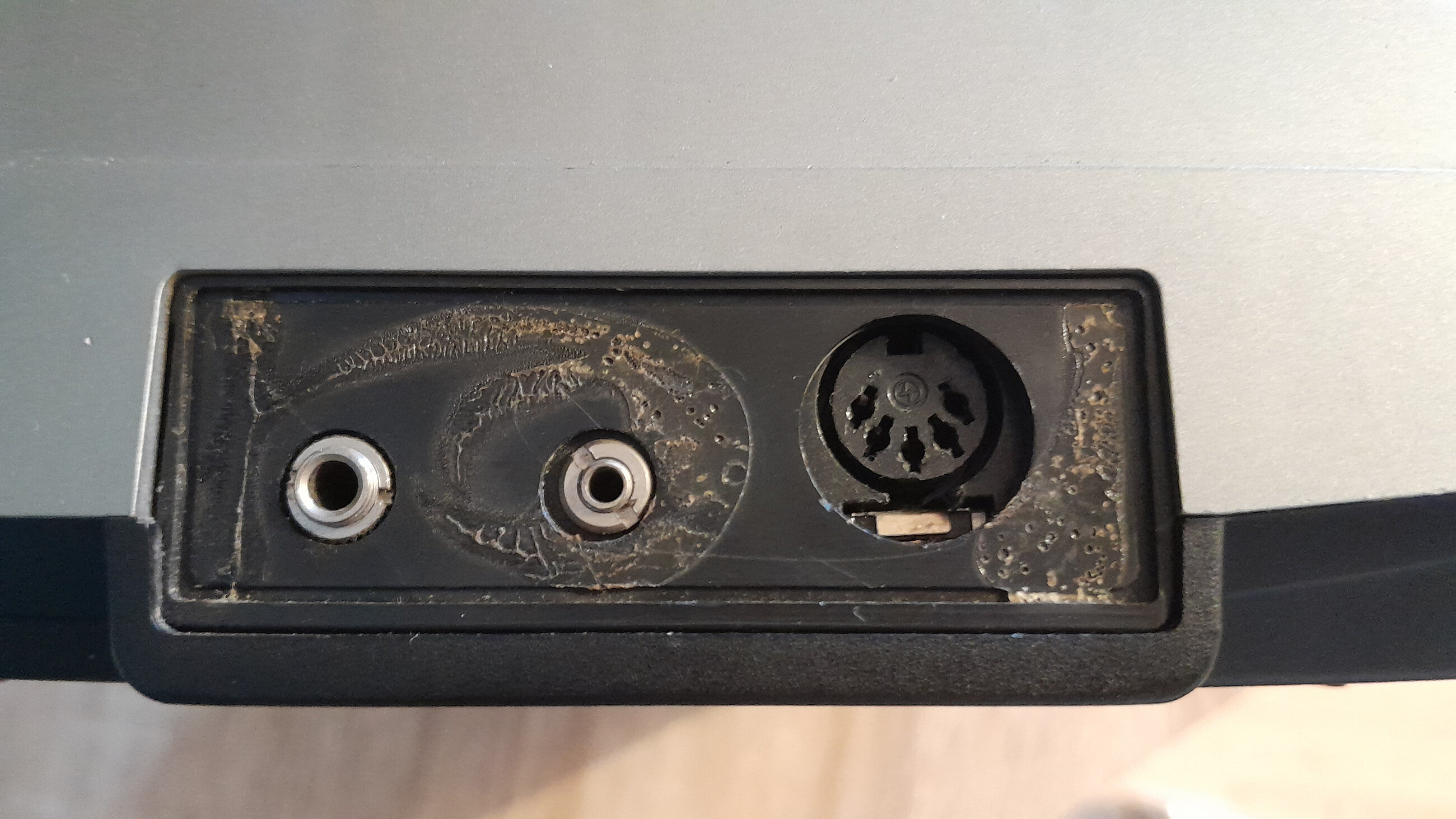

Possédant ce cassettophone depuis un moment, je cherche le mode d’emploi afin de savoir la fonction de ces trois prises, le jack de gauche sert à brancher un casque ou à un ampli, les deux autres je n’en sait rien… celle du milieu doit être pour un micro j’imagine ?
J’ai déjà essayé d’envoyer de la musique sur la prise DIN mais ça n’enregistre que le micro interne, je me demande s’il n’y a pas une commutation à faire (du genre mettre en cc deux broches pour activer l’entrée).
J’aimerais essayer d’enregistrer de la musique autrement qu’avec le micro intégré qui est pourri et quasiment sourd…
Faire ce test avec une autre source d’enregistrement me permettrais de déterminer si c’est bien le micro interne qui est usé ou si c’est l’électronique d’enregistrement qui est en panne.
Je n’ai absolument rien trouvé sur internet ni sur la marque ni sur ce modèle précisément. C’est un magnéto rebadgé qui fait très années 80
à savoir également qu’il à étonnamment une très bonne qualité de son et l’ampli est très puissant pour un magnéto de ce genre.
Il est possible que une des 2 jack désactive le micto interne, et l’autre doit servur à A/M du magnéto avec le bouyon du micro.
Il y a bien une norme pour les prises DIN, mais c’est Philips et cet appareil ne la respecte sans doute pas !
Essayer d’envoyer la musique dans la jack de 3.5 avec une résistance de 470 k ohms en série
J’essaye et je vous dis ^^
Re, non ça ne fonctionne pas, ça continue d’enregistrer le micro interne.

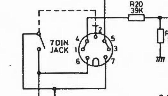

Je l’ai lu, je vais explorer cette piste de la prise jack de 2.5mm, j’ai remarqué dans le schéma qu’il y a un interrupteur dans la prise DIN, je vais essayer de le commuter manuellement pour voir.
Si ça ce trouve c’est juste mes prises DIN qui ne ferment pas l’inter.

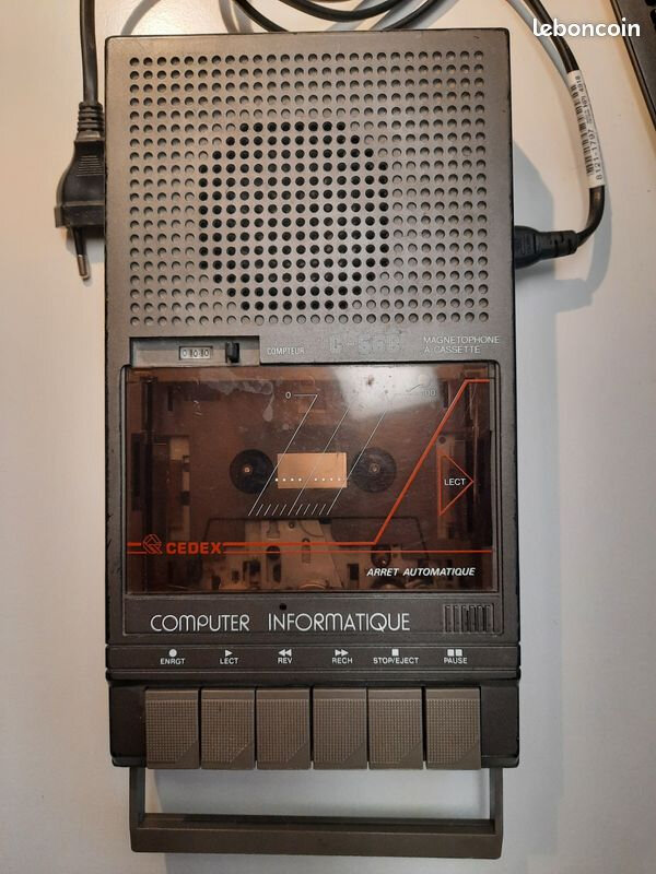

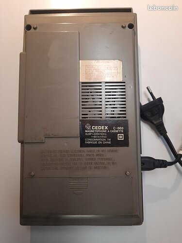

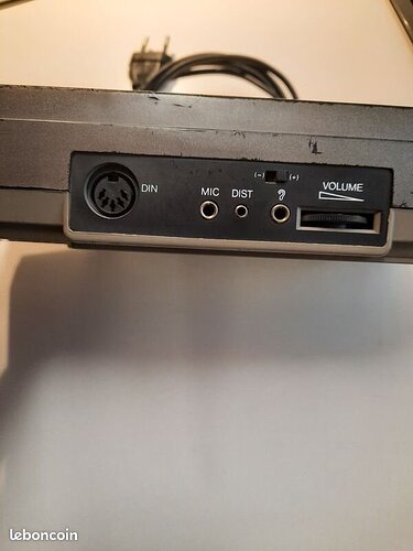

Tu as celui-là sur LBC - Cedex modèle C-668. Là,c’est marqué dessus « Computer informatique » :hugs:
DIN 5 broches, mais prise jack pour commande à distance
https://www.leboncoin.fr/ad/photo_audio_video/2979158526

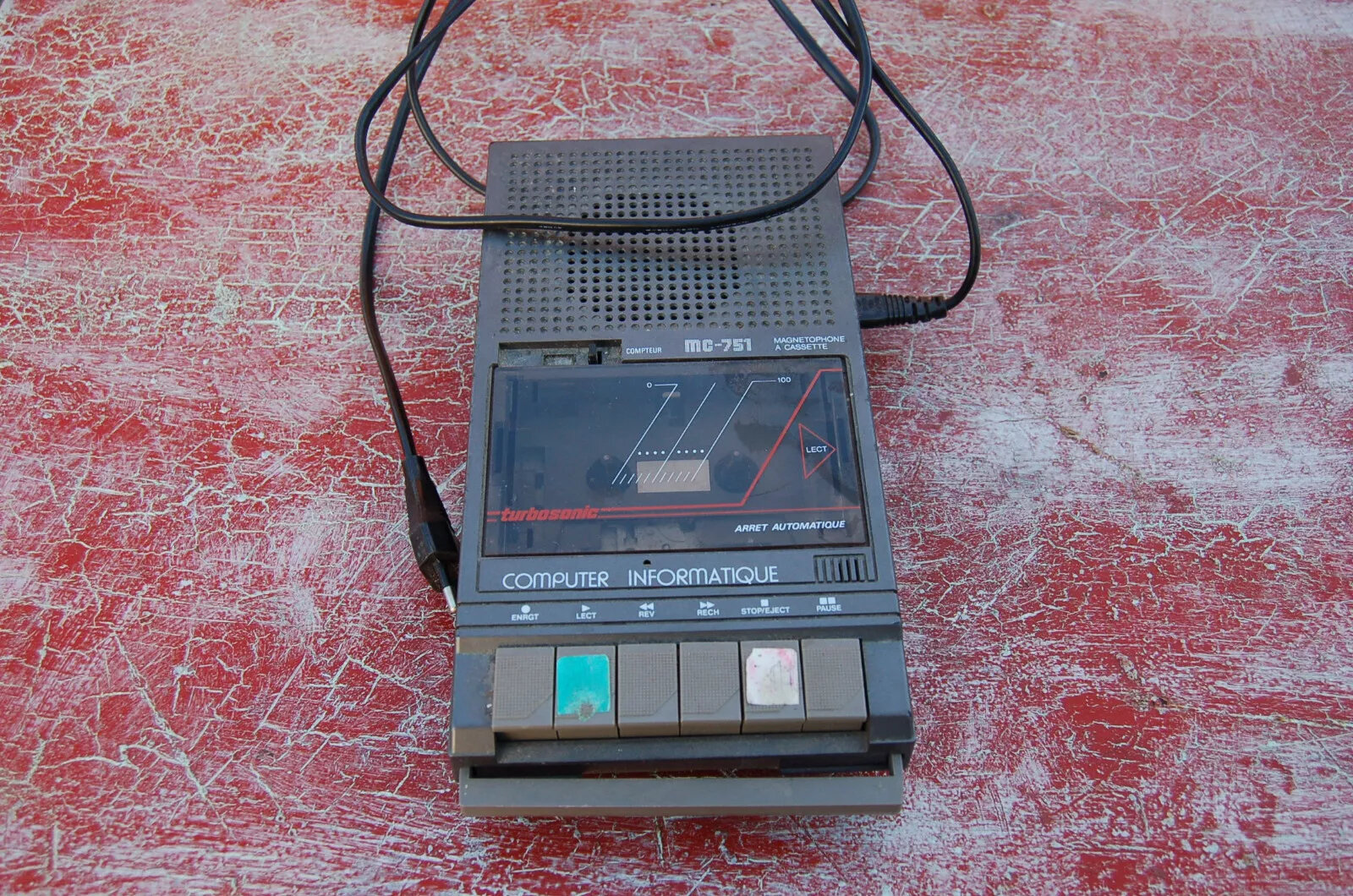

Cette marque n’a du produire que des appareils rebadgés en liens avec l’informatique de l’époque
@Magic_Note Re,
Possible :hugs:
Et le dernier posté on le trouve sous… Turbosonic!

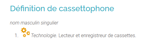

Juste pour savoir , c’est quoi un cassettophone ?
Un appareil qui ne joue que des cassettes audio, c’est une sorte de synonyme de magnétocassette.
Enfin j’appelle Cassettophone un lecteur enregistreur de cassette avec un hp intégré qui ne fait que k7 (pas radio, etc), ce genre de magnéto quoi.
ça change de dire tout le temps magnétophone ou lecteur de cassette :joy:
Je pense (peut-être à tort) que c’est un mot québécois
J’utilise ce mot pour bien différencier les lecteurs de cassettes/magnétophone (pour les chaînes hifi), radiocassette, baladeur à cassette.
j’imagine que Cassettophone pourrait désigner aussi les lecteurs de cassette de chaînes hifi ou les baladeurs à cassette qui ont un hp intégré.
C’est comme électrophone ça désigne aussi bien les platines portatives sans hp que des platines portatives avec hp.
Cassettophone doit être un terme qu’à utilisé une marque un temps.
J’ai découvert ce mot dans un jeu vidéo appelé « Animal Crossing » ou dans ça maison on se voyait offrir un « cassettophone » lors de son emménagement
J’imagine que ça doit désigner un appareil bien précis, il y a tellement de mots pour la même chose :rofl:
