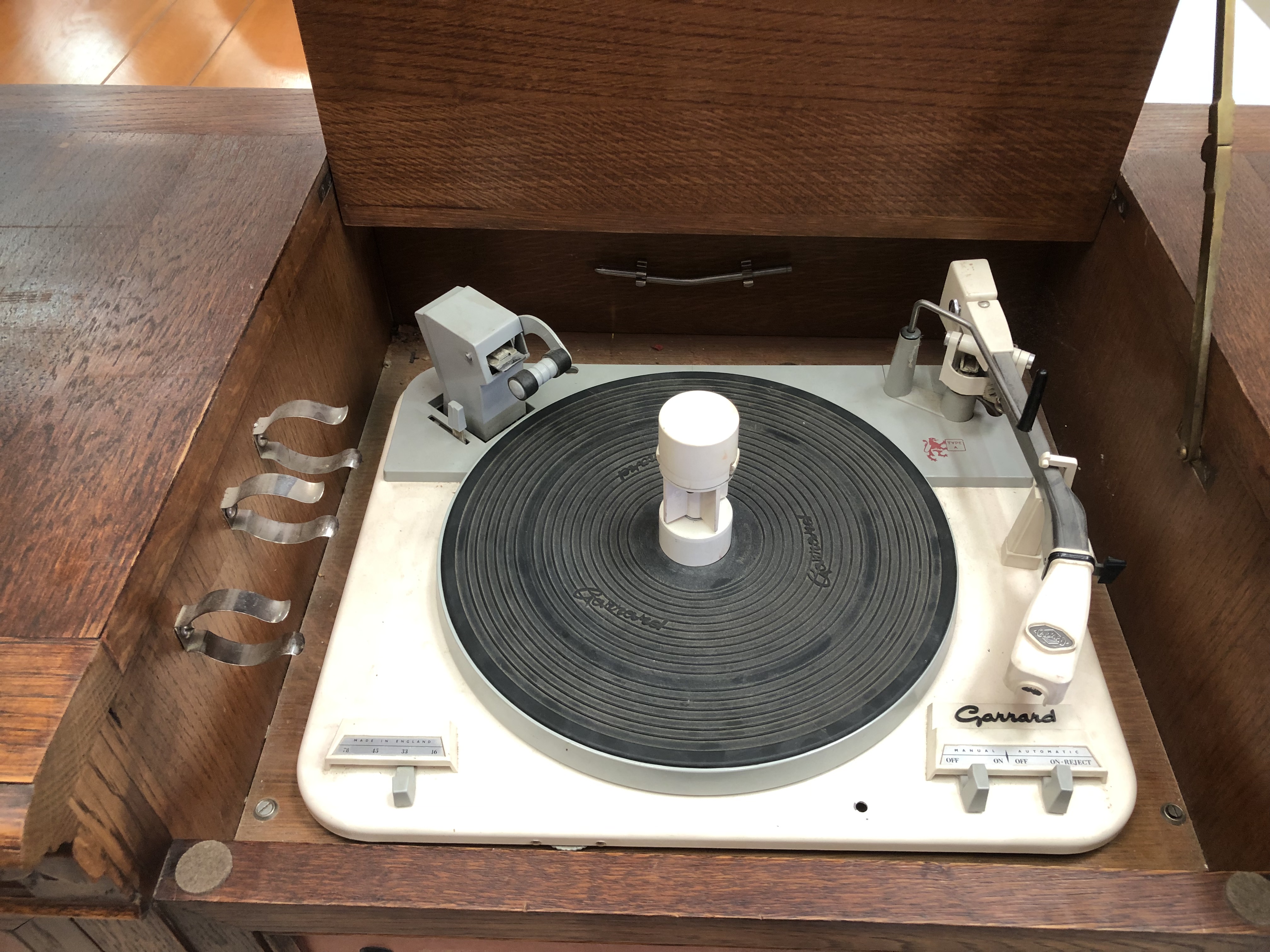

c’est un bel et très rare amplificateur ; quelques photos de l’appareil dans son meuble :
[forum.retrotechnique.org Salon De retour d’Emmaüs 16 août 2023 11:12], l’amplificateur sorti de son meuble :

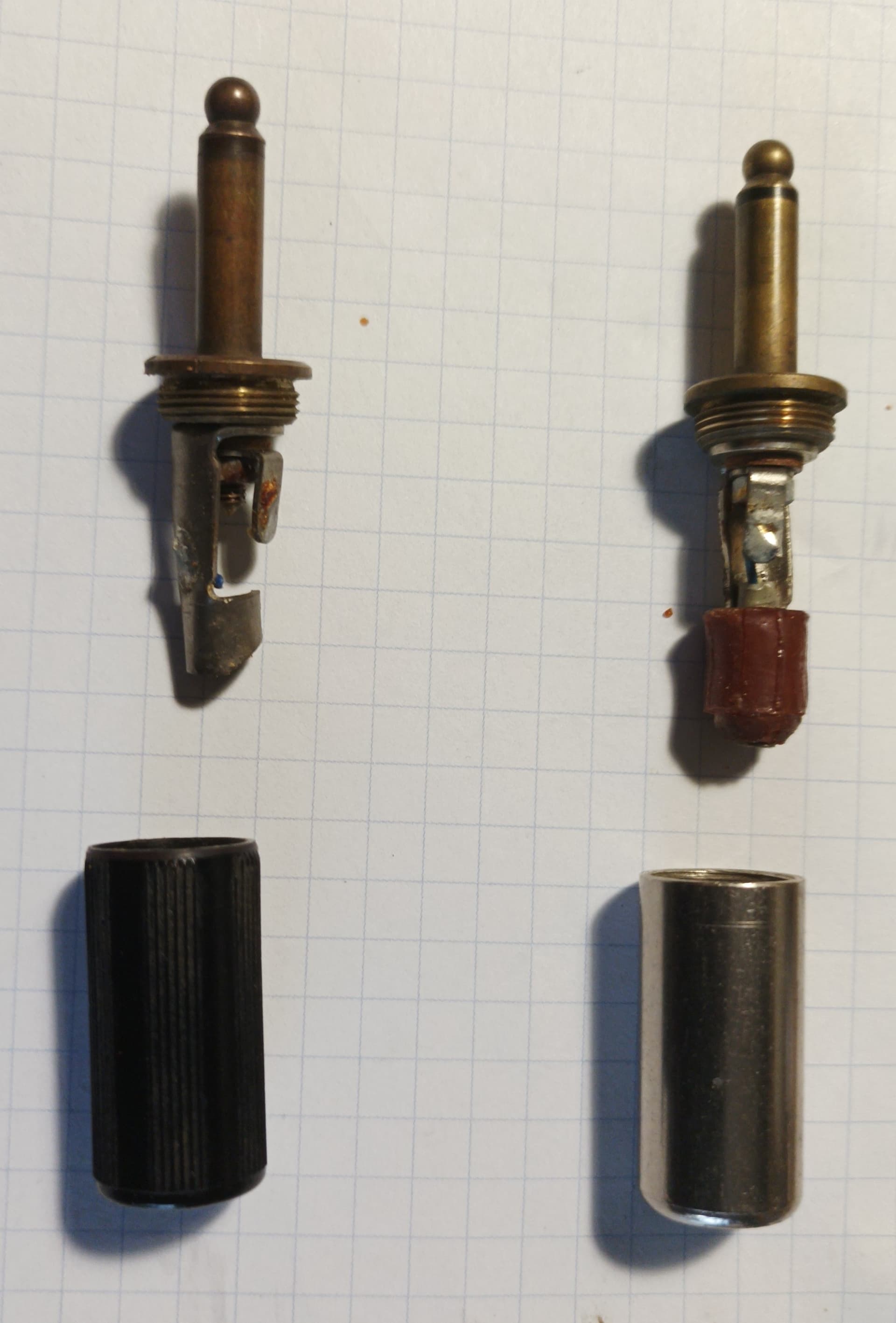

Bonjour, j’ai retrouvé cela dans mon « bazar ». Une bakélite et une laiton chromé.
C’est « ressemblant » !

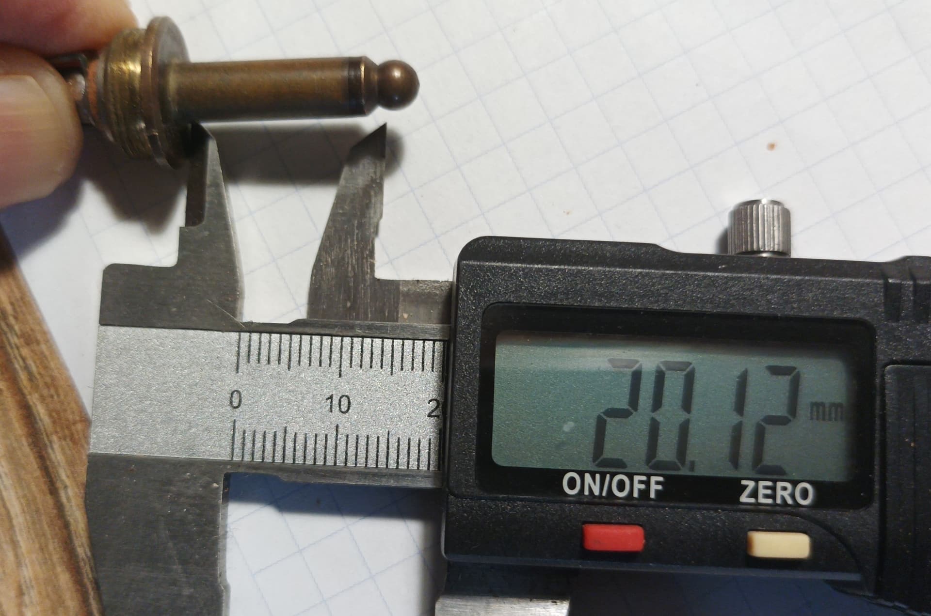

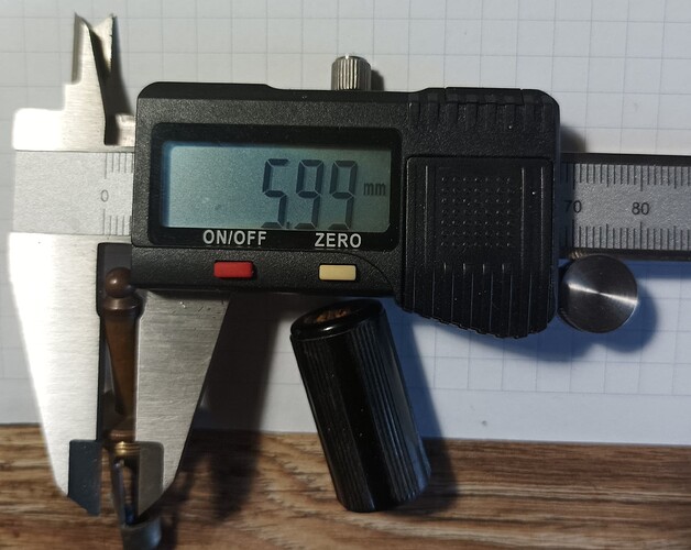

Moi aussi, mais 0,35 mm, ça ne se voit pas !
Curieux quand même comme tolérance , ça m’étonnerait fort que pour un jack ancien de 6mm la partie mâle fasse pratiquement 6 mm :wink:
