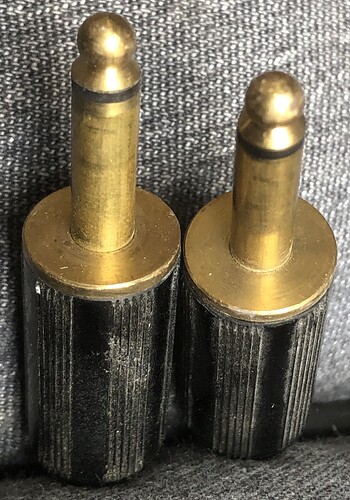

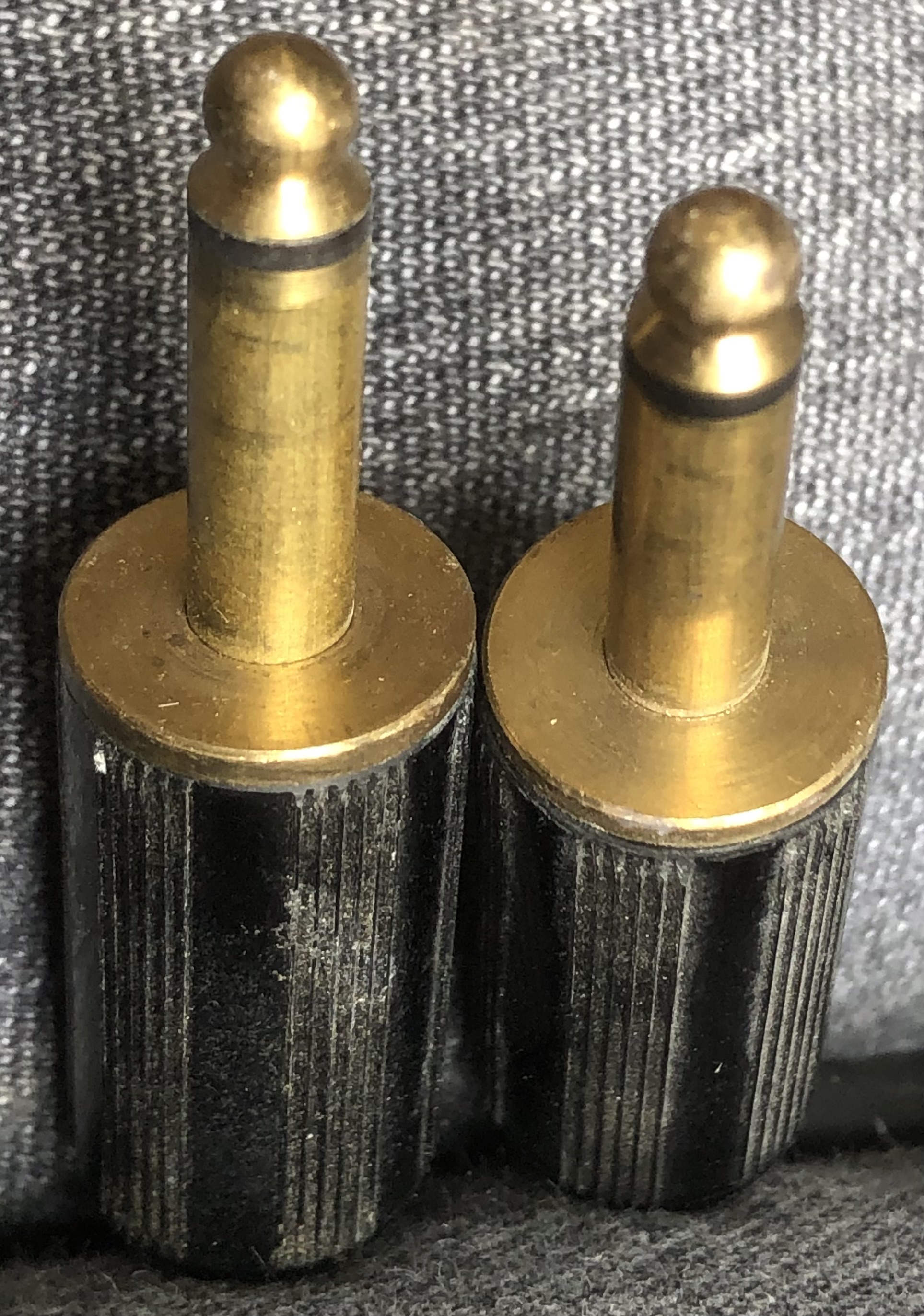

Cherche Jack à bout rond - Diamètre 6 mm
Bonjour à vous tous

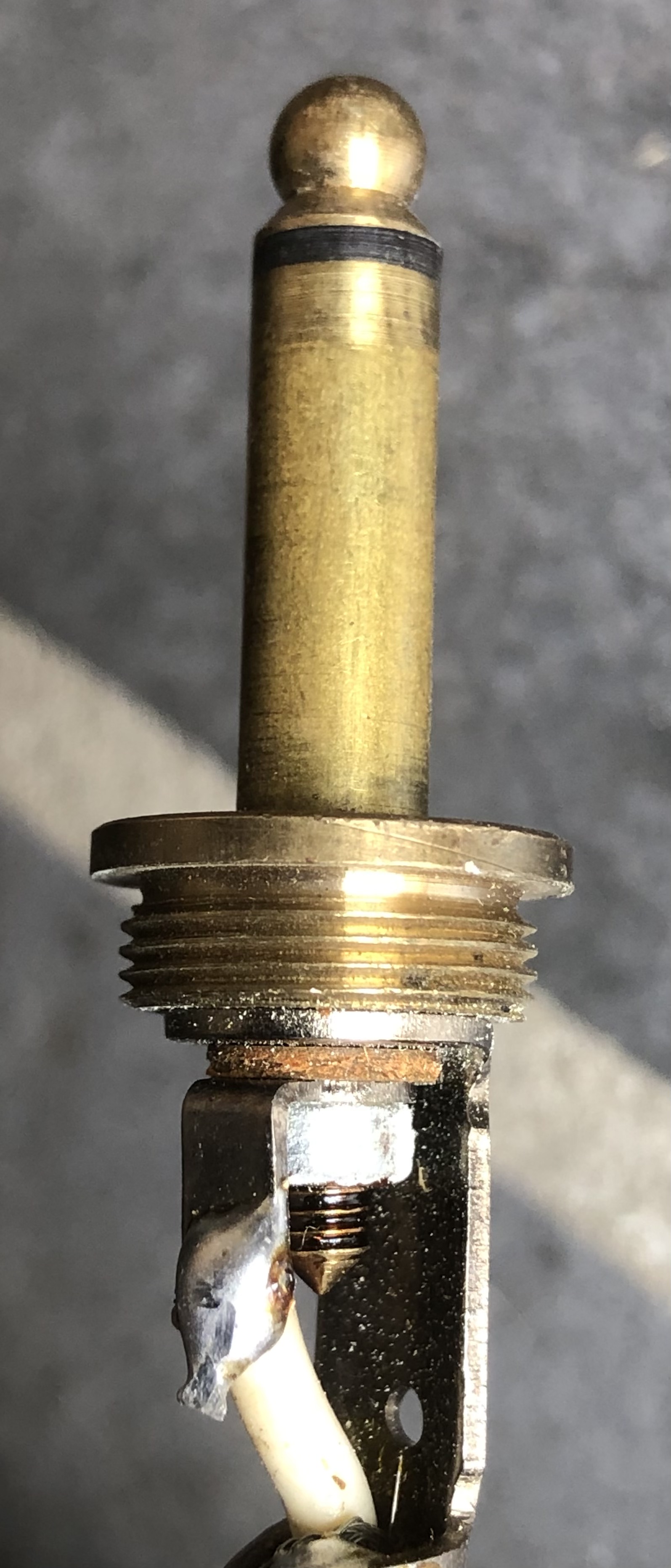

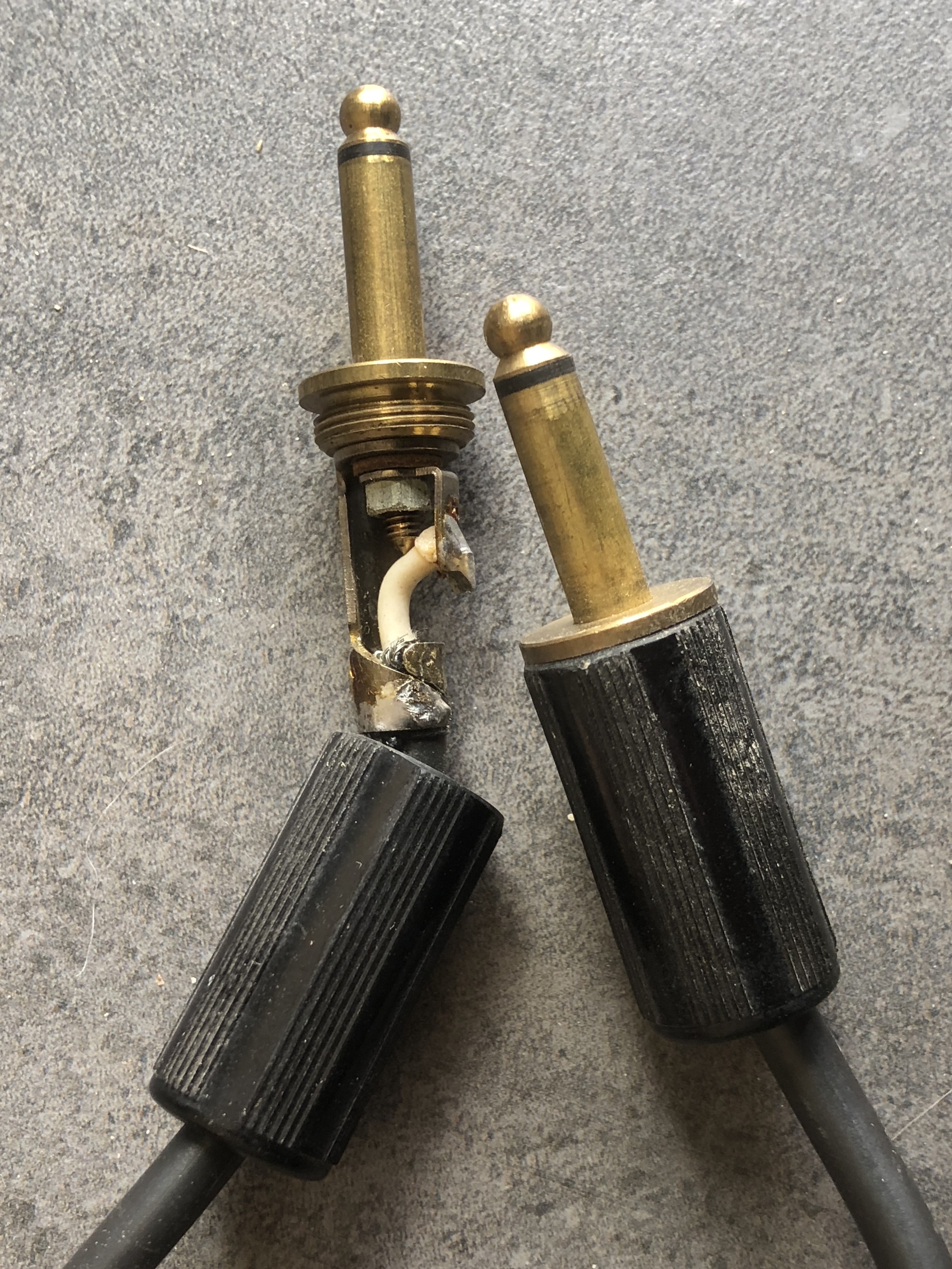

Je recherche des prise Jack en complément comme sur les photos jointes
Si le sujet doit être déplacé dans une autre catégorie merci au modérateur

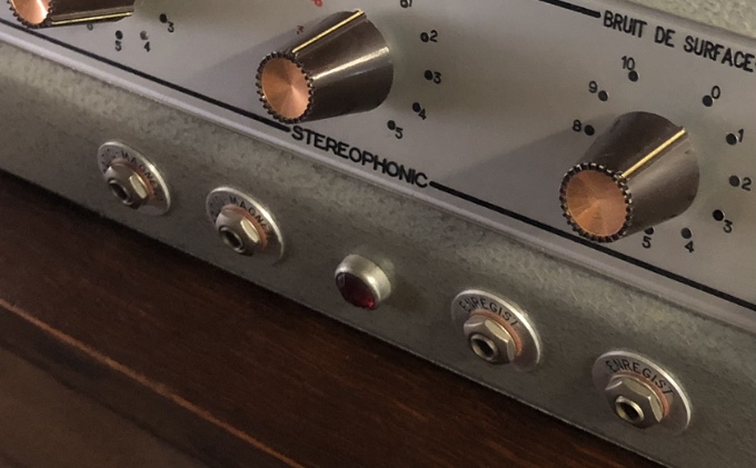

les prises actuelles ne rentrent pas dans les femelles de l’époque elle bloque :stuck_out_tongue_winking_eye:
Les entré, enregistrement, et sortie hp son équipé de cette sorte, sur un vieil amplificateur à lampe
Le but est de conserver l’ampli à l’ état d’ origine
Bonne journée a vous tous :+1:

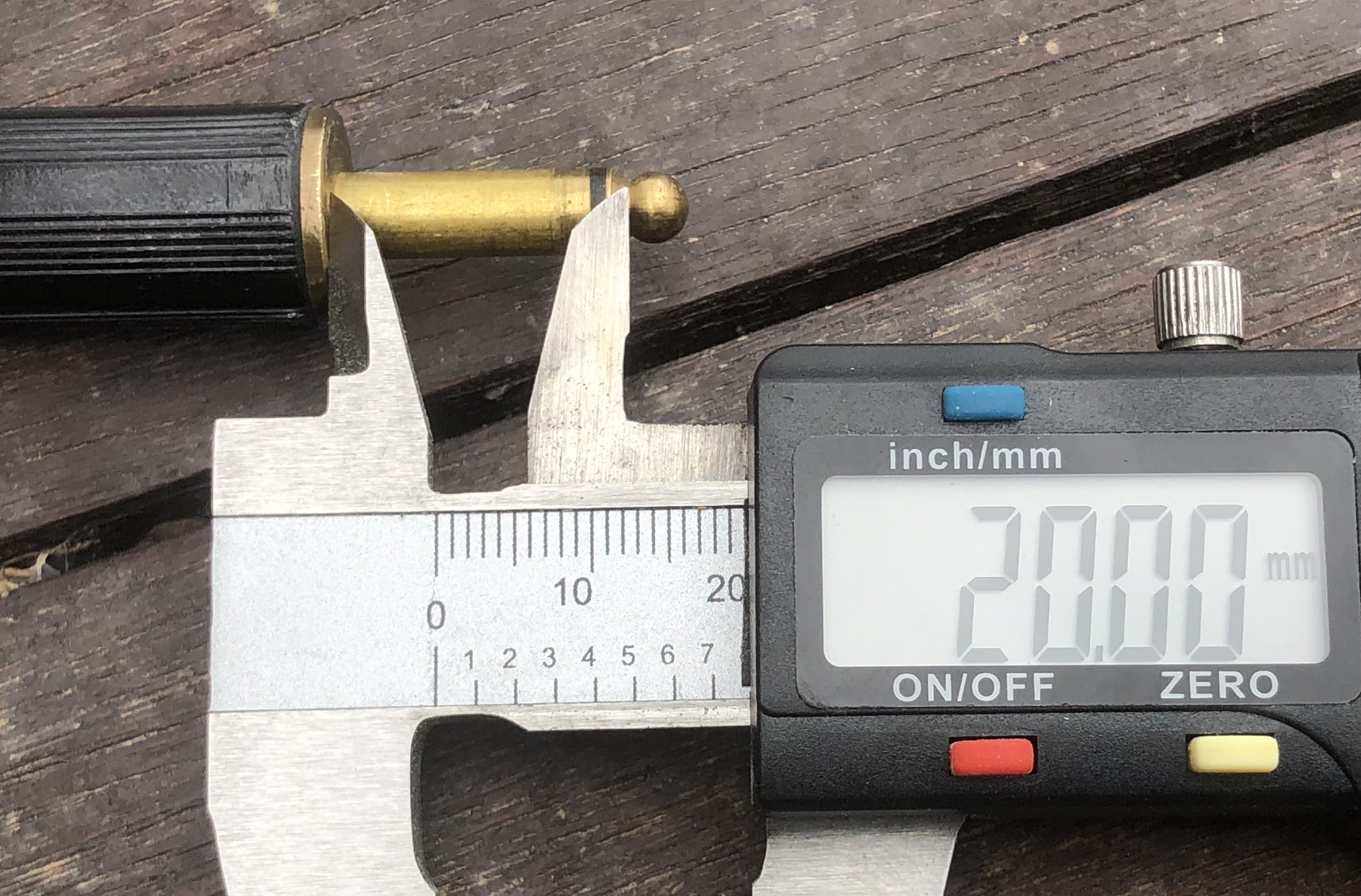

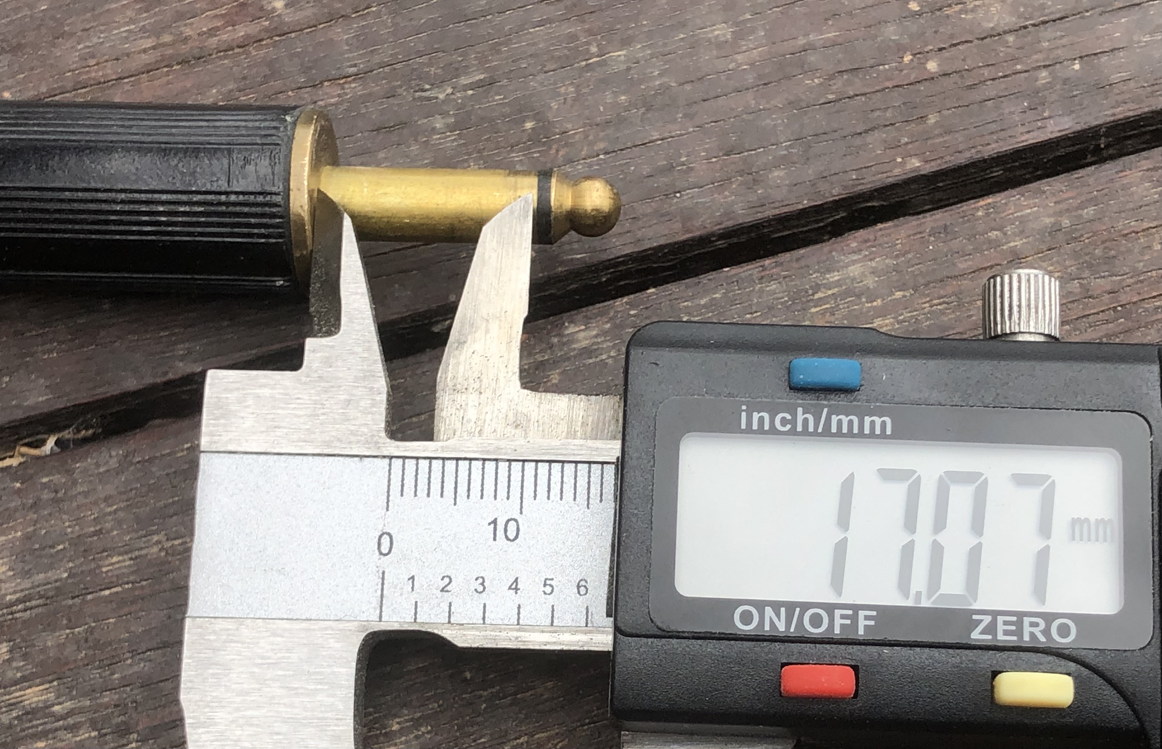

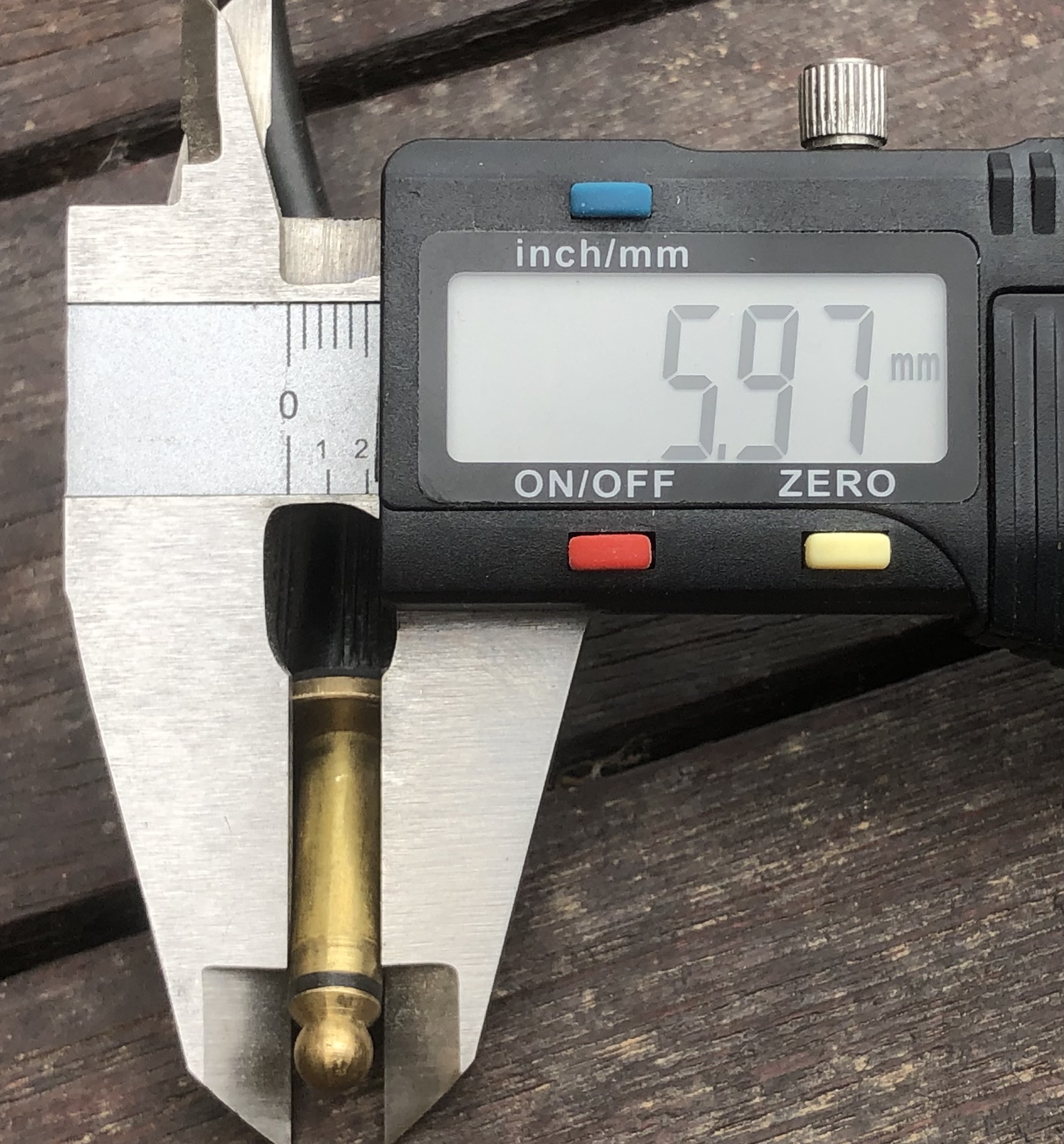

il faudrait les cotes
Diametre
Longueur

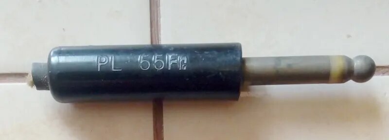

ces prises ressembleraient plutôt à des PL54 ou PL55 , typiques du matériel militaria
Leur diamètre est de 6.3 mm alors que les jacks standards sont de 6.35 mm
Essayez sur des sites qui vendent du matériel de surplus radio.
Un exemple parmi tant d’autres :
Paul
https://www.leboncoin.fr/ad/collection/2438438967
ou Jack PL-11 6,8 mm
(Plusieurs jacks disponibles de même référence ou différente)
(Nombreuses autres diverses pièces disponibles, provenant d’un stock WWII,)

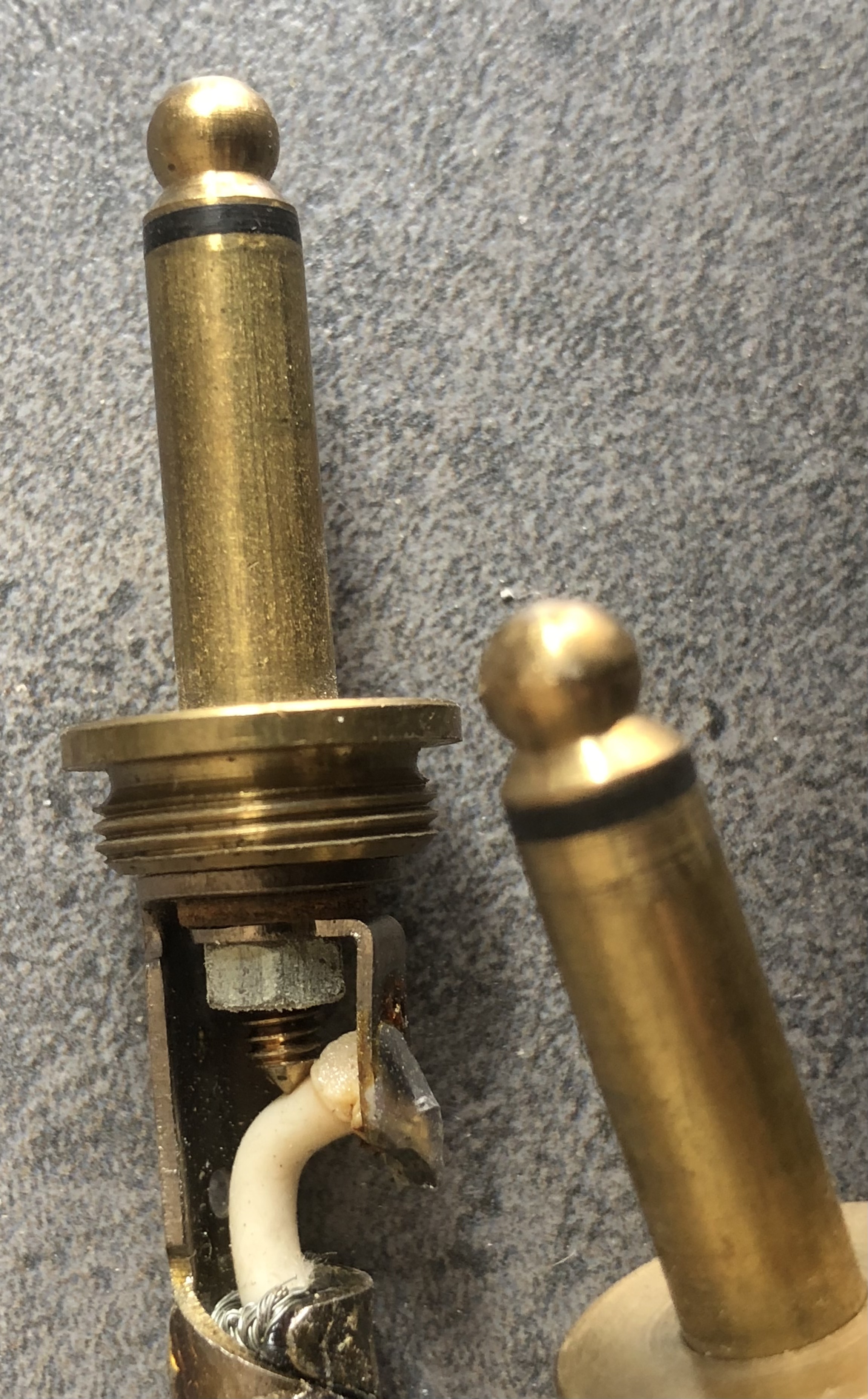

Merci @Radiolo voici les cotes
Merci @claude_du_27 et @paul33 pour les liens
Ce sont donc des jacks français à la norme 6 mm de diamètre.
On les trouvait sur les postes batterie à la fin des années 1920 pour brancher le diffuseur électromagnétique.
Avec les jeux de contacts du connecteur châssis cela permettrait d’utiliser un ou deux étages BF selon dans quelle prise le jack était enfiché.
Aux vues des côtes on est loin , surtout le diamètre , de celle de la pl55.

Curieusement je suis équipé en fiche mono
en entré magnétique et enregistrement sur un ampli de salon
IMG_8199
L’ idéal pour moi est de trouver des fiches mâles plutôt que de remplacer toutes les prises femelles :stuck_out_tongue_winking_eye:

Bizarre d’avoir des prises de ce type .Votre ampli ne parait pas si vieux .
Type et marque ?

Il se peut que j’ai ça dans mes boites : je vais regarder et mesurer demain
Merci beaucoup @americanradios :+1:

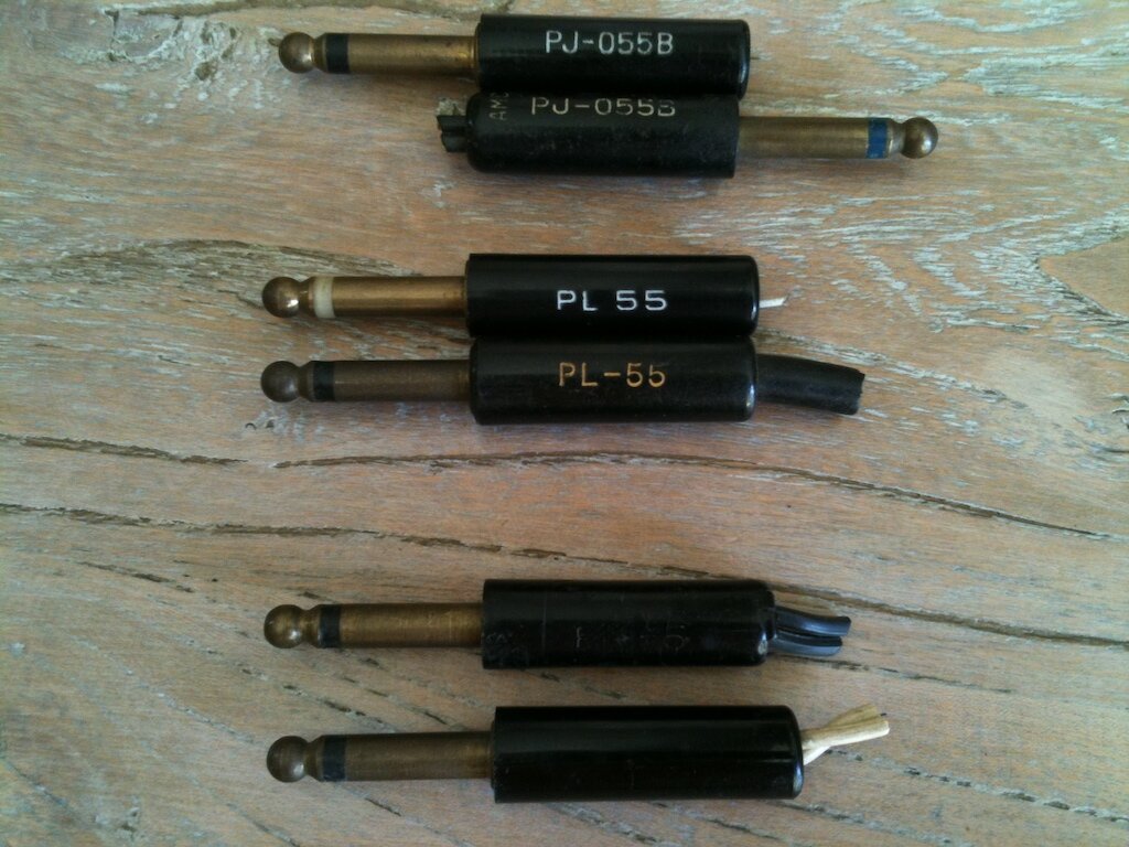

Effectivement j’ai trouvé.
Deux sont marqués PL-55
Deux sont marqués PJ-055B
et Deux ne sont pas marqués mais sont identiques en tous points.
Dès que mon vieil Iphone 3 qui me sert d’appareil photo sera chargé, je joindrai une photo.
Par contre au vu des messages ci-dessus, j’ai peur que ces modèles PL-55 soit plus gros…
Ce sont des prises standard US de 6,35mm
Au pied à coulisse je les mesure à 6.28 et ils sont un peu plus long que ceux recherchés : 19.5 entre l’isolant et la base au lieu de 17.07.
Dans la prise "Phone de mon ampli ils flottent un peu donc peut être 6.30 au lieu de 6.35
Voici la photo
C’ est @Michel81 qui me révise mon ampli je vais déjà lui envoyer les deux fiches que je possède
(les sorties HP sont monté de la même sorte)
Je suppose que quand on branche, les Jack magnéto elles basculent automatiquement et coupe l’ entrée phono
Merci @americanradios Je ne pense pas que ça puisse convenir
Désolé, en plus j’en avais retrouvé d’autres dans un autre tiroir mais tous des PL-55 :smiling_face_with_tear:
