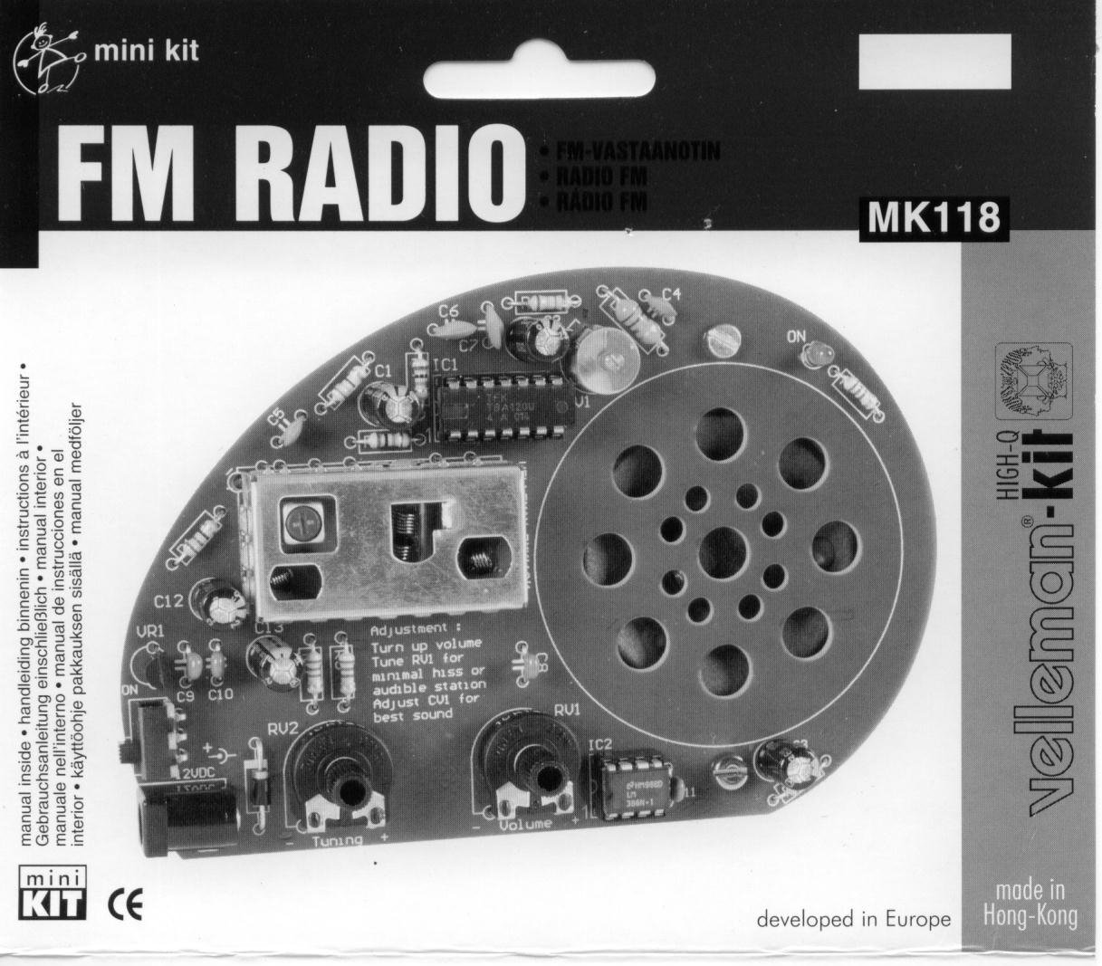

Pour transformer et recycler ma carcasse de NagraIII en radio FM de bureau j’ai tout simplement ( sur les conseils de M. Halphen ) commandé un petit kit Velleman qui fonctionne parfaitement.
Le gros intérêt c’est que le choix de fréquences se fait avec un bête potar linéaire plus facile a intégrer et commander dans n’importe quel boitier.
Daniel RF 2328
Bonjour à Tous,
Voici le kit radio monté par Daniel: Le Velleman MK-118.
En vente, par exemple chez Perlor Radio, Paris 75001 (Tél: 01.42.36.65.50)
Cordiales Salutations
jhalphen@dial.oleane.com

Il existe un kit FM basé sur le TDA 7000 de Philips chez Sélectronic que j’ai utilisé pour remplacer un montage à lampe non récupérable …
Performance équivalente au kit Velleman que j’ai également construit.
JRD
