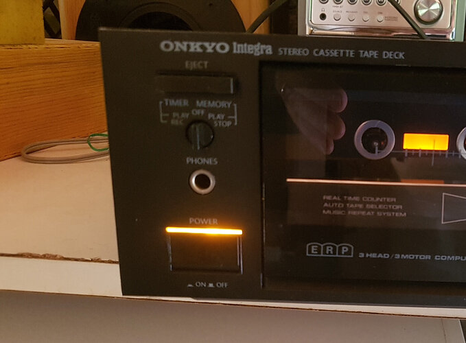

Je cherche une petite ampoule de 4 mm de diamètre et 12V pour terminer cette platine cassette que je viens de réparer. Conso inconnue. C’est pour l’éclairage du bouton de mise sous tension.

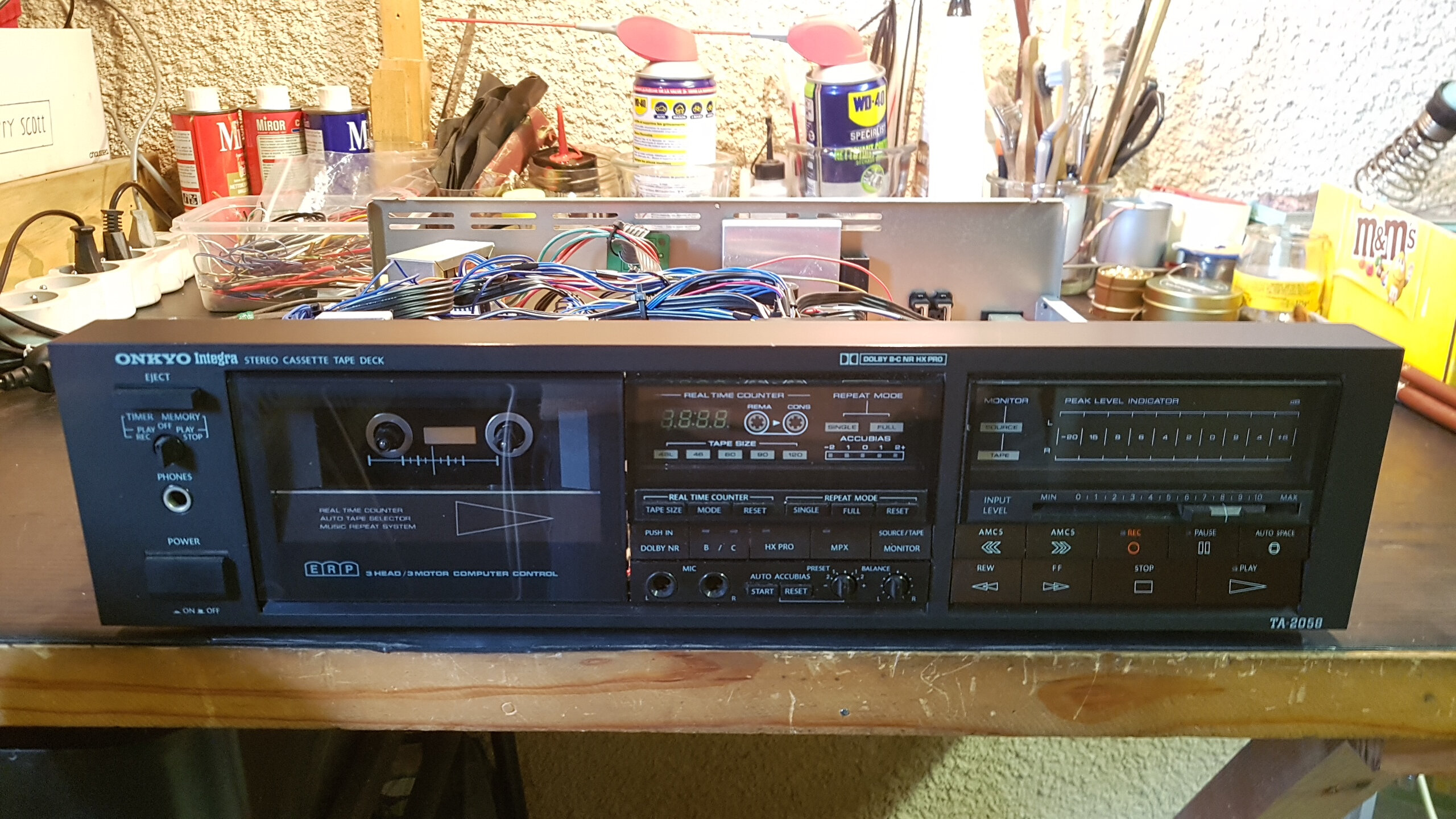

Pannes classiques: Galet presseur et 2 courroies revenues à l’état liquide. J’ai utilisé un assortiment de courroies acheté sur AliEx. Bien que j’aie bien nettoyé le cabestan et lubrifié son axe, beaucoup de pleurage avec la première essayée. Idem avec la suivante, et la suivante, etc … J’ai du en essayer une demi douzaine en tout pour en trouver une qui solutionne le problème. Si cela vous arrive, ne vous arrêtez pas au premier essai. :smirk:

Stop! Elle sont arrivées ce matin. Aussitôt mise en place. C’est quand même mieux avec !
