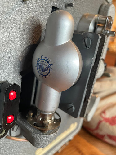

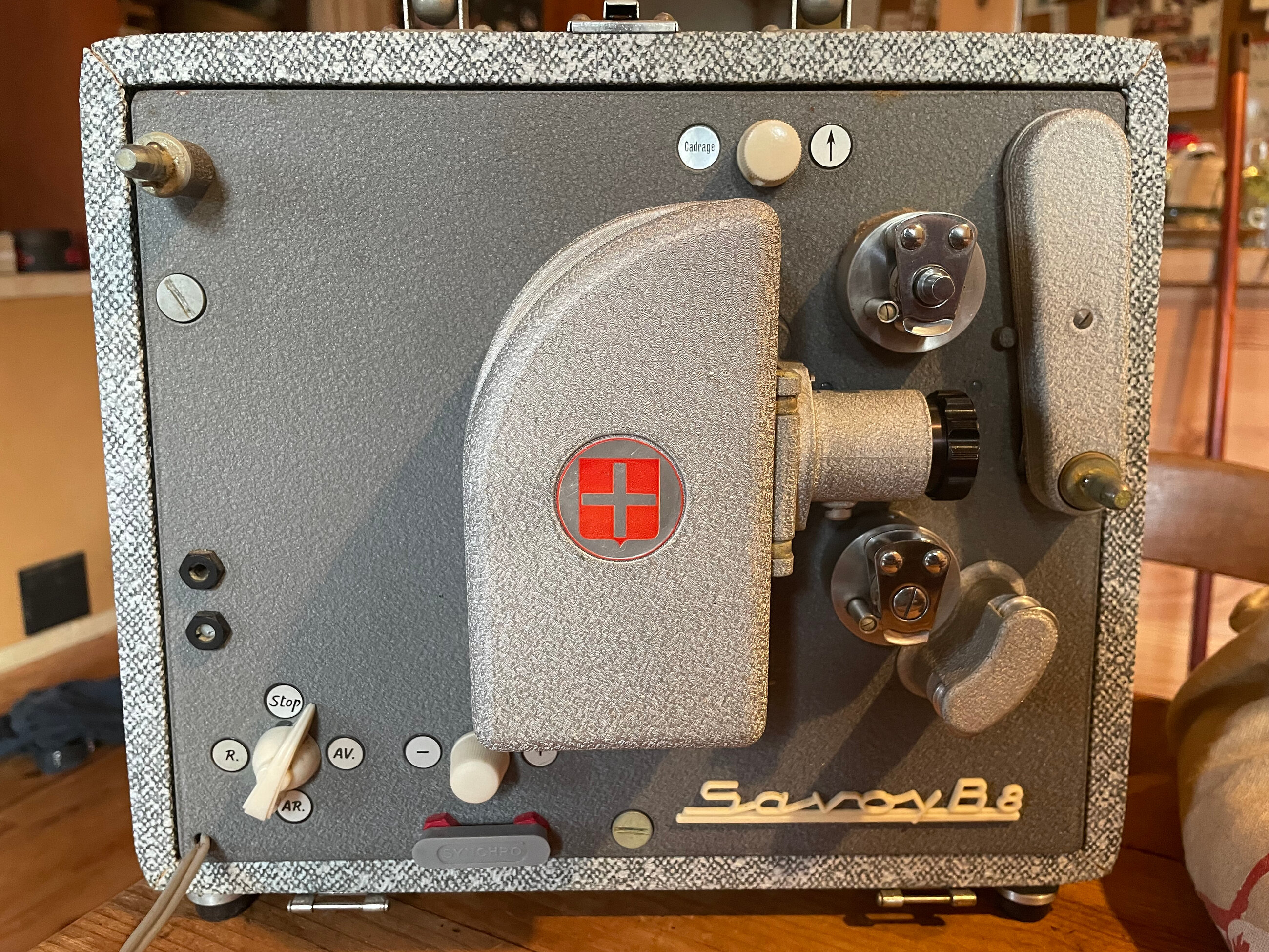

Cherche lampe pour Projecteur super 8 savox B8: lampe 12V 100W avec culot P28S

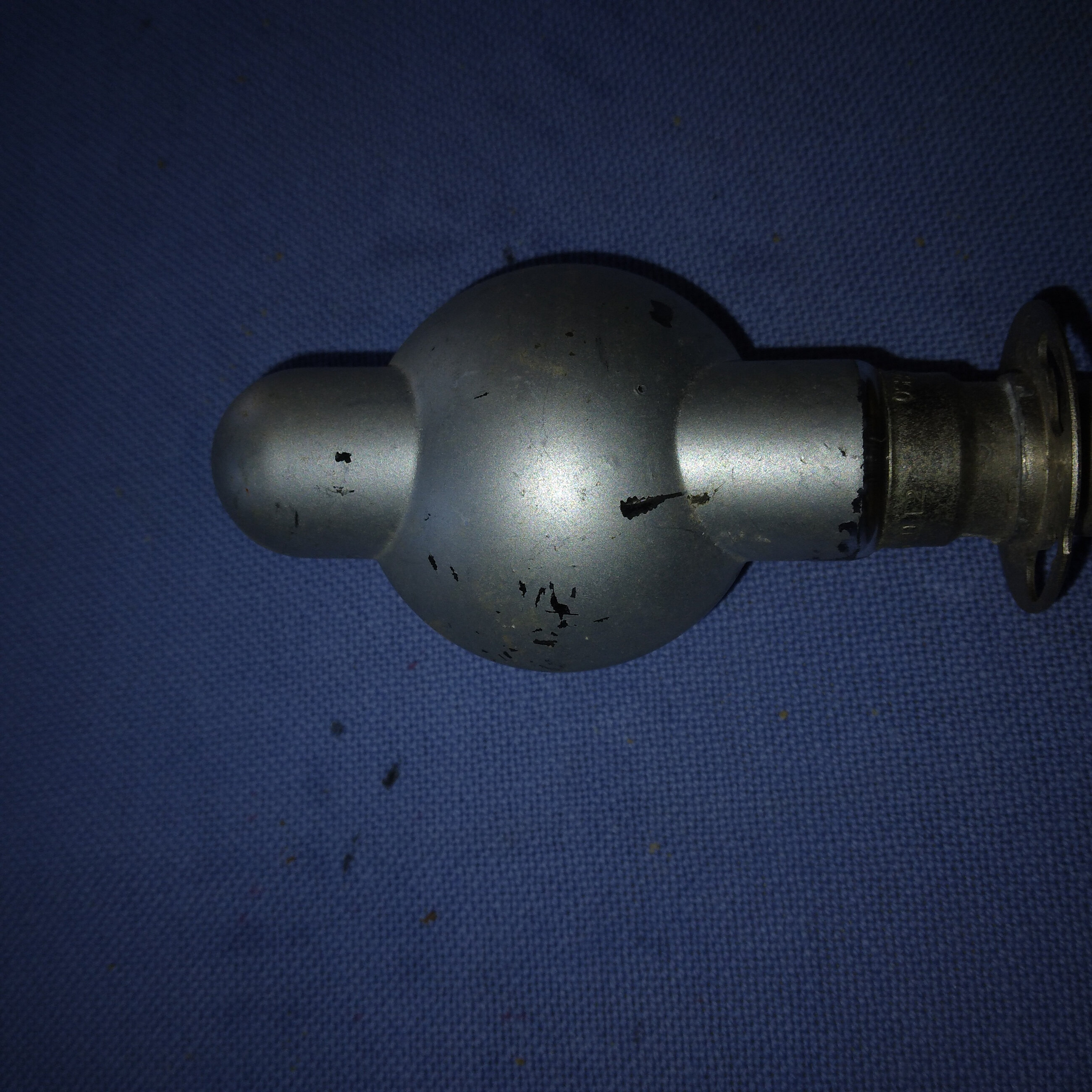

Voici les photos du projecteur et de la lampe. Le projecteur tourne, mais la lampe a grillée.
Merci !

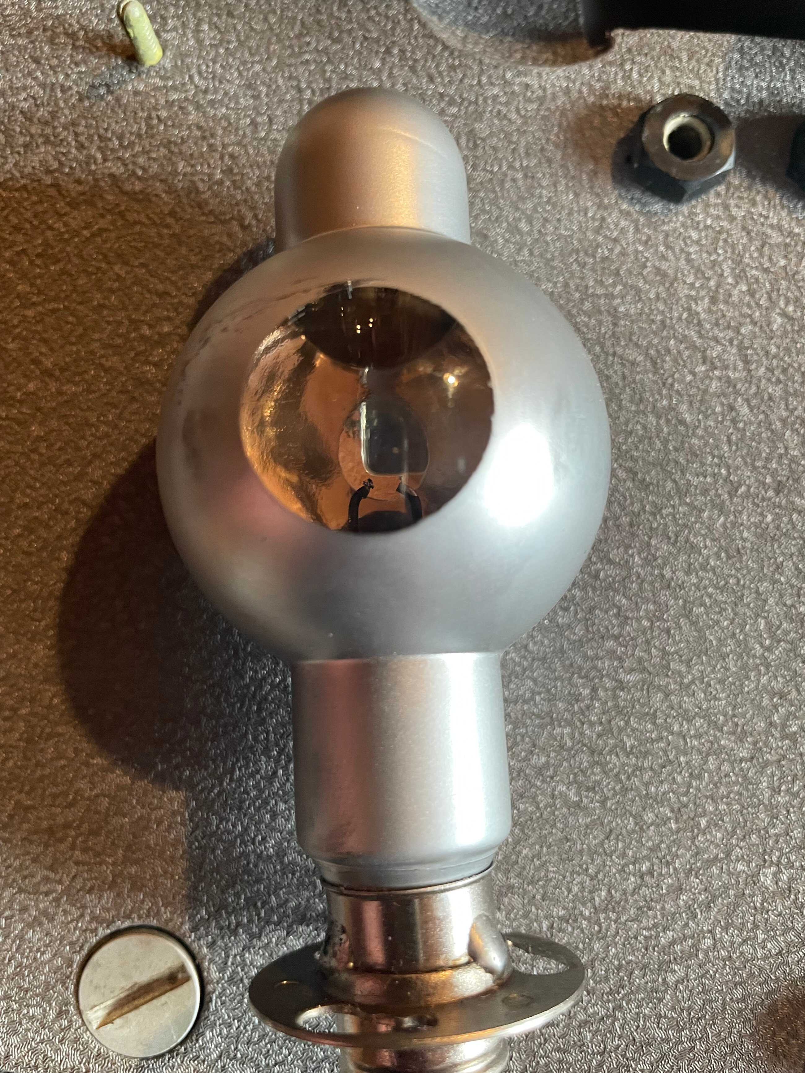

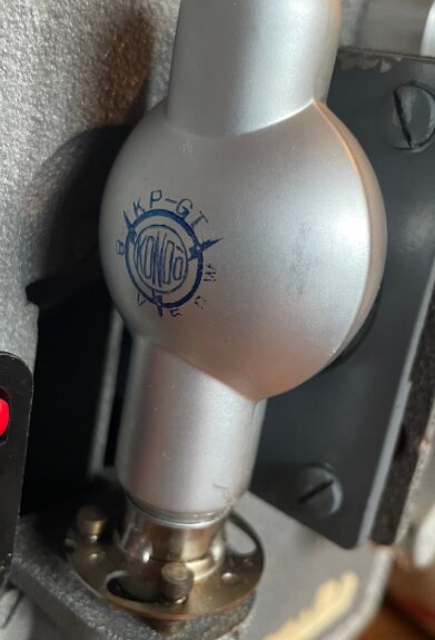

J’ai une lampe identique à celle que vous présentez mais elle est marquée 8V 50w
etes vous sur qu’il faut une 12V ?
Non je ne suis pas sûr. C’est ce que m’a sorti l’IA avec les photos. La notice ne le précise pas.

avant tout remplacement il faudrait mesurer la tension sur le socle de la lampe avec un multimetre (en volt AC)…
Merci
Je vous recontacte dès que c’est fait !
si c’est pour une lampe en 8V on doit trouver (sans la lampe) environ 10v
si c’est pour une lampe en 12v on doit trouver (sans la lampe) environ 14v

La lampe de la photo est clairement marquée 8V 50W
oui je viens de voir, c’est effectivement du 8v

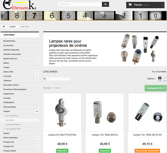

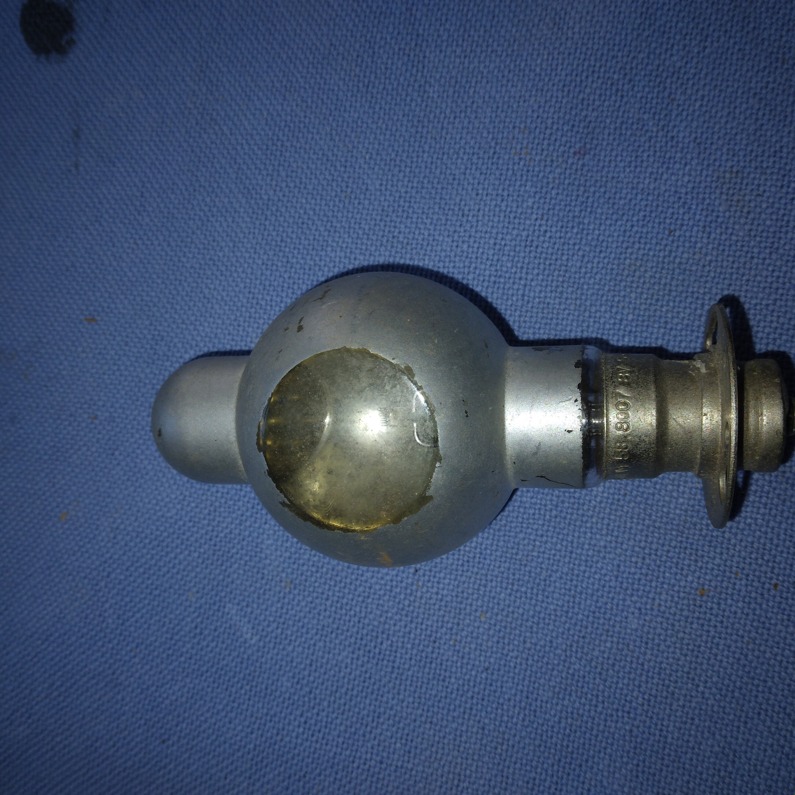

dans cette forme, il y a eu la 8V 50 W et la 12 V 100 W

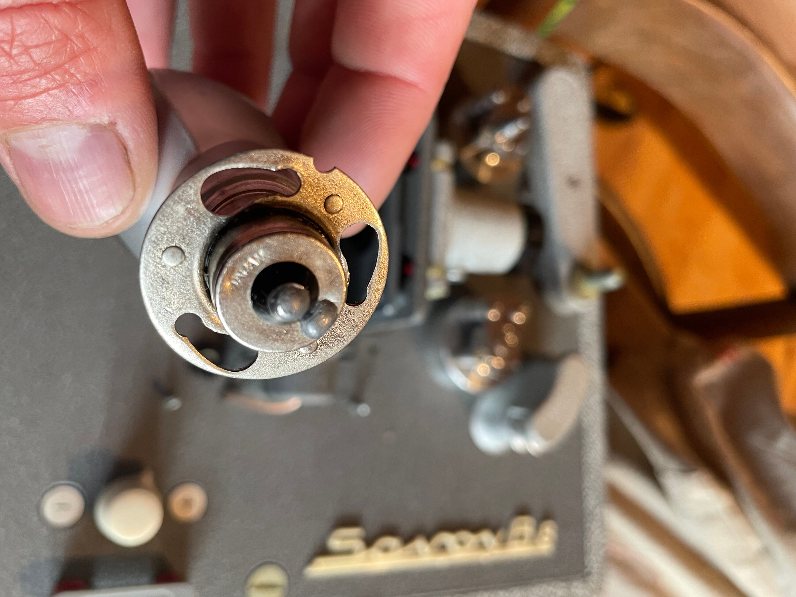

la 100 W plus grande (chez eux à 15,53 €), culot GZ 6.35
(je crois aussi 15 V 150 W, mais jamais vu)
je dois avoir encore un vieux projo Silma avec une 8V 50W
si mes souvenirs sont bon, la petite s’appelait prefocus, et la grande superfocus
