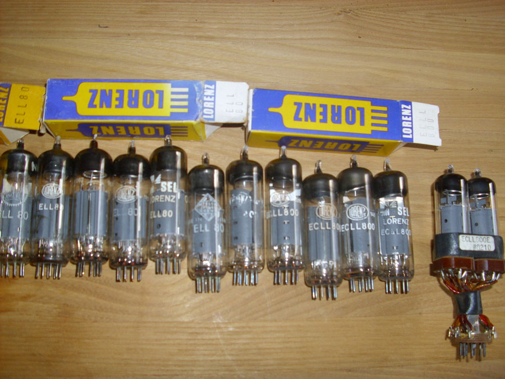

j’ai deux meubles que j’essaye de réparer ils sont équipes tous les deux avec 2 EAF801 ainsi que de 2 lampes ECLL800 en push-pull et je n 'en ai pas en stock .Si vous en avez des neuves dans un coin que vous n’utilisez pas, pensez à moi cela serait sympa. dites moi vos conditions

Si mes souvenirs sont exacts, Jai lu un article dans une revue ou ce tube quasi introuvable
Fabrique par un seul constructeur Lorentz.
Ayant eu plus une periode de fabrication tres reduite ( moins de 15 ans).
De durabilite parait il faible
Pouvait etre remplace par 2 x EL95 et une EC90.
Le trois tubes montes cote a cote sur une embase noval a condition qu’il y ait la place dans le poste.

Il faut voir jusqu’où cela peut monter mais cette annonce peut être intéressante (à se partager après):
