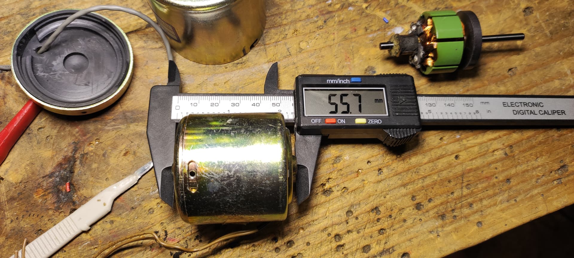

Quel pb a t’il ce moteur ? enroulement coupe sur rotor ? pb jeu dans axe ?
On voit bien sur la photo que le collecteur est archi mort
Oui, archi mort.

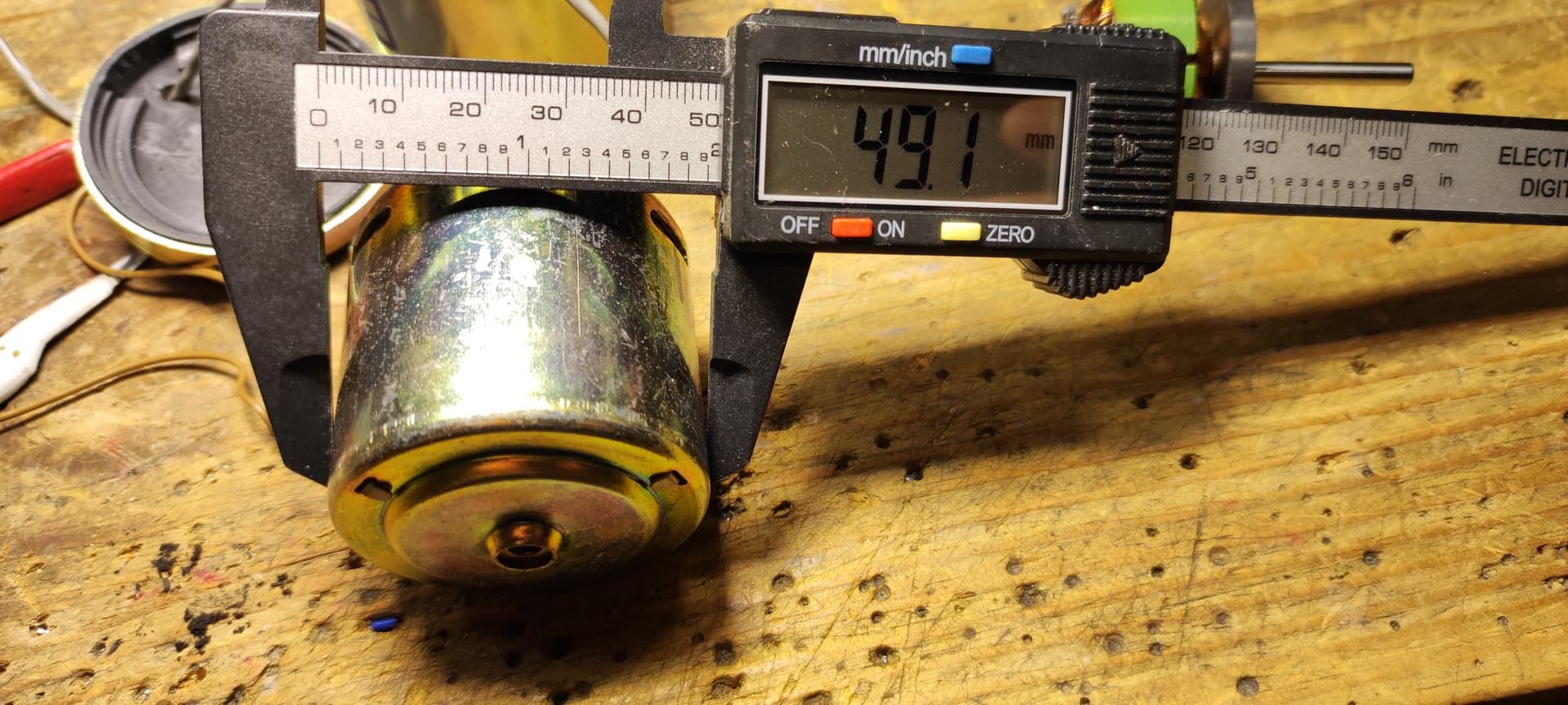

Diamètre moteur 49 mm
Longeur moteur 55.6 mm (avec sortie axe)
Diamètre axe 4mm
Longeur axe 30 (rotor démonté)
