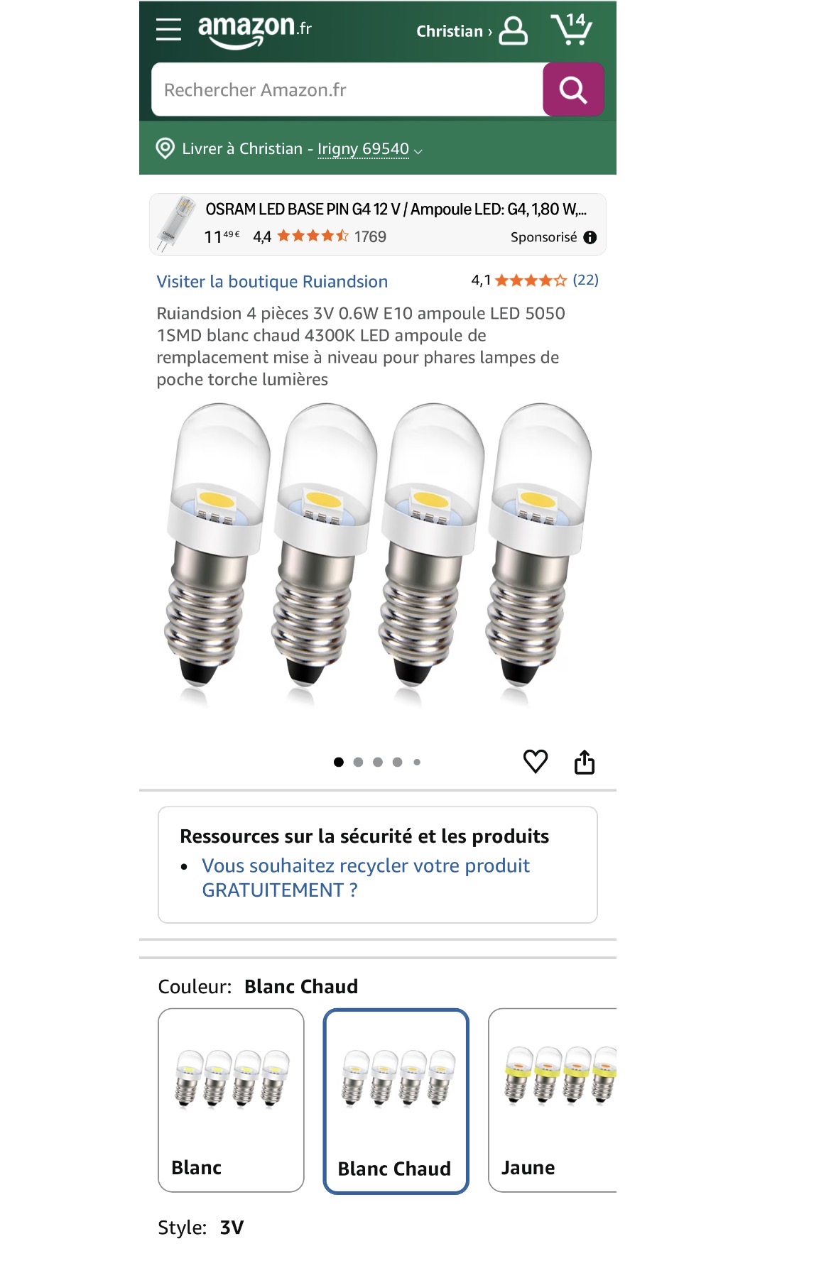

Bonjour, si c’est des ampoules E10, ça existe en 3V.
Oui, effectivement , ça existe…Mais attention : la température de couleur est de 6000k, et celle d’une lampe de projection pour diapo est de 3000 à 3200 k (6000k fera un blanc différent et très « froid », et si, certes, ça éclaire mieux , ça risque de fausser quelque peu la perception des couleurs )
Il faudrais , pour un bon compromis entre bon éclairement, et un rendu des couleurs moins froid, prendre le modèle de température de couleur inférieure (soit ici des 4300k puisqu’elles existent aussi, et correspondent au blanc des tubes fluo « blanc industrie » ou « blanc brillant » ou « blanc neutre » )
Quel est la référence et le fournisseur de ces ampoules 3 volts 4300k ?
L’ampoule E10 est - elle bien de diamètre 9mm ?

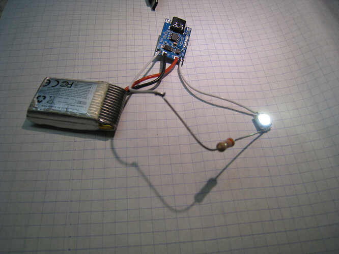

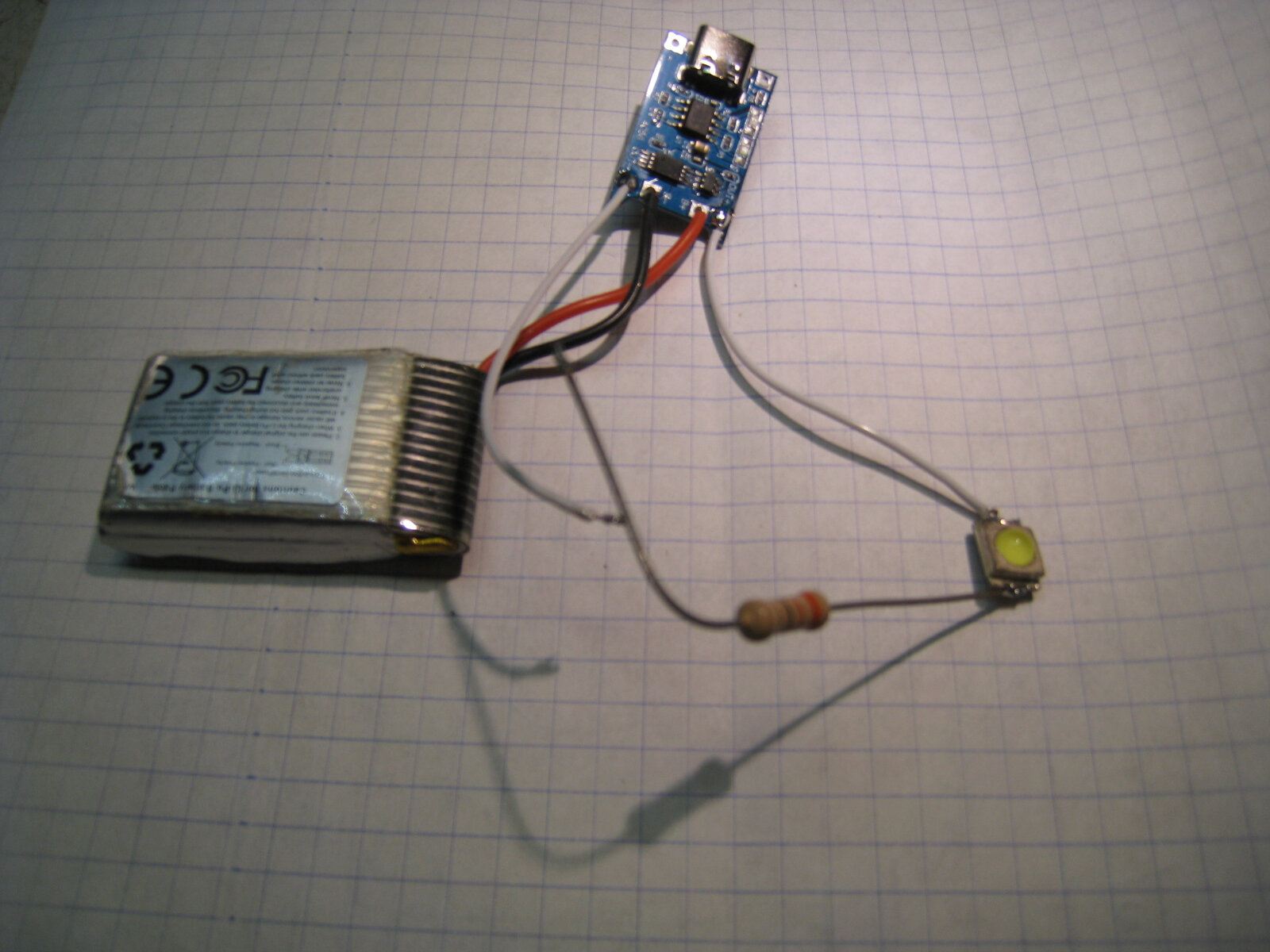

L’idéal est d’utiliser une batterie Lipo qui alimente une led blanche HL à travers une résistance de 22 ohms.
Le courant s’établit à environ 60mA et permet une autonomie de 12,5h en fonctionnement continu avec une batterie comme celle vue sur la photo (750mAh)
Il est conseillé de fixer la diode sur un petit dissipateur en aluminium.
L’éclairage obtenu est excellent pour une visionneuse.
Le petit chargeur USBC permet de charger la batterie.

Pour revenir a la question des « ampoules LED » toutes prètes
  • Les 4300 k existent sous la même présentation, même marque, et vendue sur le même site commerçant (Amazon)
  • Le diamètre du ballon de l’ampoule est très légèrement différent, mais celui du culot est le même (Culot E10 standard de lampes de poche ou des éclairage de cadran, environ 9mm à fond de filets)

Vous avez le lien dans la discussion et vous choisissez « blanc chaud »

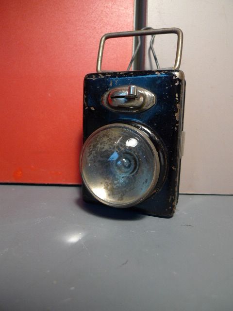

C’est sympa de pouvoir trouver des ampoules led E10 en basse tension.
Cela peut permettre aussi d’utiliser les anciennes lampes de poche avec piles Wonder ?
image/1273376/20241124/ob_34192d_p1260010.JPG (480×640)
C’est d’ailleurs le but initial de ces petites « ampoules LED » , destiné a ré-équiper et rétrofiter les diverses lampes de poche et torches électriques , que tout le monde connais, et qui employaient des petites lampes à incandescence (ces dernières éclairent assez peu, et sont devenues difficile à trouver de nos jours dans la grande distribution)
