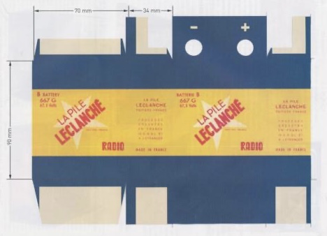

Bonjour, ayant terminé la remise en forme du RCA Q22A, je vais attaquer le chantier d’un substitue électronique à une pile HT 67.5V pour mes radios portables Emerson en particulier.

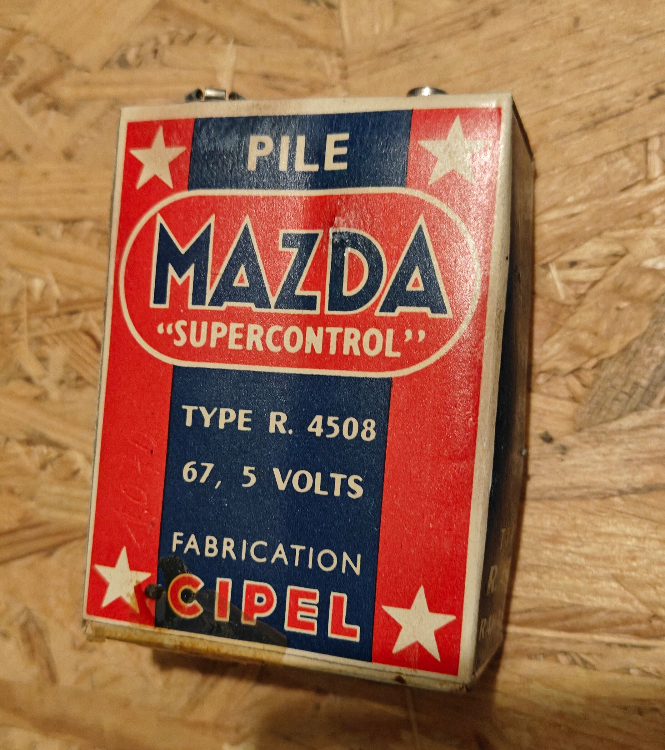

Je serai donc preneur d’une pile comme ça, HS, pour en récupérer l’extérieur et son connecteur.
Merci par avance si vous avez ça au fond d’un tiroir…
il me semble que l’on a deja parle de cela dans le forum
Bonjour Radiolo. Oui, on a parlé il y a peu de fabriquer un boitier avec des pressions pour contacts et une feuille imprimée pour l’aspect. Mais si quelqu’un avait une « vraie » pile morte, je préfèrerai. Sinon, je fabriquerai selon ce que nous avions dit. J’ai d’ailleurs déjà téléchargé le fichier PDF mais ne l’ai pas encore imprimé (mon imprimante est une laser N&B :laughing:)
les piles de cette epoque elle coulaient et quand on en trouve par hasard dans un poste c’est un bloc de pourriture blanche, meme les bouton pression sont bouffée par la rouille
C’est vrai qu’elles risquent de ne pas être jolies ! Il m’en est passé entre les mains il y a une vingtaine d’années justement quand j’avais acheté ces petits portables sur la baie et certaines étaient potables. Hélas, à cette époque on en trouvait encore chez « Tubes-and-more » des neuves alors je les ai jetées :worried:

Est-ce que cela vous intéresse ?
Bonjour, oui elle serait parfaite. Quelles seraient vos conditions ?

Vous pouvez l’avoir il ne faudrait juste un bon d’expédition Mondial Relay (attention je suis en Belgique donc il faut le prendre sur le site belge).
Merci beaucoup. Nous pouvons continuer en MP et je vais regarder comment me connecter sur MR Belgique.

Allez faire imprimer votre emballage de pile dans un bureau qui fait de la déco publicitaire. Ils vous feront une impression couleur sur de l’autocollant.
J’ai testé. C’est abordable et fantastiquement utilisable…
Oui, c’est très bien. Je l’ai fait pour une repro de glace de cadran.
Je ne connaissais pas donc j’ai regardé sur Google et effectivement une excellente idée. C’est un peu comme du feuillard mais qui colle.
