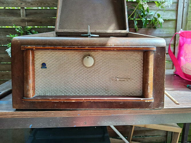

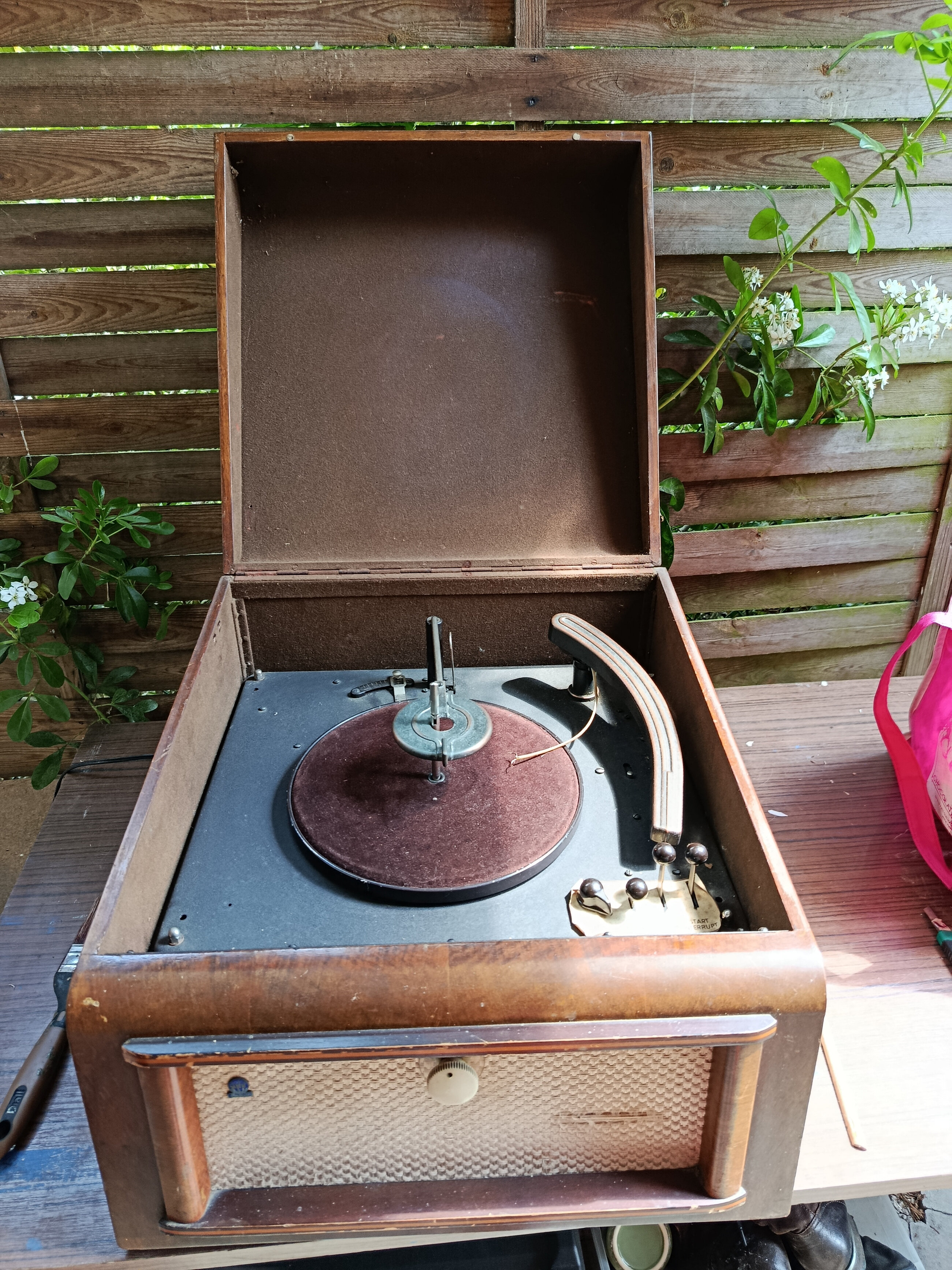

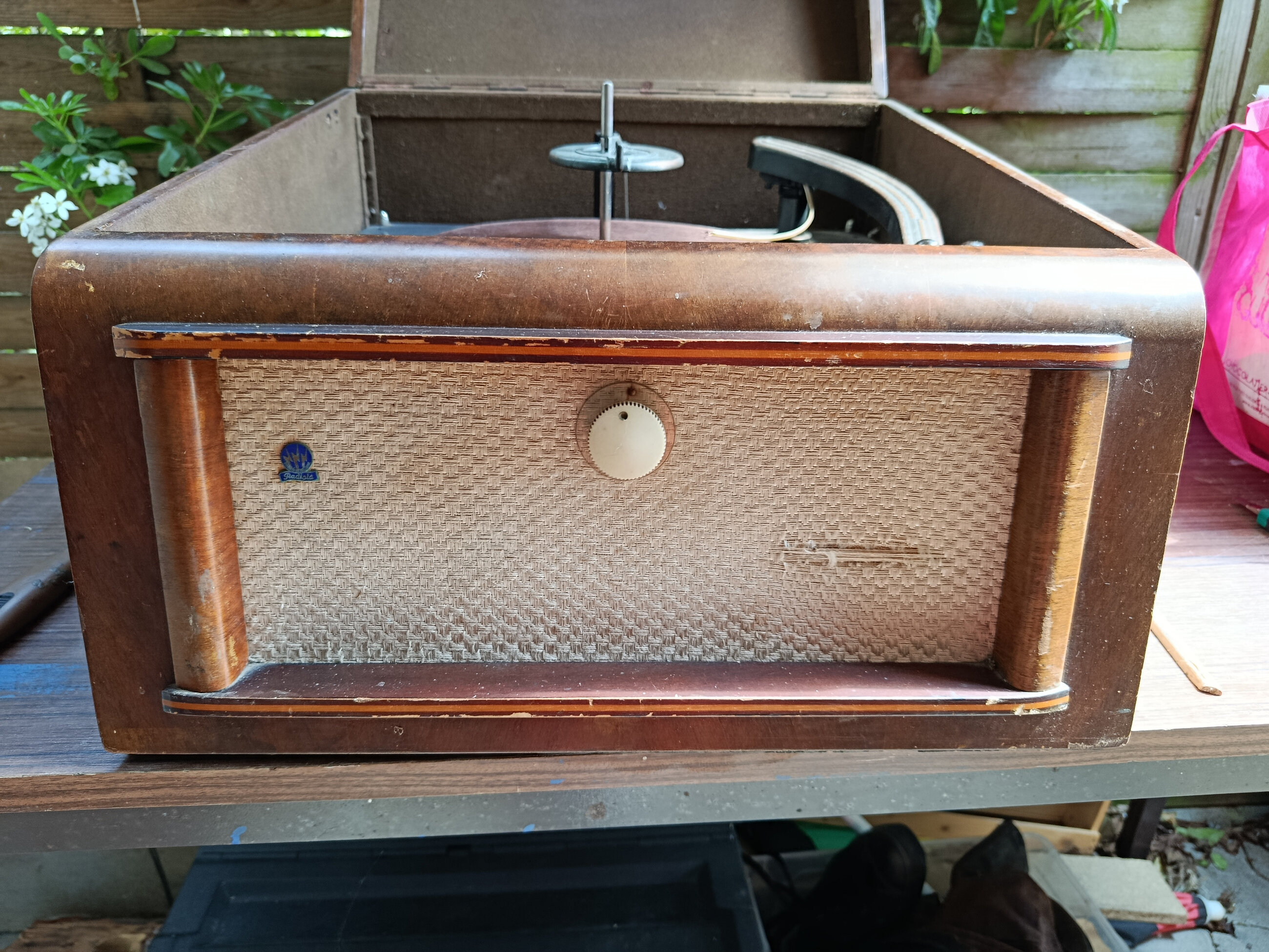

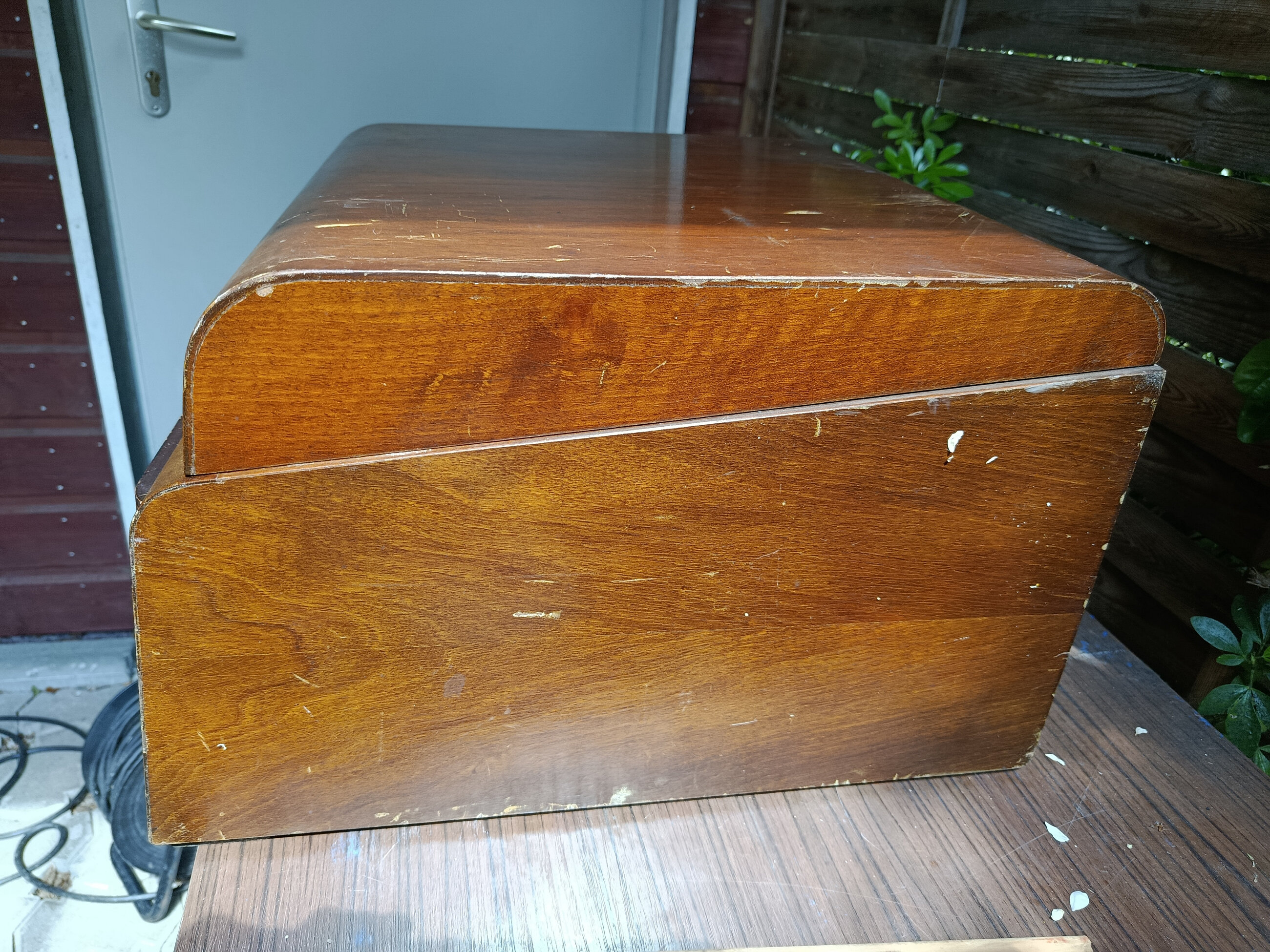

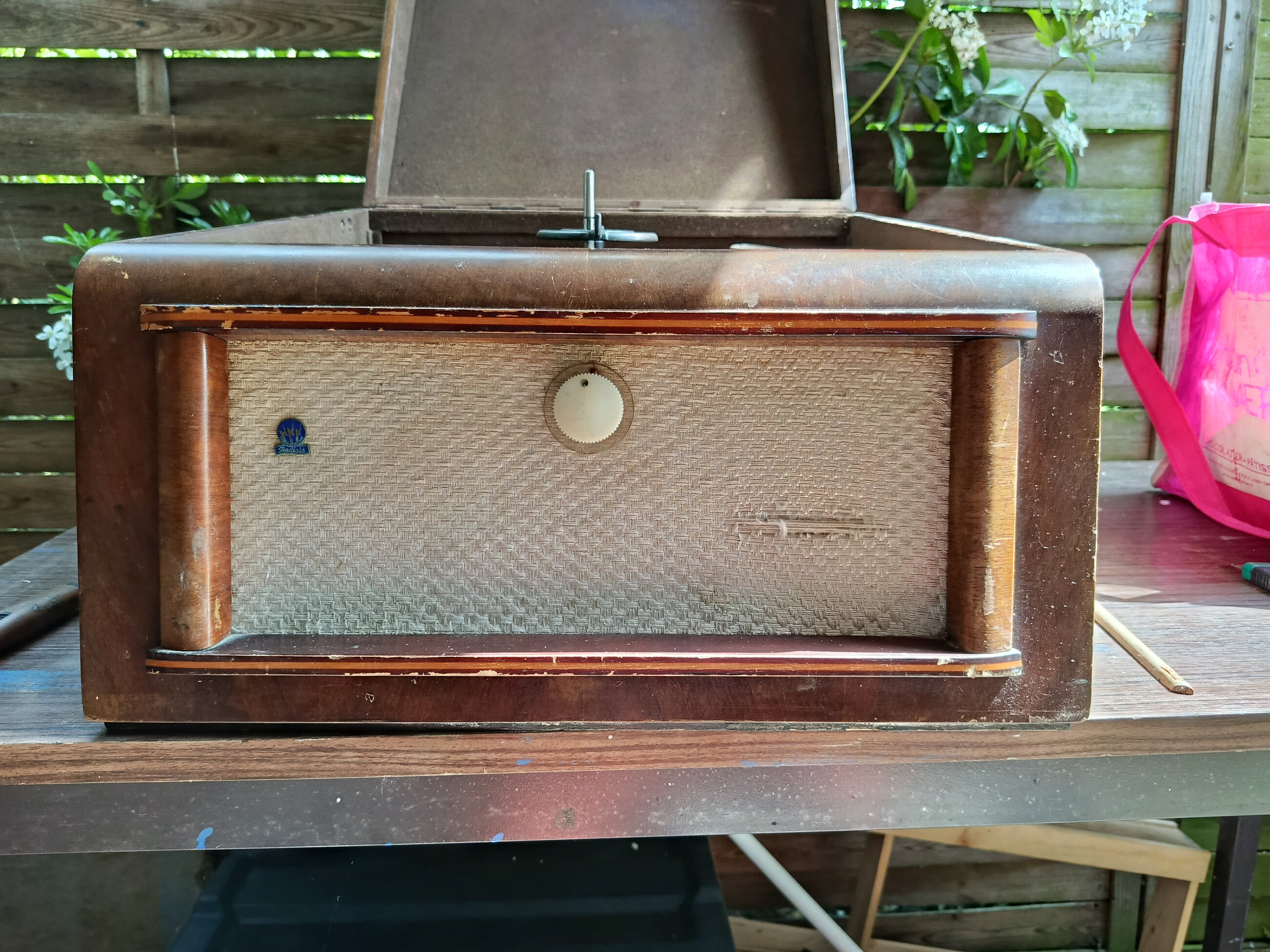

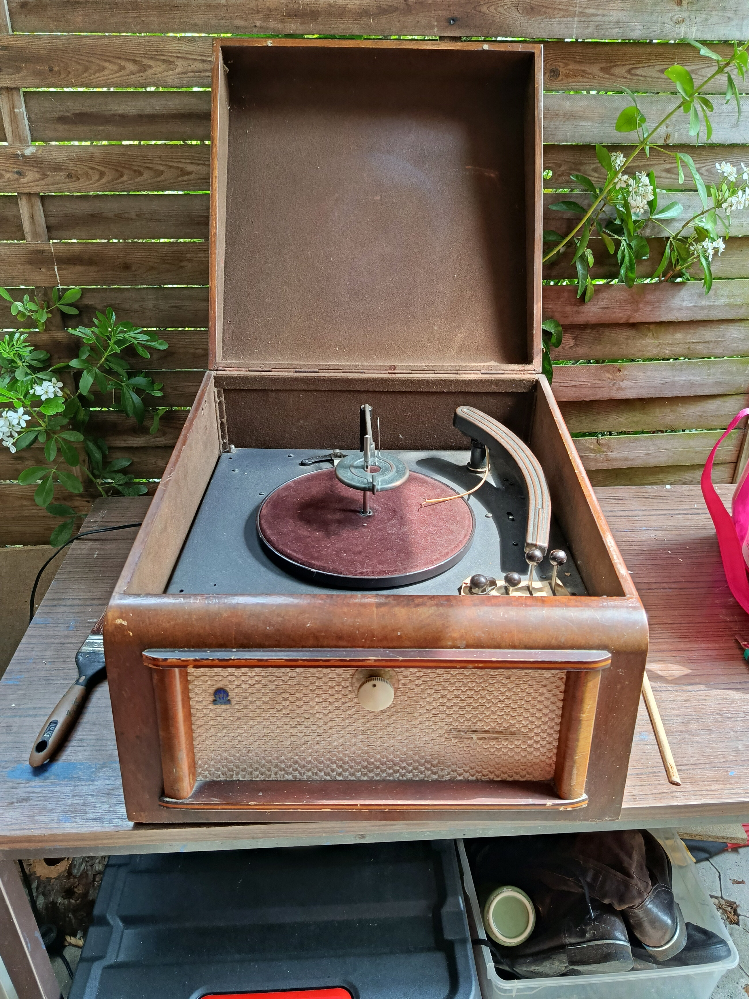

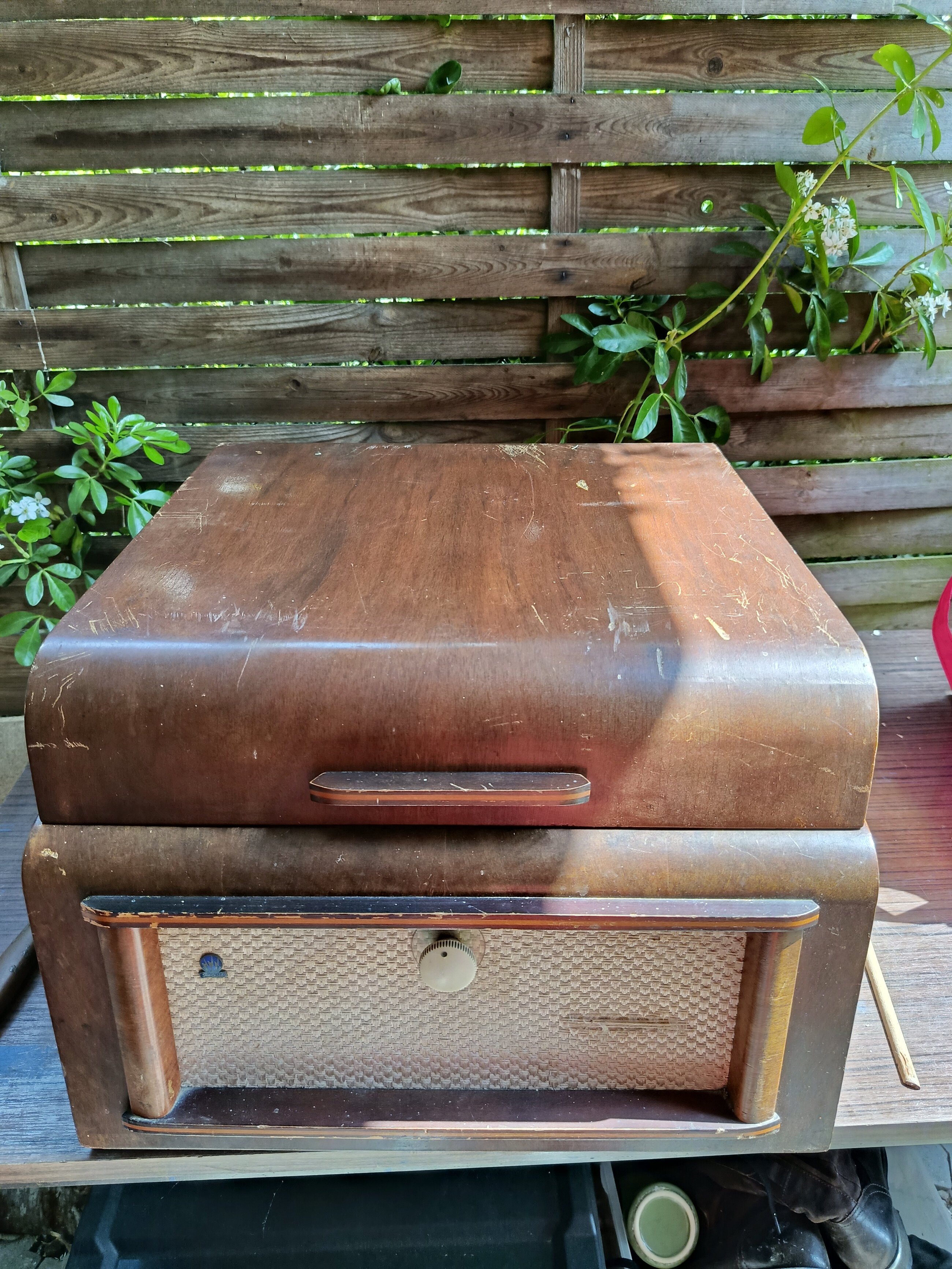

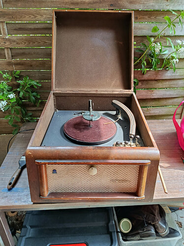

J’ai fais l’acquisition ce jour en vide grenier de ce tourne disque RADIOLA que je trouve sympathique mais qui ne fonctionne pas.
Pouvez vous m’aider à l’identifier car il ressemble fortement au PHILIPS HX-572-A dont j’ai trouvé des photos également ici et icihttps://www.radiomuseum.org/r/philips_hx572ahx_572.html, mais la façade est légèrement différente.

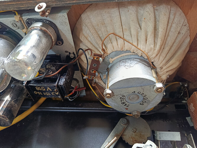

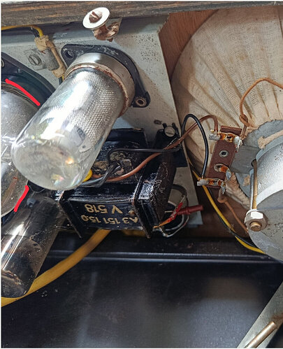

Le gros tube PHILIPS est brinquebalant.

philips et radiola ont tres souvent fait des modeles identiques
le HP est typiquement philips ainsi que le transformateur
Attention ne lis que les disques a aiguille 78 T/min
pas de plaque d’identification Radiola ?
quelle est la liste des tubes
EF22, EBL21, AZ1 ?? ou AZ21 ???
AZ1, on reconnait bien le support transcontinental, entouré de rouge à gauche de, la photo :
Non pas de plaque d’identification et le cache du bas a disparu.
Radiola? :thinking: Malgré le pin’s
Platine :uk: ou :us: ?

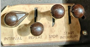

On voit dessous un marquage en relief qui reprends la désignation des commandes. Peut-être d’autres indications ailleurs? :thinking:

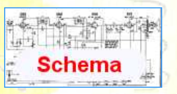

le schema de l’ampli ne semble pas etre le meme ?
pourtant le jeu de tubes est le meme
Pas de souci avec cette résolution :joy:
tout ce que l’on y vois c’est 4 lampes ? au lieu de 3 annoncées
je pense qu’il faut etre inscrit pour avoir mieux
Non, il s’agit d’une image d’un schéma symbolique en tant que bouton à cliquer. Le schéma réel est le PDF du HX572A.

J’ai eu Claude au téléphone, cela lui semble réparable avec le stock de pièces qu’il aurait.
Question :

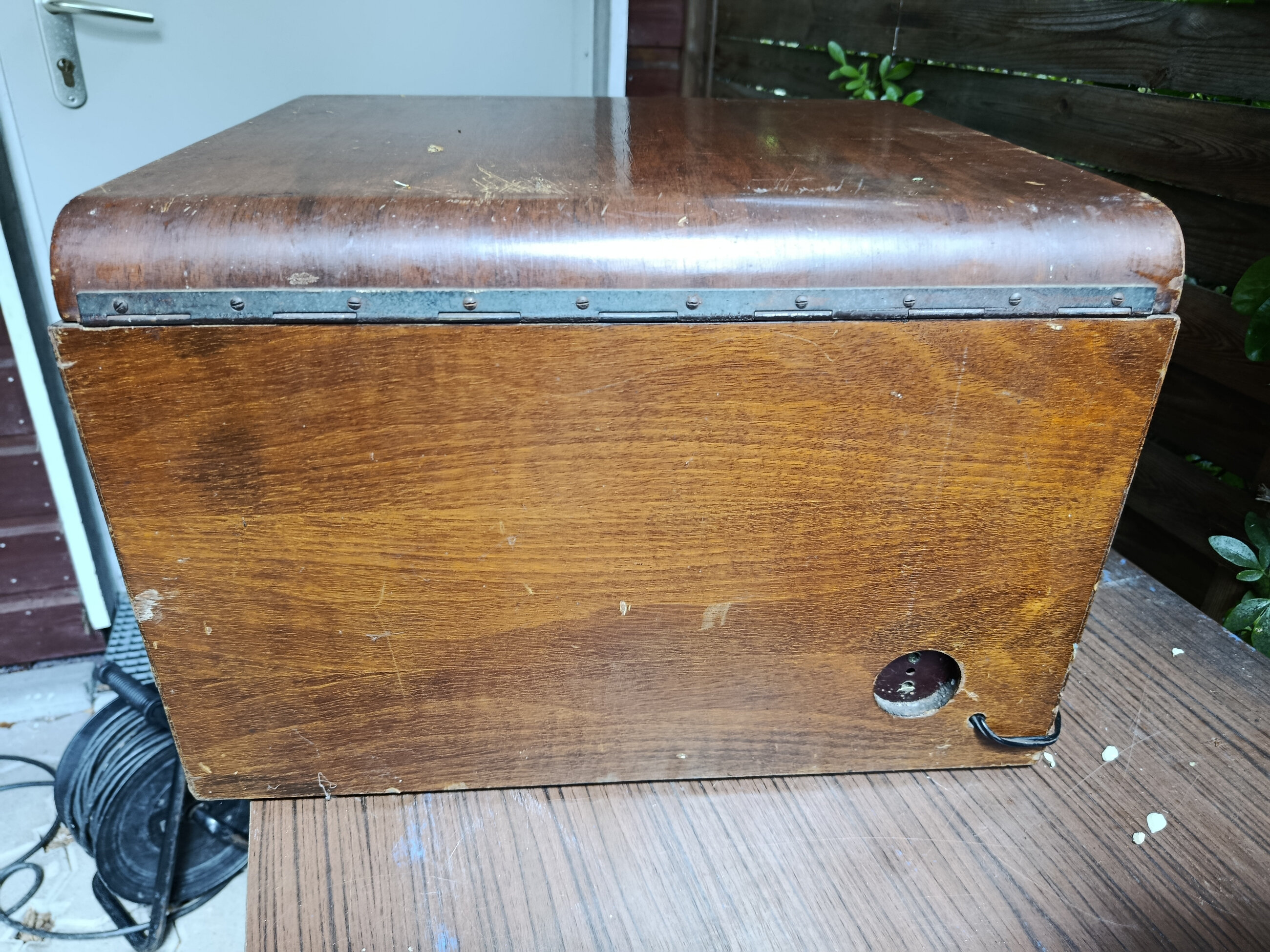

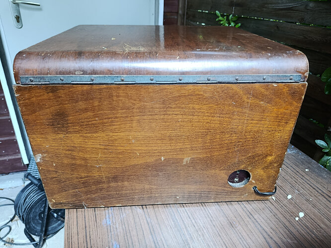

1-Au dos, je pense que c’est une sortie HP pour brancher une seconde enceinte, car il y a un HP en facade, c’est bien cela ?
2- en branchant une seconde enceinte on aurait du double mono et pas du stéréo non ?
3-Si on voulait raccorder ce tourne disque a un ampli peut on utiliser cette prise au dos et mettre un Y en RCA pour la raccorder ? Ou faut il prévoir une sortie dédiée ?
4- tous les disque en 78 de cette époque sont en mono ?

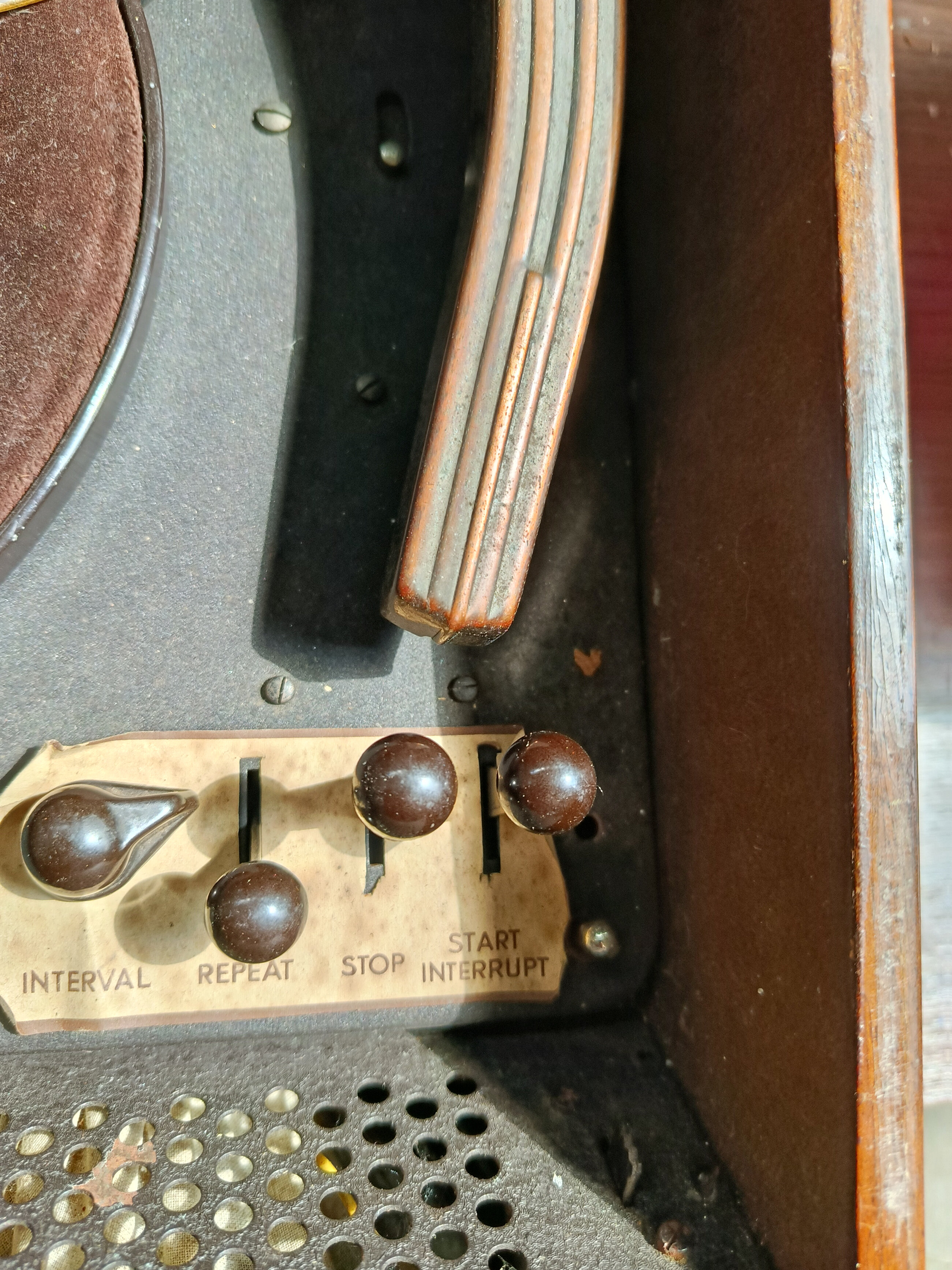

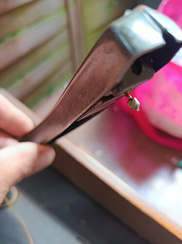

Claude a pu réparé la partie amplification.
Par contre la platine serait HS : trop oxydée.
Trop dommage car je trouvais vraiment très sympa le système de bouton à droite
Aussi Claude me propose de changer la partie platine.
Si j’ai bien compris, il faudrait une platine Piezo (désolé si j’ai pas bien compris)
De son coté il regarde s’il en a une qui pourrait aller.
Aussi je me permets de poster une demande ici pour savoir si quelqu’un aurait ce type de platine qui serait fonctionnelle en 78 t et dans le même esprit et année (1947-1948) ?

Oui tous les 78 tours sont mono.
C’est seulement en laboratoire que au début des années 30 des essais de disques stéréo en 78 tours ont été effectués. Mais il n’y a jamais de commercialisation.
Les premiers disques stéréo commercialisés dans les années 50 sont tous des microsillons.
