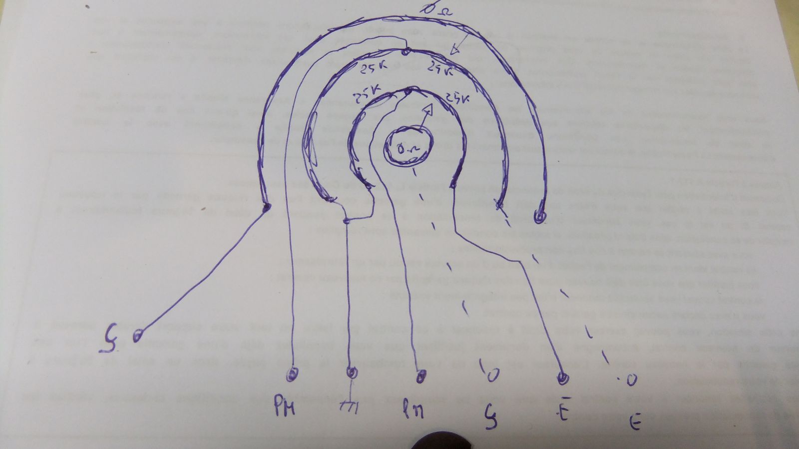

Cherche potard pour Philips AZ3012
Pour réparer mon petit radio/CD Philips , je cherche le potentiomètre de volume
J’ai cherché sur le net mais je n’ai rien trouvé
Le potard est spécial , les deux voies D et G sont sur le même support ( ce ne sont pas deux potards superposés )
En plus , il y a une prise médiane exactement au milieu de chaque piste
Les deux pistes font 50K
Le potard a 7 broches
Le schéma du brochage , vue coté axe :
De G à D :
« S » curseur piste 50k extérieure
« PM » point milieu piste extérieure
« Masse » masse commune aux deux pistes
« PM » point milieu piste intérieure
« S » curseur piste 50K intérieure ( coupée :cry:)
« E » entrée piste intérieure piste
« E » entrée piste extérieure ( coupée aussi :cry:)
Le potard est monté sur un petit CI
Je n’y crois pas trop , mais comme il y a des miracles des fois sur ce forum , je lance un appel
Merci

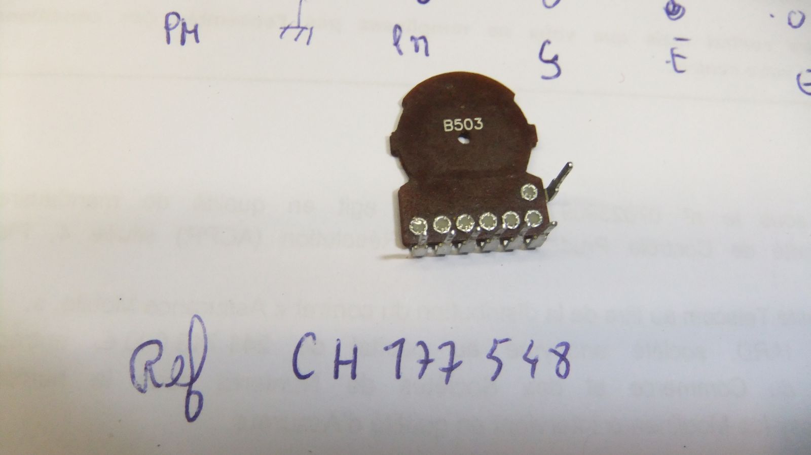

Je vais chercher les caractéristiques pour savoir si c’est le même
@Bozec
Merci , je supprimerais juste le point milieu qui ne sert que pour le « boost bass »
Je viens de télécharger chez Electrotanya les SM des deux radios
@Radiolo sur celui en vente ( le AZ 1101 ) c’est le même potentiomètre avec exactement le même circuit autour
Il faut juste souhaiter que la panne ne soit pas la même que sur le mien
J’attend la réponse de @Bozec , et j’aviserai ensuite
En tout cas merci à vous deux

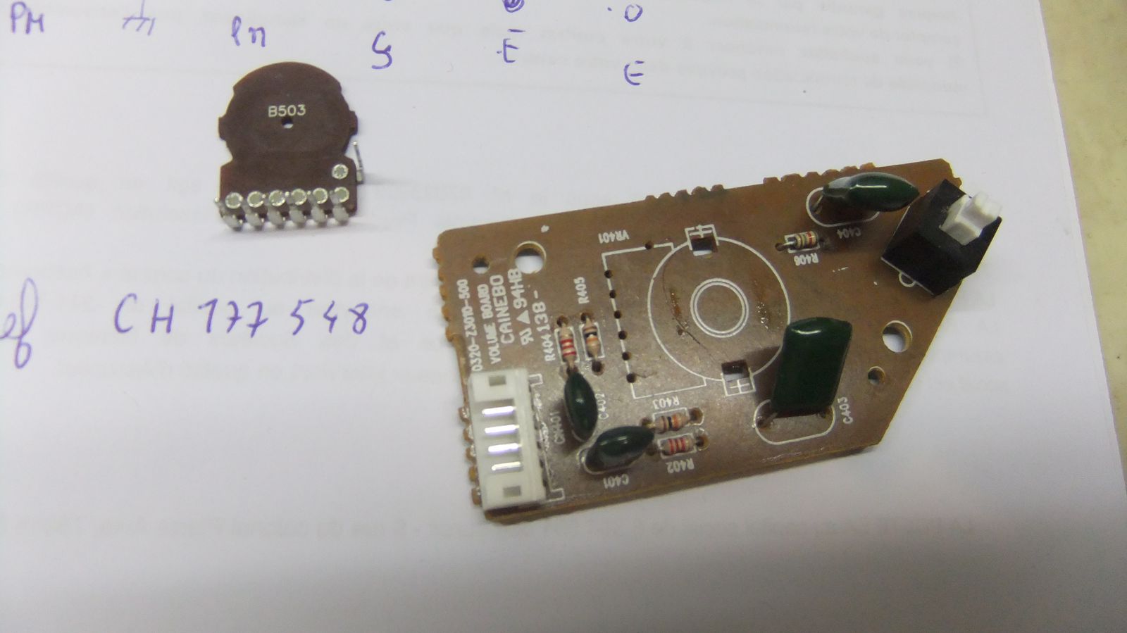

Je vais commander le poste en panne sur EB
Le vendeur m’a confirmé que le bouton de volume fonctionnait
@Radiolo
J’ai finalement acheté le poste sur EB
Suite et fin la semaine prochaine
j’espère ne pas t’avoir enduit d’erreur :wink:
Je ne pense pas
Je me suis procuré chez Electrotanya les schémas des deux modèles , la partie BF est exactement la même sur les deux
Reste juste à savoir si le vendeur a été honnête en me disant que le potard est bon

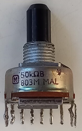

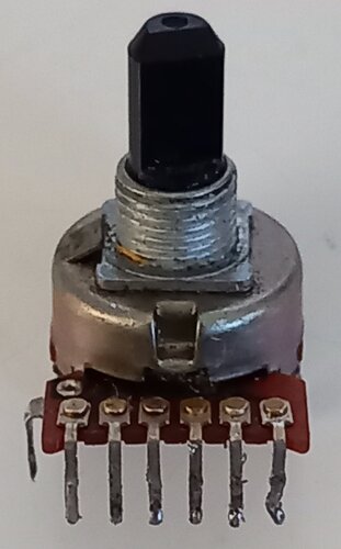

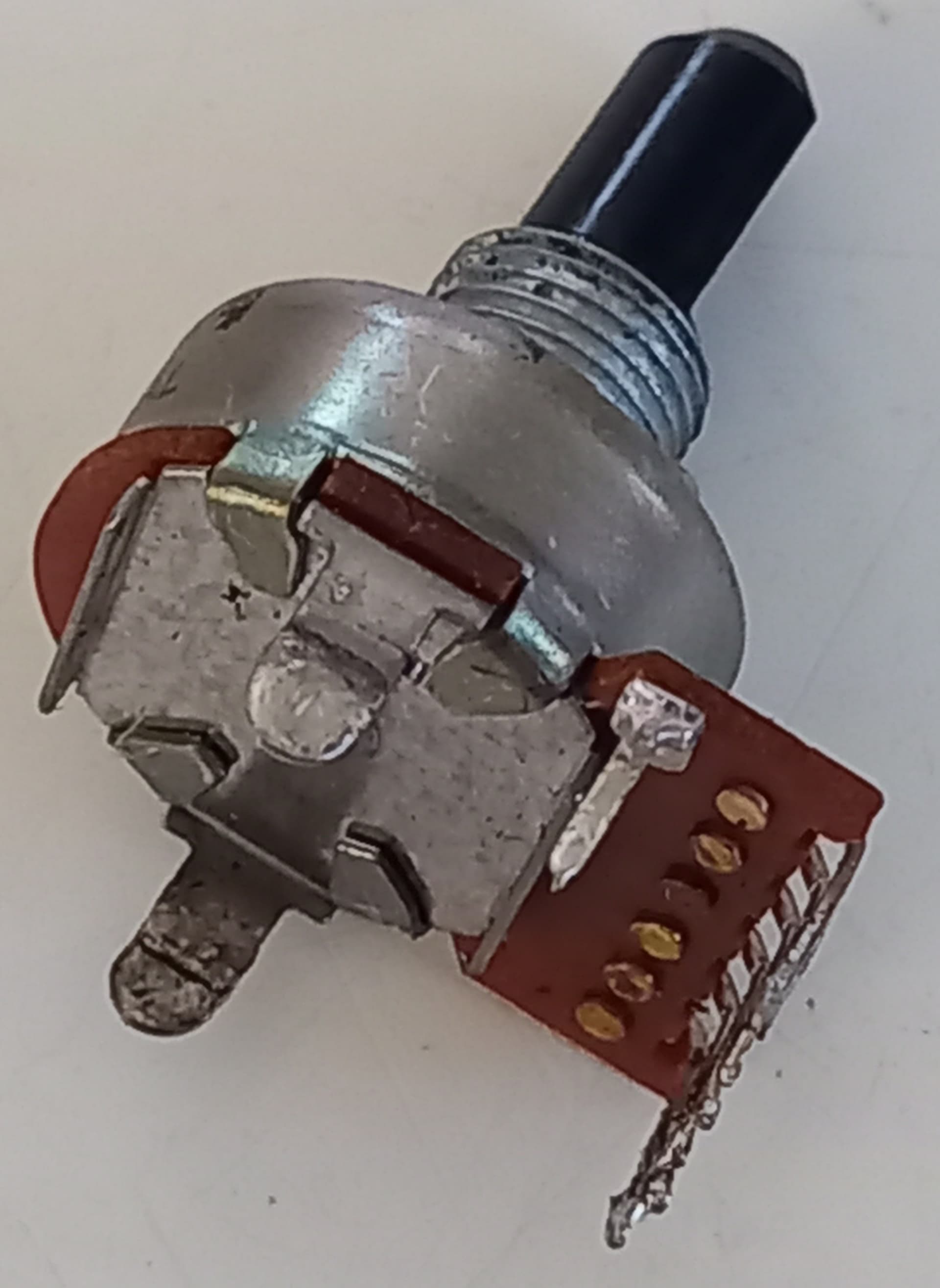

Bonjour alain @Electron190 ,
C’est le potentiomètre que tu cherche ?
Oui , c’est exactement celui-là
