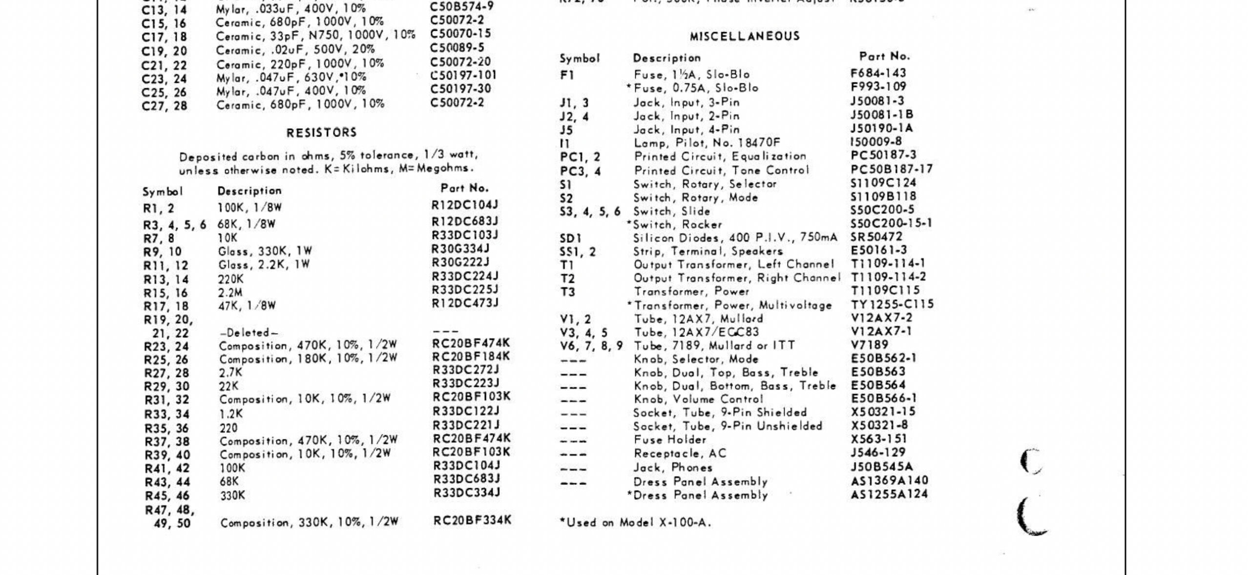

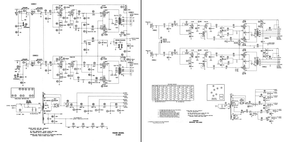

Trouvé sur le net pour le Fisher
[/grid]

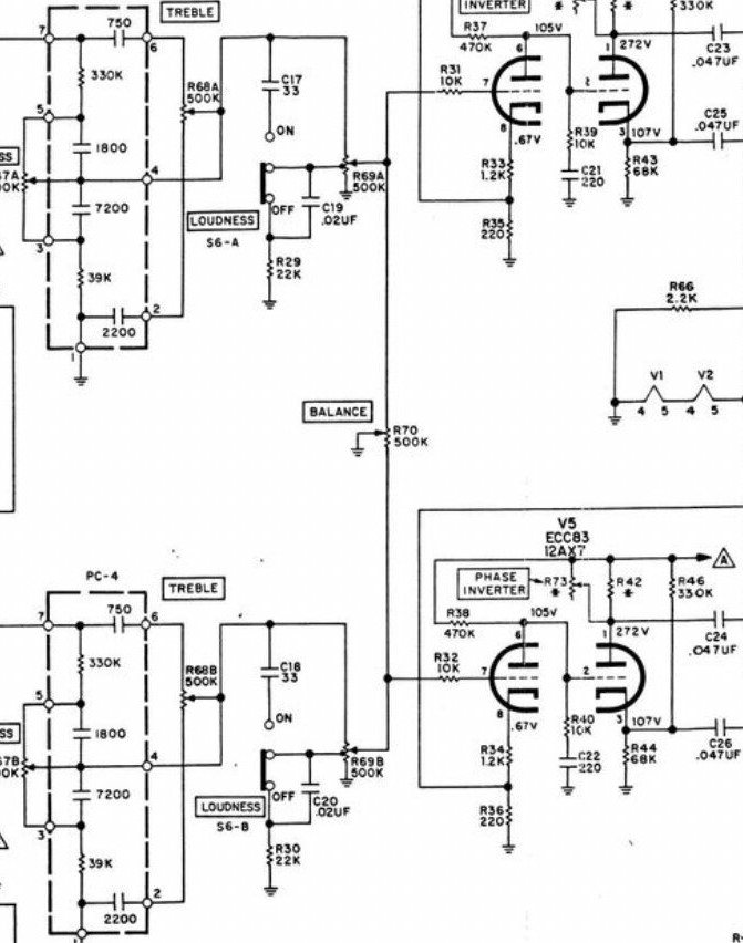

Les schémas ne sont pas de bonne qualité (captures d’écran)mais on voit que c’est un potar ordinaire linéaire 2 pistes. 470K.
Probablement avec axe 6,35mm. Axe avec méplat et qu’il se fie à la longueur des autres axes de potar .

Bonsoir.
En scrutant le schéma, on s’aperçoit que R69A et R69B, c’est du potar 2 pistes, associé et suivi de R70 qui est un potar 1 piste, point milieu à la masse.
Donc un potar ordinaire linéaire 470K 1 piste irait à cet endroit.
D’autant que ce type de potar à cet endroit n’a pas besoin d’être manipulé à longueur de journée.
Suffit d’en commander 2 ou 3 d’avance.Pas trop chers.
Après, les spécialistes du forum donneront leur avis sur ce type de potar.

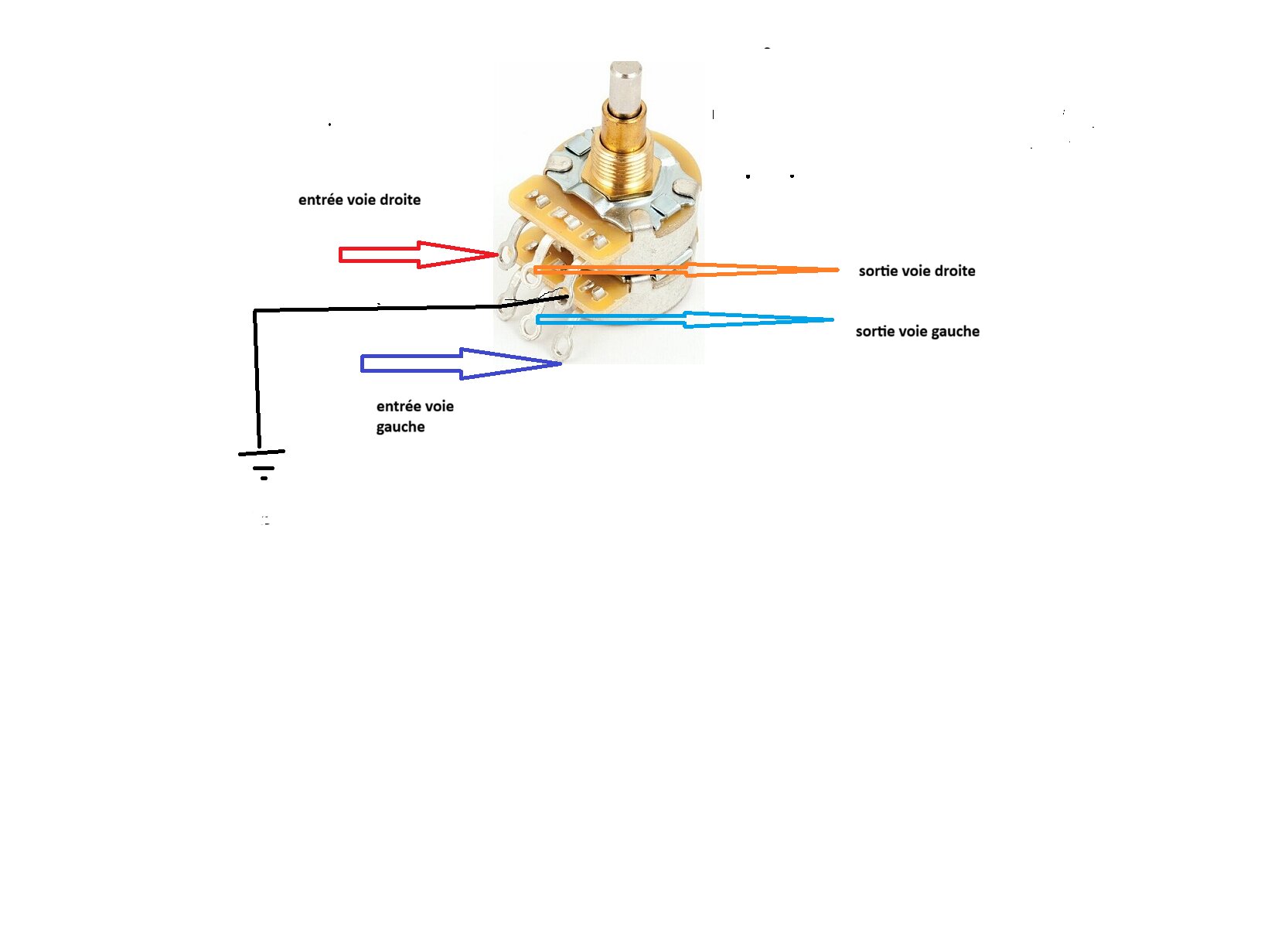

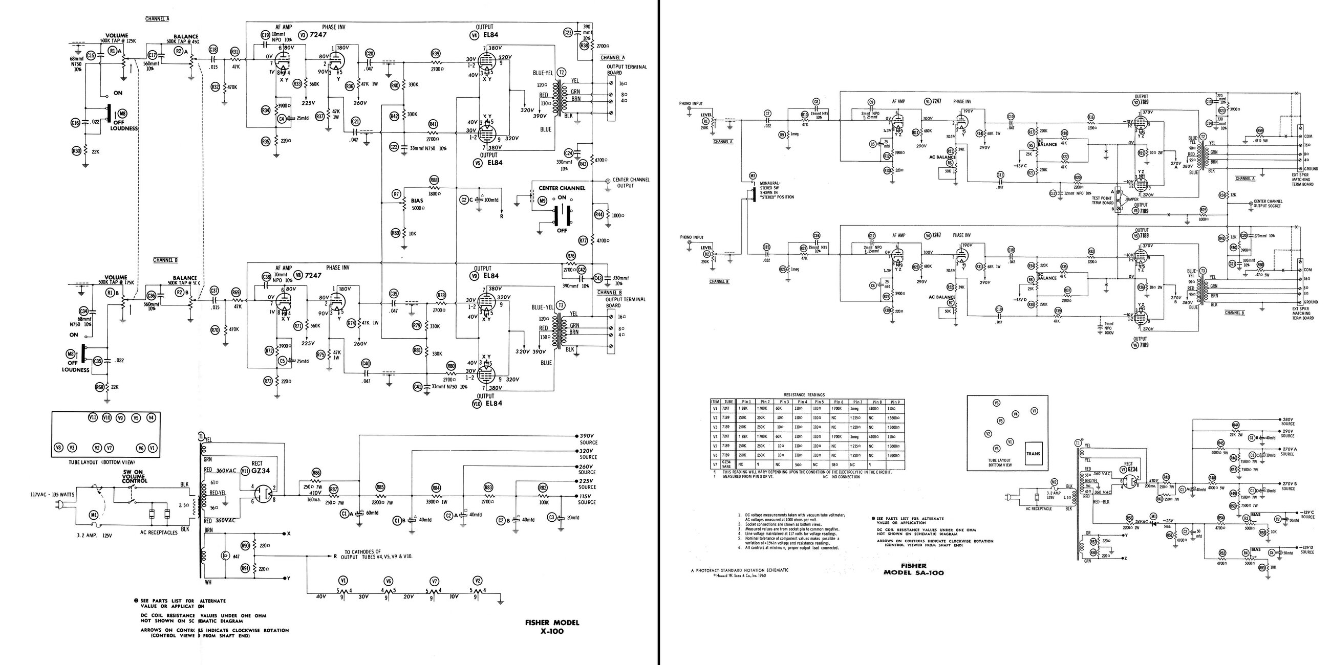

bonjour,
avec un simple potentiomètre de 500 k comme figurant sur le schéma post 22 je ne comprend pas que la séparation réelle VD VG puisse être effective ?

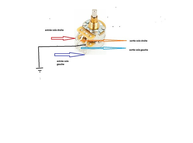

il faut un potentiométre double 2x 500 k (pas forcement avec un point milieu mécanique qui facilite le zéro milieu balance )
monté comme ceci un double pot de 500 K

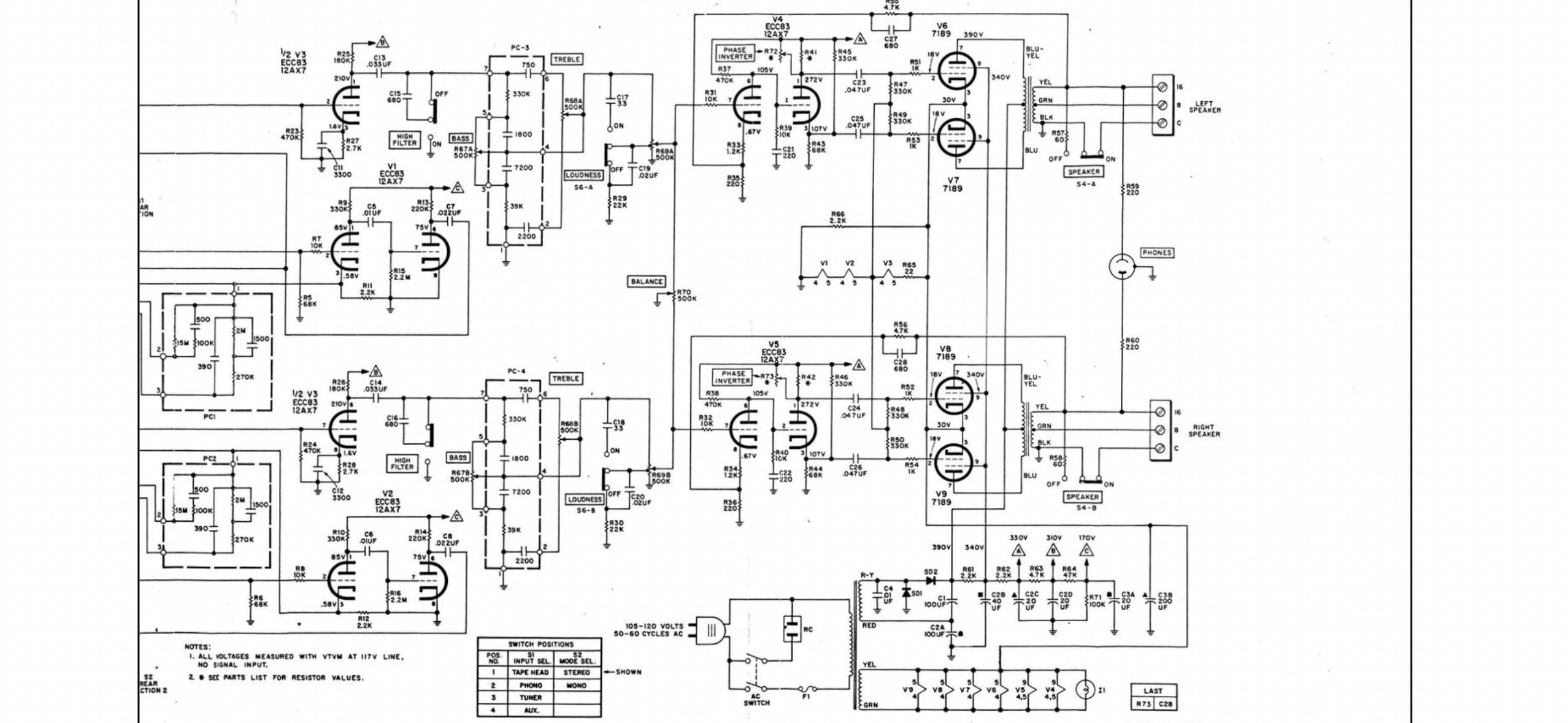

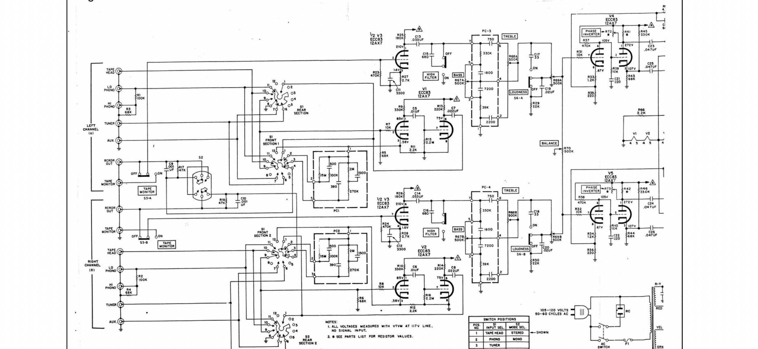

un autre schéma du X-100 avec potentiomètre balance double 500k bien représenté
Oui, éffectivement ce schéma a bien une vraie balance stéréo ! mais mon schéma a moi qui reflète ce que j’ai sous les yeux, c’est celui ci dessous
Donc, pas possible de réaliser ce schéma
C’est astucieux ,ça shunte plus ou moins le curseur du volume et pas de risque de mélange des 2 voies puisqu’on retourne à la masse .

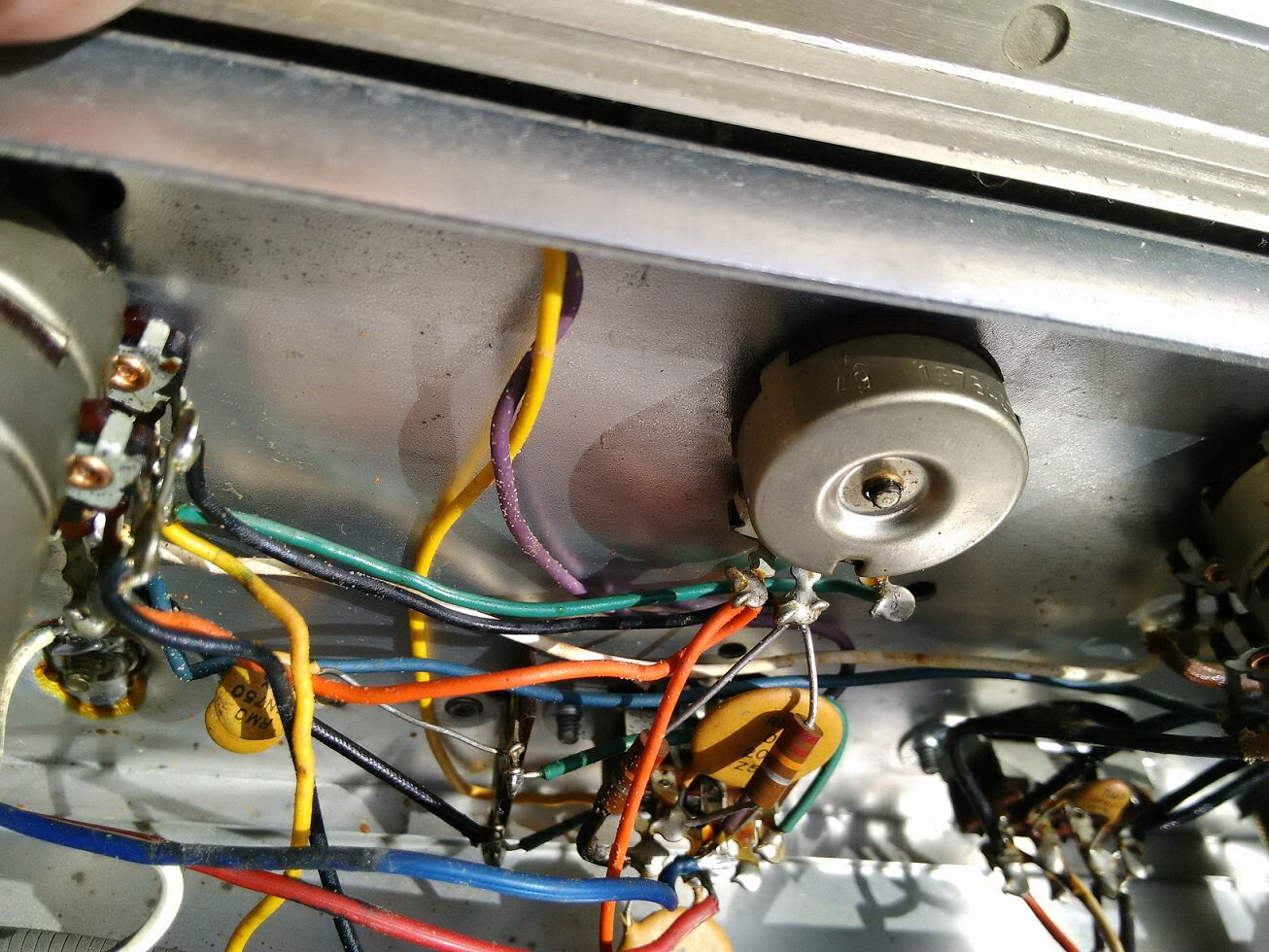

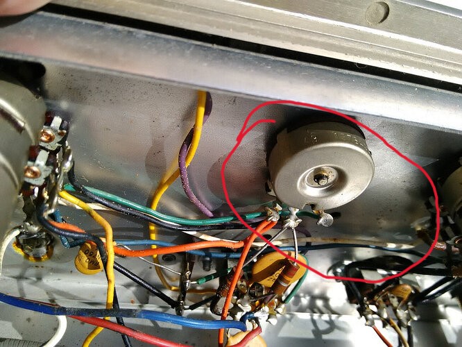

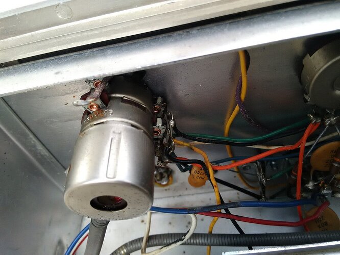

Des photos du mien à moi que j’ai. Modèle X 100 A
C’est le potentiomètre du volume qui est double avec point milieu!
Comme celui de bass et treble mais sans point milieu.
balance R70
volume et inter on off R69 A B
Bonjour Daniel,
Oui c’est bien celui la, merci pour la photo !
Potentiométre de balance 500K avec point central
Philippe
Ce que vous appelez point central c’est le bout de l’axe qui dépasse au centre?
Non, le point central, c’est le point milieu entre la voie gauche et la voie de droite, repere 0 . sur certain potard de balance, il y a un petit crant d’arret quand il est axé (donc a son point milieu)
