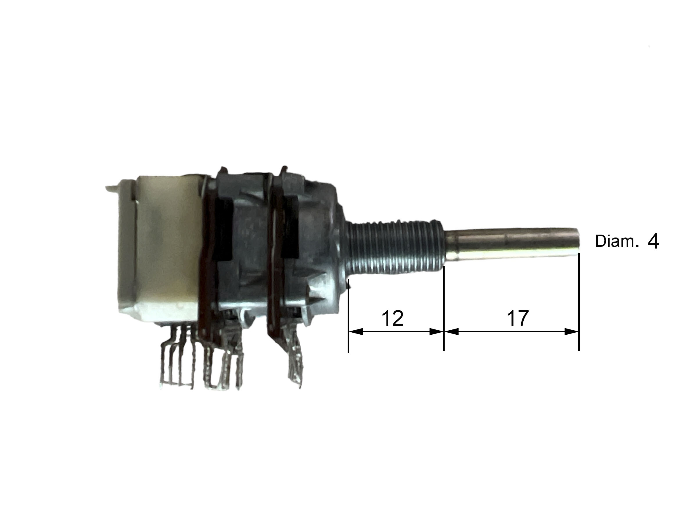

Je viens de remettre en service un combiné DUAL HS 151 et je dois remplacer le potentiomètre de volume.
Des bains d’alcool isopropylique ou d’huile de vaseline n’ont rien donné.
Ce potentiomètre est un peu spécial car la fonction « loudness » se fait en tirant ou poussant l’axe du potentiomètre.
C’est un 50 KΩ log.
Je joins deux photos d’illustration…

C’est un problème mécanique (bloqué) ou électrique (pistes coupée ou endommagées)
Avec un peu de minutie ce potentiomètre peut se démonter, en défaisant le rivetage qui peut ensuite être remplacé par des vis et des écrous.

En effet Heni-Louis il y a de petits rivets qui bloquent le tout et une petite goupille en bout d’axe.
J’ai hésité à tenter une ouverture mais comme je ne n’ai encore jamais pratiqué d’autopsie sur un potentiomètre je me suis dégonflé…
Le problème n’est pas mécanique mais des pertes de conductivité sur une voie…
Dallas me propose de regarder dans son matériel, s’il ne trouve rien je me lancerai dans le démontage du potentiomètre…une première pour moi.
