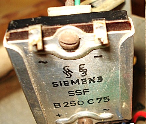

Cherche redresseur sélénium Siemens B30 C600?
Pour rendre service à un amateur qui doit réparer un ancien magnéto Revox, nous cherchons ce redresseur plat.

le plus « secure » est de le démonter et de mettre 4 diodes silicium à l’intérieur!
ça tu peux toujours chercher , grandes chances que meme un NOS soit mort, la fiabilite de ces redresseurs n’etait pas leur point fort
un pont de diodes et une paire de resistances est la seule solution
même avis, que je compléterais en disant
-Que ces redresseurs plats au sélénium, de part leur principe et leur construction, vieillissent mal et sont des “denrées périssables” (donc même un neuf mais d’époque et de cette technologie risque d’être mort, ou de devenir défectueux en dégageant une odeur nauséabonde après un certain temps …Difficile à prévoir)
-Qu’on peux sans inconvénient, et comme suggéré par @Radioman33 , les remplacer par 4 diodes au silicium genre 1N4002,4004,4007 (pouvant être logé dans l’ancien, si on veux préserver l’aspect authentique et si l’ancien redresseur est démontable) ou un pont moulé au silicium genre W04,RB154 ou équivalent (Si la tension de sortie obtenue est trop élevée, ajouter une ou 2 résistances , a déterminer après essais et mesures ).
Ceci s’applique a tous les appareils de ce genre (radios, électrophones, magnétophones ) équipé de ce type de redresseurs .
Quelle est la valeur de la résistance de ce redresseur en bon état ?
faut oublier cette piste, car même si vous en trouvez un qui n’a jamais servi il risque d’étre défectueux a court terme!
(j’en ai un plein tiroir!)
J’entends souvent ça, en effet.Il n’empêche que je vois souvent des appareils allemands, Téléfunken par exemple, datant des années 60, et qui fonctionnent parfaitement avec ce genre de ponts.
Si le redresseur de ce Revox doit être changé, c’est qu’il y a une raison.

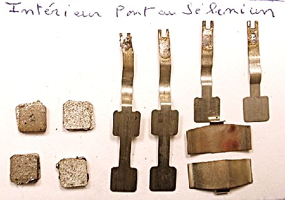

Uniquement par précaution, j’ai changé un redresseur Siemens similaire sur mon Surcouf de 1958 qui pourtant fonctionnait encore:
Dedans il y avait pas mal d’oxydation:
J’ai mis à la place un pont de Graetz de 4 diodes.

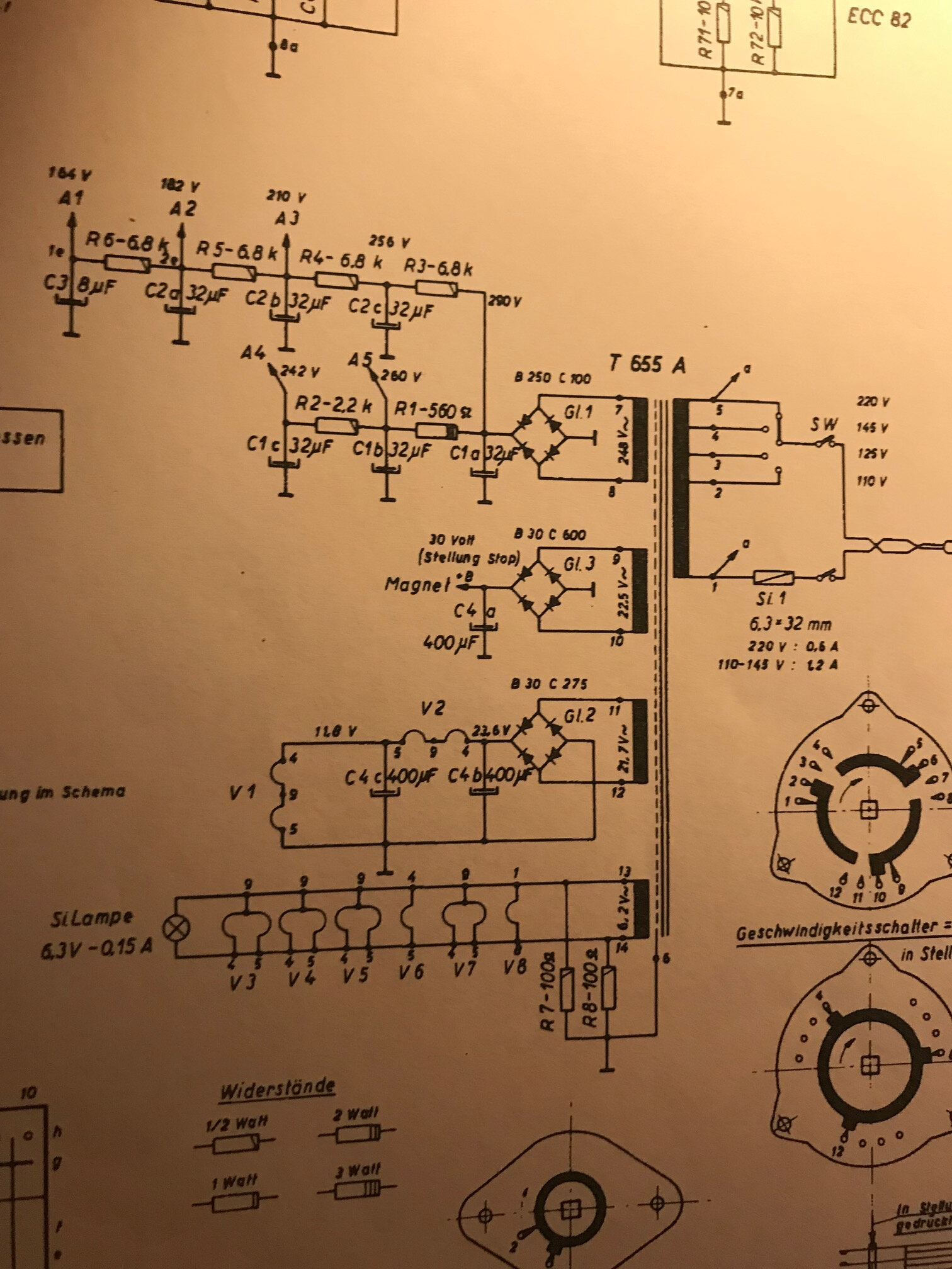

Je viens de consulter le Grand Livre et j’ ai été surpris de découvrir qu’ existe une production Revox à lampes de 1955 à 1958 ( A36, C36, B36 ) avec d’ ailleurs un B30 C600 monté avec deux autres ponts dans l’alim du magnéto; si c’est le cas les deux autres ponts sont également à vérifier.

il s’agit du Revox C36.
Comme il y a plusieurs redresseurs sélenium , il serait sans doute préférable de faire une restauration authentique ?

dans ces montages ou il y a 3 resresseurs
aucune defailance d’un redresseur ou capa de filtrage sur un redresseur n’est suffisante pour faire sauter le le fusible secteur
en general c’est l’enroulement concerné qui crame
et un transfo c’est moins facile a trouver que 4 diodes et deux chimiques par redresseur
apres chacun vois midi a sa porte
apres s’il y a la place on peut toujours ajouter des fusibles
