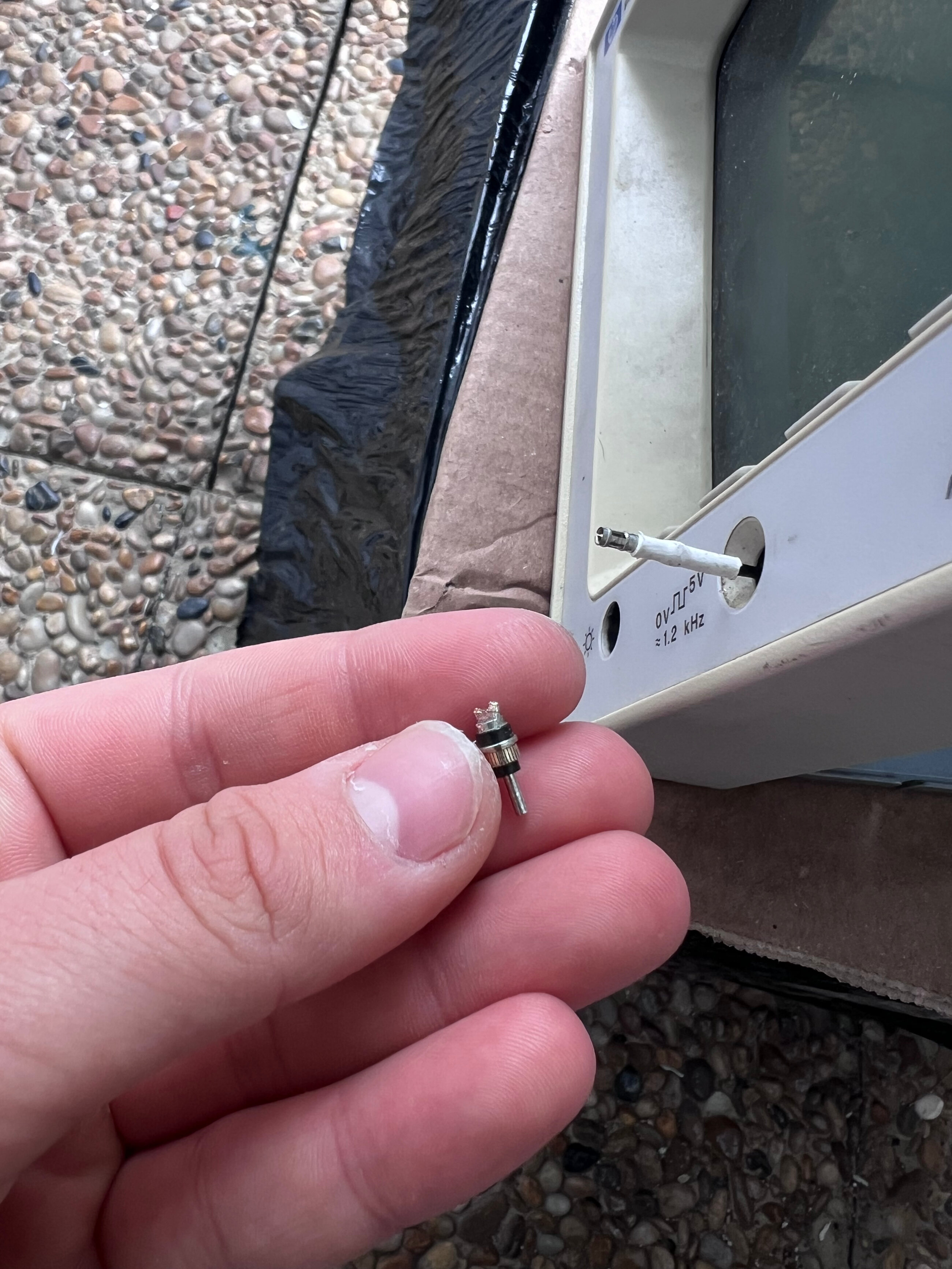

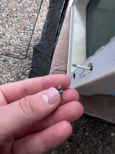

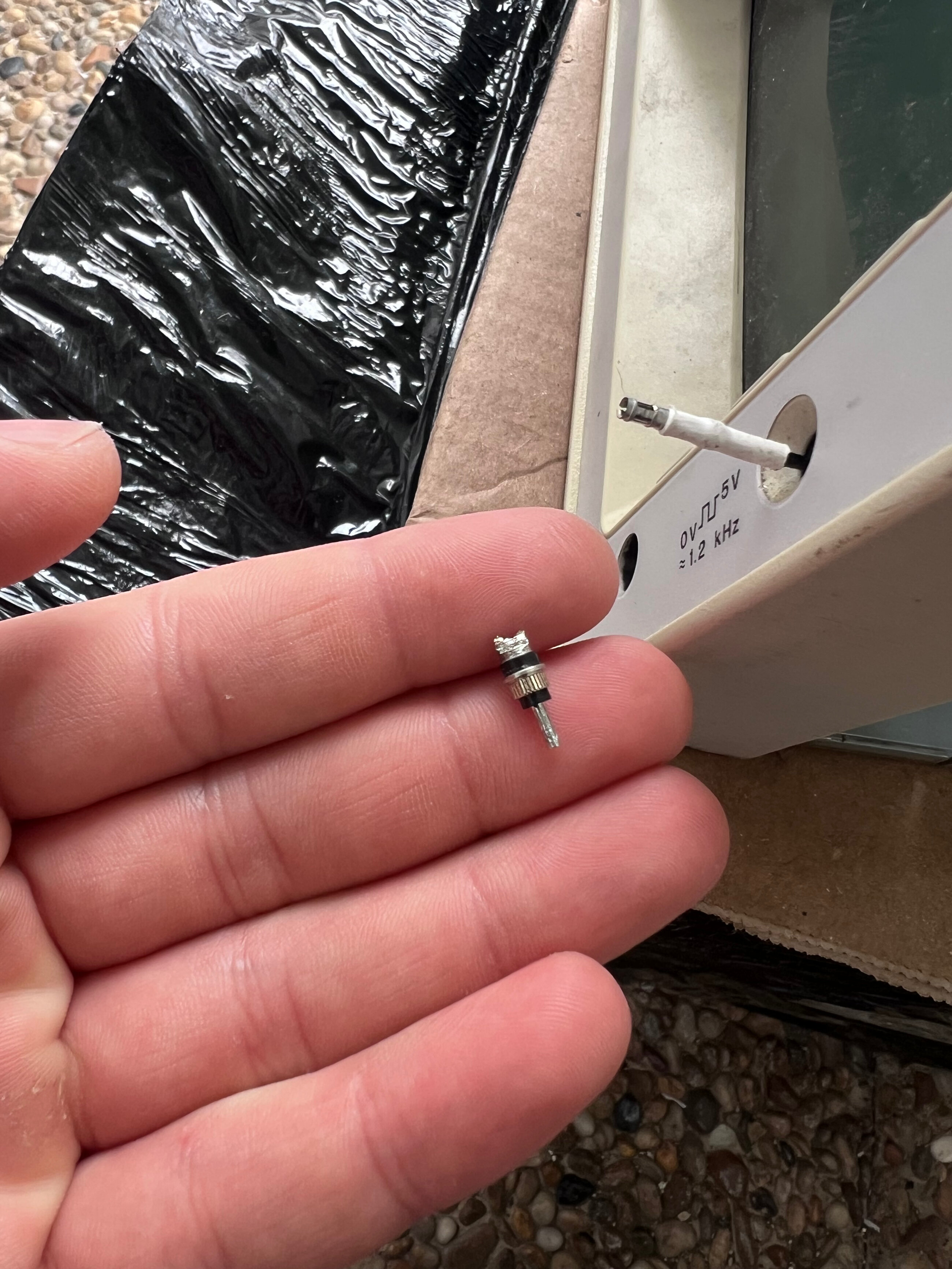

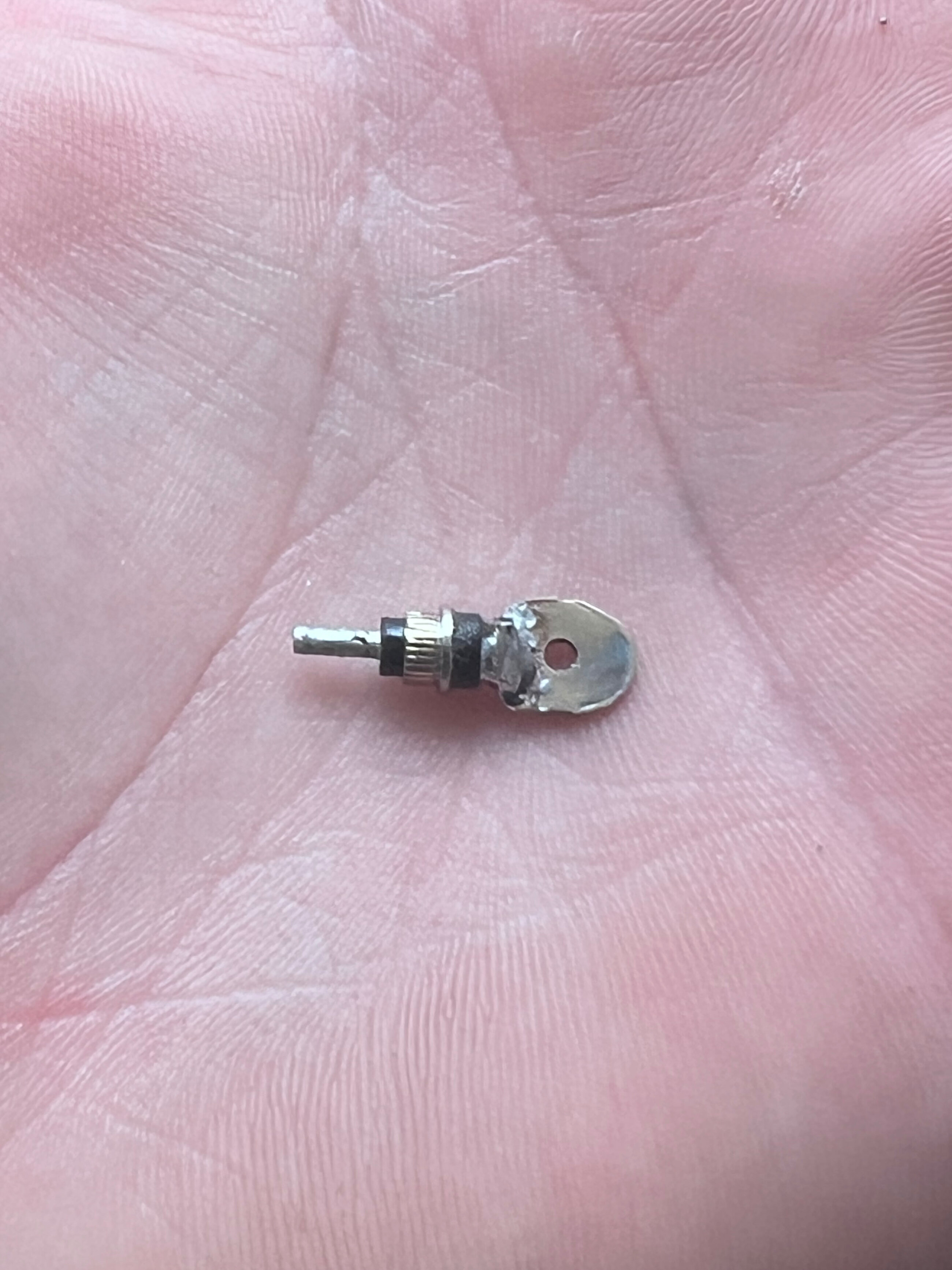

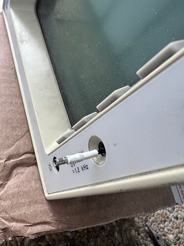

Bonjour, je vous sollicite à nouveau suite à votre aide très précieuse de ce matin. J’aimerais savoir s’il est possible de trouver sur internet la même pièce de rechange pour mon oscilloscope, à savoir l’embout de test de signal intégré. Merci par avance pour votre aide.
En neuf ça ne va pas courir les rues.

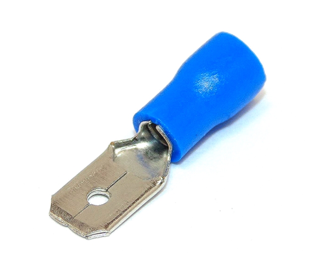

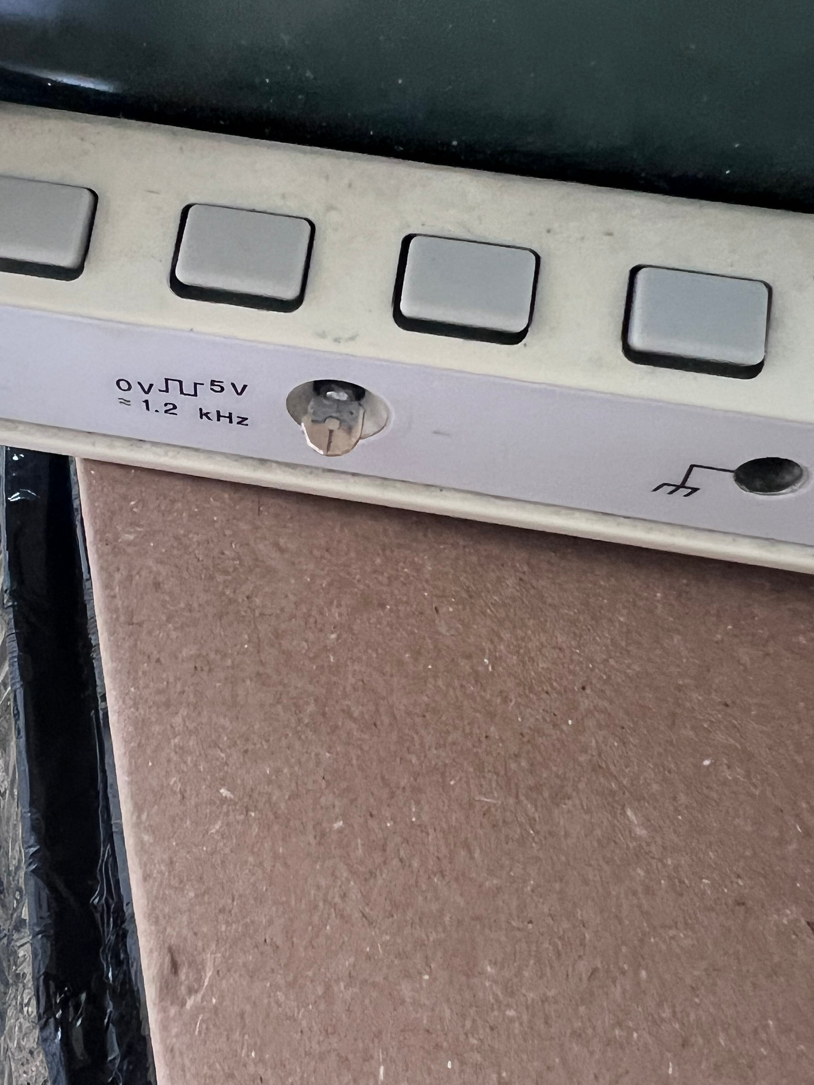

Je vois bien une cosse faston double en façade, maintenue par vis/ecrou et soudure du fil sur une cosse ronde derrière.
Et si on devine le modèle, on gagne quoi ?
HP 54603 ?
Raté c’était un HP 54645D
Merci pour votre message. Je pense avoir trouvé une solution avec un embout de ce type.
