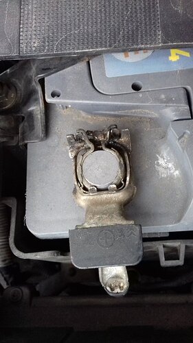

Cherche référence d'un coupe batterie auto de qualité?
Lorsqu’un véhicule reste longtemps à l’arrêt, il est prudent de couper la batterie, puisque les voitures modernes ont toujours une petite consommation à l’arrêt .
Je cherche donc la référence d’un coupe batterie de sécurité:
  • Faible résistance de contact
  • Verrouillage en position ON pour éviter une coupure du circuit au plus mauvais moment (dépassement sur autoroute).
    Une première approche serait ce modèle qui , malheureusement, ne comporte pas de verrouillage:
Une autre idée serait de monter une cosse à serrage rapide de qualité, comme celle de la photo, mais je ne trouve pas de référence commerciale pour une borne négative.

Il doit être possible de modifier l’inter à couteau pour ajouter un verrouillage ?
Très curieux de ne pas trouver de référence pour la cosse rapide négative.
