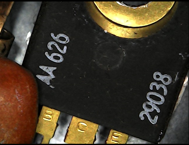

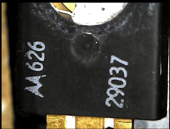

Cherche référence transistor Motorola 29037 et 29038 - ampli-tuner Harman Kardon TA 600
J arrive pas à trouver ces transistors Motorola!29037 et 29038.réf…incomplète?

bonjour
ça sent le marquage constructeur ( Motorola proposait de marquer les composants vendus aux grands constructeurs avec des références maison c’est assez courant ) il s’agit probablement de transistors darlington complémentaires tout ce qu’il y a de plus courant BD701/BD702 ou BD699A/BD700A
https://www.electroschematics.com/wp-content/uploads/2012/06/BD695-BD697-BD699-BD701-Datasheet.pdf
christian

bonjour
je ne m’étais guère trompe avec mes BD701/BD702
et pour le marquage maison
christian

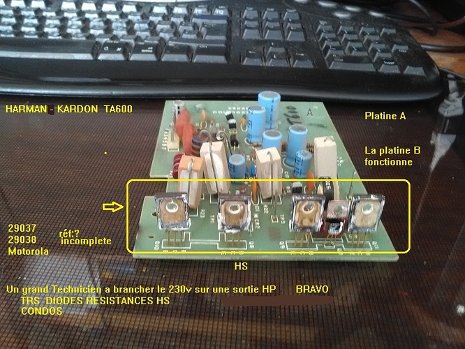

bonsoir ,
avec le schéma que thiryb a posté la puissance de sortie les tensions alims des transistors finaux vous trouverez une panoplie d’équivalences attention au brochage ebc
Notre ami Furet 36 force d’expérience ne sais pas trompé en parlant de darlington paire complémentaire et il donne assurément une équivalence trés rapprochée (c’est l’oeil de Lynx)
par contre méfiez vous si les finaux sont hs les drivers ont eux aussi des mauvais retours
bonne soirée

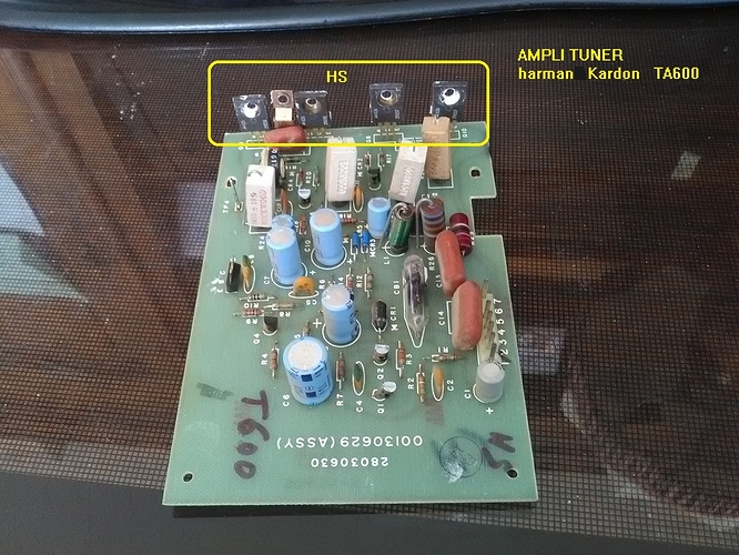

Bien ce forum merci pour les conseils rapide et efficace…ne vous en faites pas c est l occasion! je vais faire un tri d équivalence de ces transistors que j ai en stock ,c est ce que je pensais mais j avais la flemme de chercher Christian tu ma mis sur la bonne voie merci.
sur la platine quelques résistances qui ont bruni! 2diodes hs etc…heureusement j en ai une qui fonctionne par comparaison au testeur de composants de l oscillo…sa risque d etre long…
