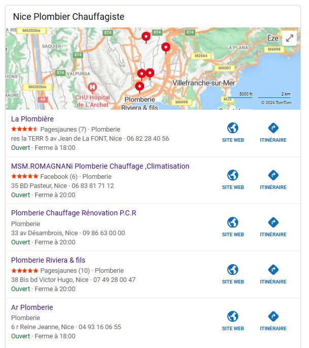

J’ai déjà trouver les installateurs Thermor, il reste donc à trouver les réparateurs:
Vous avez un projet ? Vous recherchez un installateur professionnel proche de chez vous ? (thermor.fr)
Jean
Ce n’est pas avec internet que tu trouveras un installateur honnête et à un prix raisonnable.
La meilleure maniere de trouver un plombier ou un autre artisan, c’est le bouche à oreille de proximité.
N’importe quel plombier compètent sera capable de faire le diagnostic et réparer ou remplacer un chauffe eau classique (aci ou non) et ceci quelque soit la marque, car ils sont strictement tous conçus de la même maniere.
