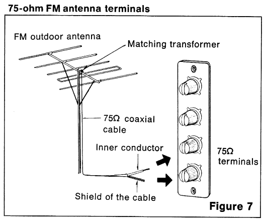

De plus, cet ampli-tuner est difficilement connectable à une antenne FM de copropriété, car pas de prise Coaxiale, juste un bornier à vis. Serait-il possible d’avoir un adaptateur pour se relier sur la borne terre et la borne FM 75 ohms du côté de l’ampli, et avoir une prise coaxiale pour connecter un câble ?

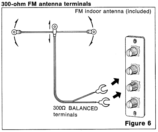

À l’arrière de l’ampli, il y a 4 bornes. De haut en bas :
1× AM Ant
2× FM Ant avec écrit entre les deux : « 300 ohms Balanced »
1×GND avec écrit entre la borne FM au dessus : « 75 ohms ».
Donc pour la FM avec antenne extérieure et câble coaxial, la logique voudrait que l’on se raccorde sur la borne de terre, et sur la borne FM juste au dessus, non?

D’accord, mais sur quelles bornes le connecter?
Les deux bornes FM, ou une borne FM et la borne de terre comme j’ai actuellement avec le câble coaxial?

https://www.hifiengine.com/manual_library/technics/sa-5150.shtml
Alors c’est ce que j’ai fait en l’absence d’adapteur, mais ce n’est pas pratique. Déjà, si on a aussi un tourne disque qui a besoin de la terre, faire tenir les deux est vraiment compliqué. Ensuite, ce montage peut générer des faux contacts et des perturbations.
Mais avec l’adaptateur, vu qu’il est écrit 75 vers 300 dans la description, dois-je le relier comme une antenne de 300, ou alors il est totalement passif et ne fait aucune adaptation d’impédance ?

Dans ces adaptateurs, il y a en principe, si c’est bien fait, un transformateur balun adapté en 300 ohms du côté symétrique et 75 ohms du côté coaxial

il suffit alors de se brancher comme la figure 7 plus haut dans les messages
