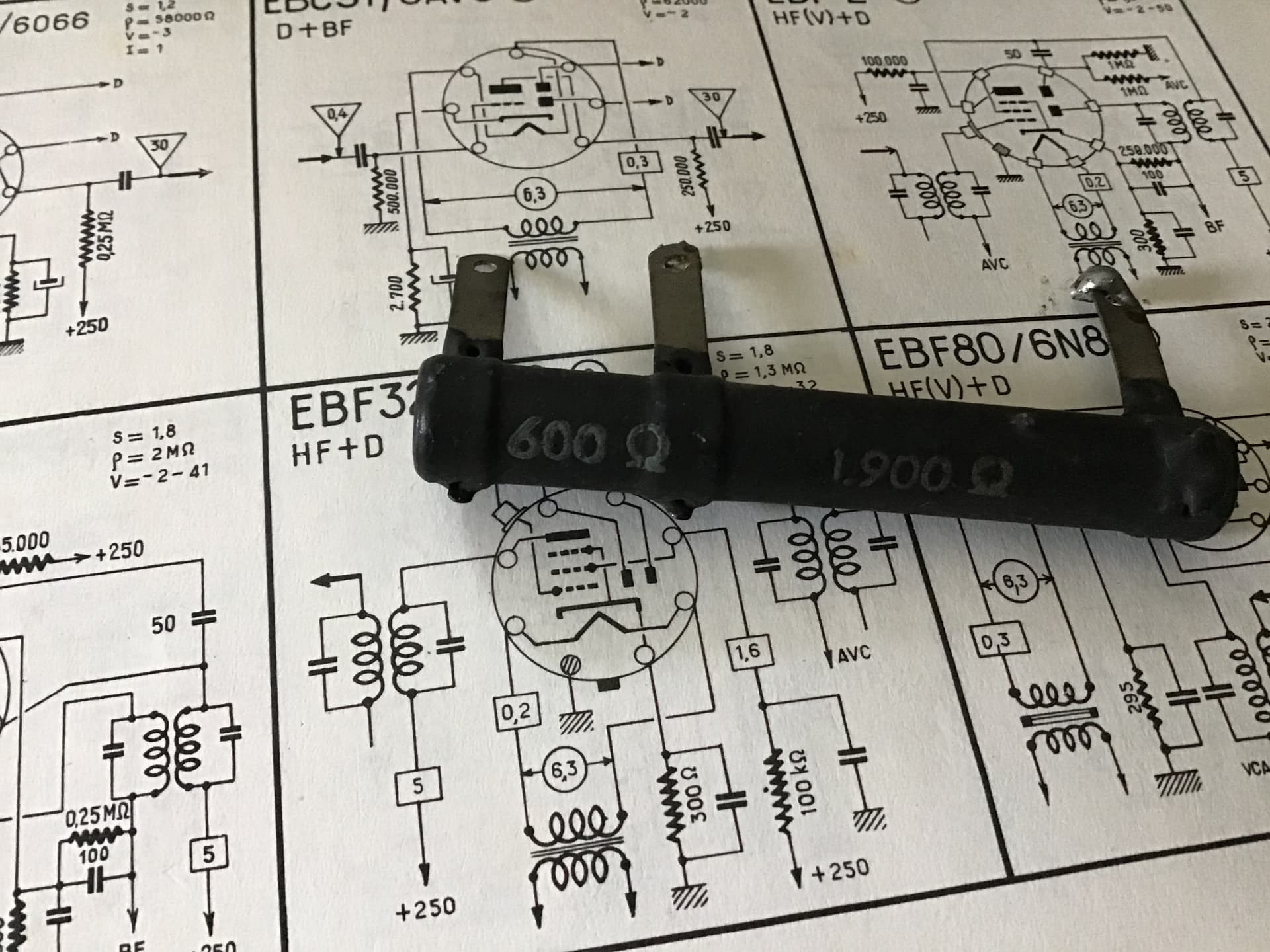

Bonjour Michel j’ai peut etre ce qu’il te faut
Les valeurs sont un peu plus faibles

Tout dépend de la tension de départ ,il faut 25 à 30 mA pour le régulateur + sa charge
Tu peux aussi utiliser la totalité de la résistance , 2k5 ,pour la deuxième j’ai aussi des 750 et des 800 Ohms
Alors, je veux bien la 2k5 et la 750. C’est pour mon récepteur ; les resistances actuelles sont sous-dimensionnées et chauffent à un point tel que j’ai peur de laisser le rx en fonctionnement plus d’une minute … Pour faire des mesures, c’est pas génial !
