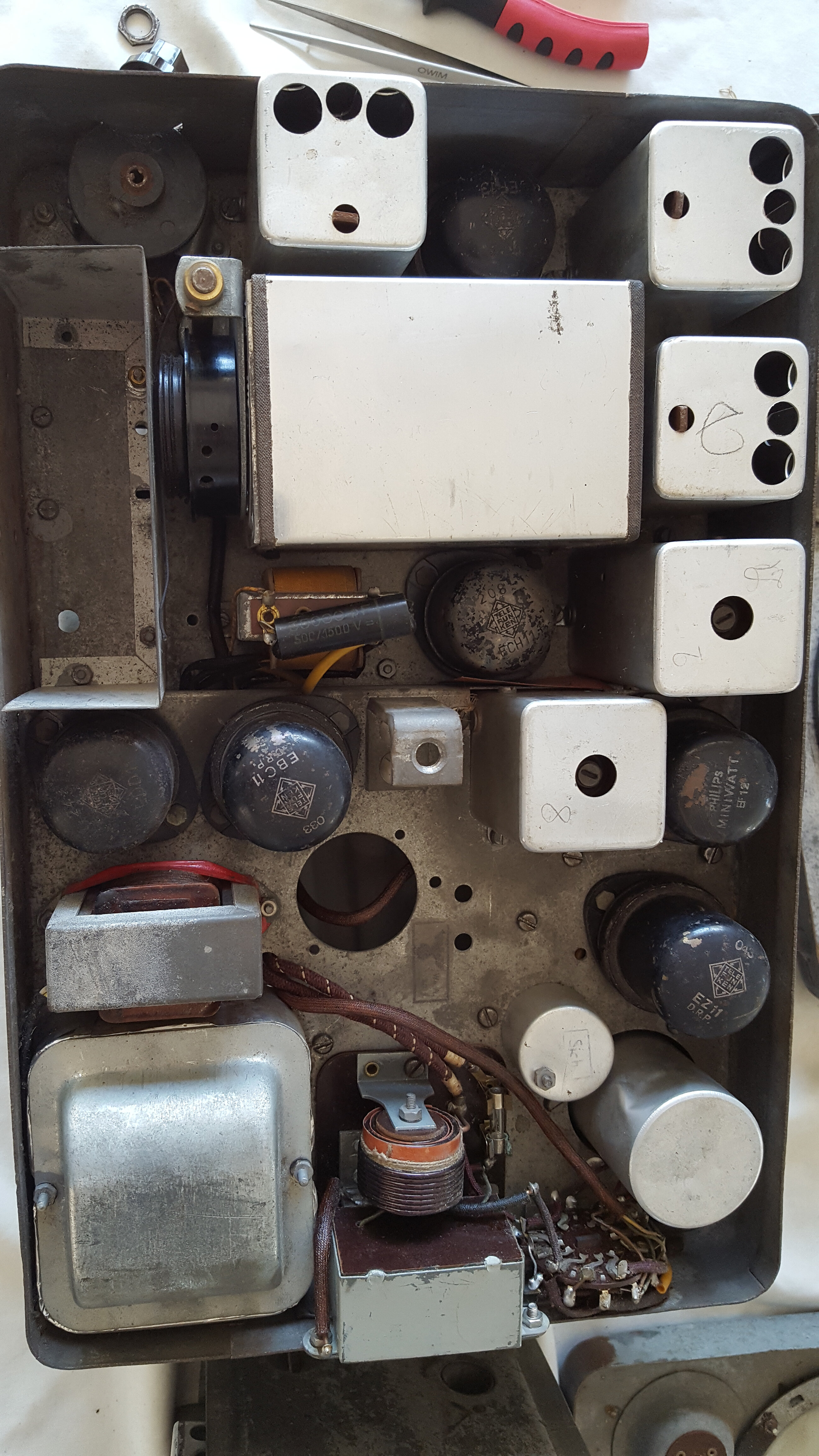

Pouvez vous prendre des photos de l’intérieur de l’appareil?

Pou évaluer le travail à faire des photos des parties du chassis seraient les bienvenues.

Bonjour voici la photo de l’interieur de mon RADIONE R2.
