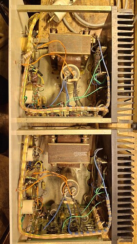

Bonjour, je cherche le schéma pour cette alimentation 2x50 volts 1,5 A
Marque Agelec
Référence 11352
Elle a été un peu ‹ bidouillée ›.
Éventuellement je remplacerai bien toute la partie électronique par un montage plus moderne avec des modules tout faits, encore faudrait-il pouvoir conserver tous les cadrans et réglages en face avant.

L’intérieur me semble vraiment propre, le schéma de principe de ce type d’alim est peut-être à base de LM723 + 2n3055.
Je viens de la revérifier rapidement, en fait elle semble fonctionner correctement, j’ai mesuré les tensions et les courants, la précision n’est pas trop mal.
Les bidouilles concernent les alimentations des voyants, une résistance en plus côté transistors de puissance et 2 autres niveau CI et galvanomètres.
Le CI régulateur est un MC1466L, les transistors de puissance 4 x 2N3442.
Pas mal comme alimentation, c’est du costaud.

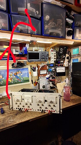

Oups, je voulais la mettre sur l’étagère du dessus, je suite bête, je crois qu’elle est trop lourde…
faut renforcer l’etagere
…et le mur :rofl: !
