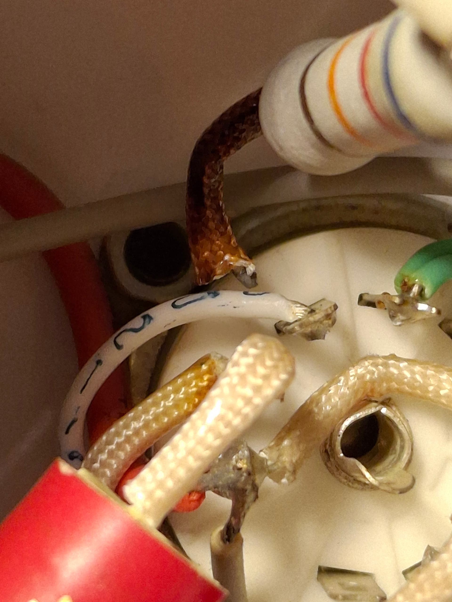

Je crois avoir trouvé à l’instant la panne (sortie son canal droit faible, tube el34 rouge, tension grille el34 0 volts) : résistance non soudée :
Je ressoude et je teste…
Oui belle bête
Ok ça marche
